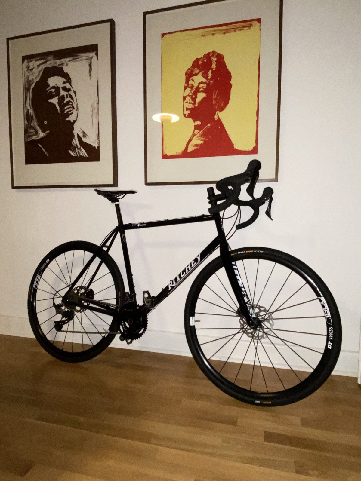

So, nachdem ich nun die Bremse vorsichtig in die etwas störrischen Gewinde der Gabelaufnahme geschraubt bekommen habe und mir das richtige Innenlager (SM-BBR60) bestellt habe, nun das nächste Problem: die GRX Kurbel will einfach nicht durchs Innenlager. Ich habe auch versucht das MTB Innenlager mal auf die Achse zu schieben...das funktioniert etwas besser, doch immer noch sehr spack. Einen Gummihammer habe ich natürlich aber man will ja auch nicht Hau den Lukas mit der neuen Kurbel spielen.
Wie sind eure Erfahrungen mit der GRX Kurbelmontage?
Moin zusammen,
ich wollte einfach mal ein kleines Update posten. Mittlerweile habe ich damit angefangen die wesentlichen Anbauteile zu montieren um mit der Zugverlegung beginnen zu können. Die Laufräder habe ich dafür ebenfalls montiert...übrigens Tubeless. Eigentlich etwas absurd, dass ich es auf dem MTB nie geschafft/gewagt habe auf Tubeless zu wechseln und nun der Crosser mein erstes Tubeless Bike wird. Ich hätte wirklich nicht gedacht, dass die Montage einfacher ist als bei Schlauchreifen...absolut top!
Hier der aktuelle Stand:
Der Lenker ist ein gebrauchter Ritchey Logic II. Hier habe ich noch eine Buto bestellt, der leicht gekröpft ist und weniger Drop hat. Mal sehen was mir besser gefällt. Dann warte ich noch auf den Umwerfer und eine Kassette muss ich noch besorgen...also ich denke in 1-2 Wochen steht die Jungfernfahrt an (zur Werkstatt um den Schaft zu kürzen...da fehlen mir die passenden Tools).
Schönes Wochenende!
Philipp

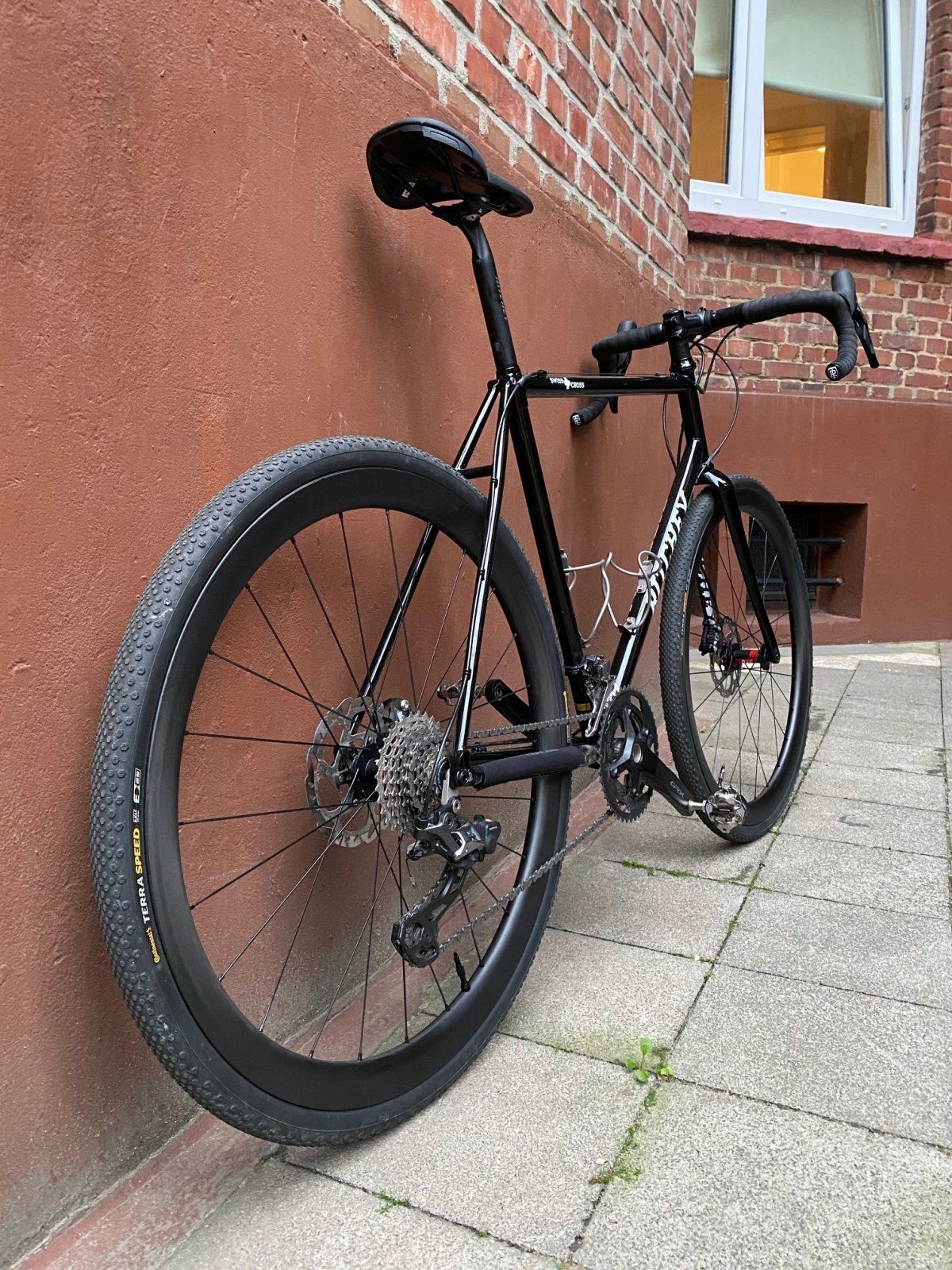

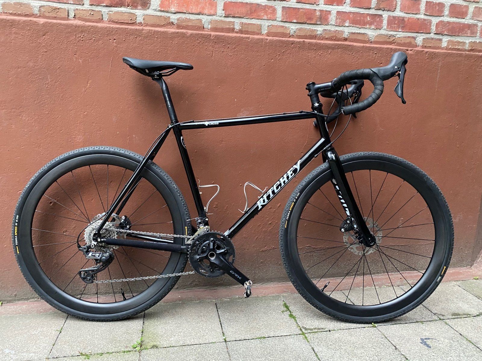

Moin Moin!
Auch wenn die Cross-Saison gerade erst startet, wollte ich mal einen kurzen Erfahrungsbericht zu den ersten 1500km auf dem Swiss Cross teilen....kurzum: ich bin total begeistert. Es ist ja mein erstes Stahlrad (gewesen) und was man so über das Material an positiven Fahreigenschaften lesen kann, kann ich nur bestätigen. Es hat eine super Eigendämpfung, ohne schwammig zu sein. Kein Vergleich zu meinem Radon Alu-Rennrad. Es fühlt sich irgendwie "warm" an...nimmt die kleinen Vibrationen schön und gerade für den Einsatzzweck ist das echt angenehm.
Was ist nicht so ideal finde ist die Zugführung....weiter oben habe ich ja mal den Zug vom Umwerfer gezeigt...der macht einen ordentlichen Knick unterm Innenlager und das merkt man schon am nötigen Kraftaufwand beim schalten...gerade wenns verdreckt ist. Aber ich kann da mit leben. Auch hab ich die Befüllung der Bremsanlage nicht perfekt hinbekommen...Druckpunkt ist ok aber der Leerweg ist viel zu lang für meinen Geschmack. Da werde ich irgendwann nochmal ran müssen.
Der LRS, den ich im Frühjahr bei eBay Kleinanzeigen geschossen habe, war leider nicht in so einem guten Zustand wie beschrieben. Das Hinterrad hat nach kurzer Zeit komische Töne von sich gegeben und die Speichenspannung ist auch alles andere als homogen...werde ich die Tage mal in die Werkstatt bringen.
Dafür habe ich mir dann aber einen Carbon LRS mit 240er Naben von Zarko in Köln aufbauen lassen.
Nun stellt sich die Frage, was denn diesen Winter ansteht...vllt. mal die Werkstatt selbst?!
