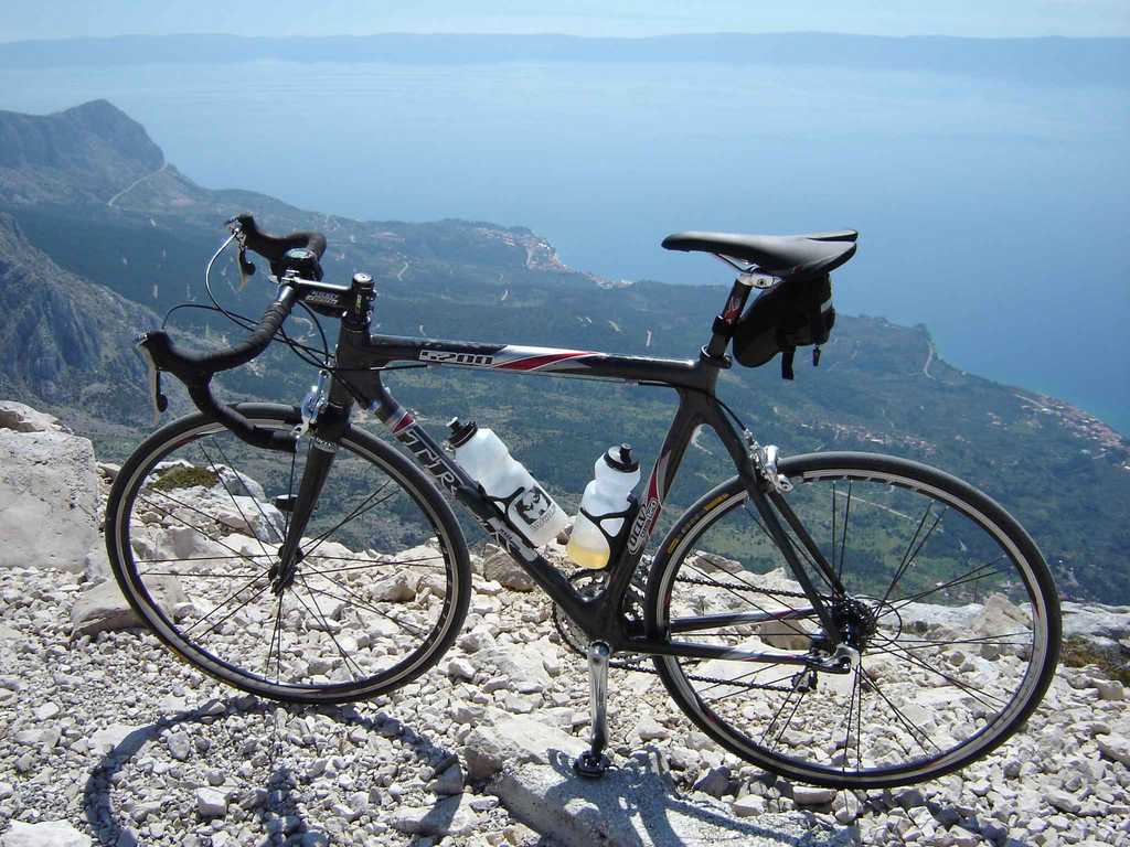

nachdem ich gestern mir die Ironmänner und -frauen in Frankfurt angesehen habe, ist mein finaler Entschluss gefallen: 2007 starte ich auch in Frankfurt.
Nun stellt sich für mich noch die Frage, was alles am besten ans RR dran geschraubt werden muss / sollte:
- Triathlonaufsatz / Lenker, aber welcher?
- muss ein kürzerer Vorbau verwendet werden?
- welche Trinksysteme findet ihr vorteilhaft? Zusätzlicher Falschenhalter an Sattel? Vorne an Lenker?
- etc.
Welche Produkte empfehlt ihr?
Mein Radl sieht momentan noch so aus:
Vielen Dank schonmal :)
Hi,
zuerst zu Deinen Fragen:
Es ist nicht ganz leicht aus einem RR ein Tria-Rad zu machen, da die Geometrie des Rades eine ganz andere ist.
Ich selbst fahre den Carbon-Stryke von Profile Design:
http://cgi.ebay.de/PROFILE-DESIGN-CARBON-STRYKE-Triathlon-Neu-Ovp_W0QQitemZ200003879688QQihZ010QQcategoryZ85117QQrdZ1QQcmdZViewItem
Bin aber nicht so 100% glücklich damit, da die Sitzposition über lange Strecken nicht zu halten ist.
Du brauchst dann auf jeden fall nen kürzeren Vorbau und evtl ne gerade oder umgedrehte Sattelstütze (sieht m.e. aber scheiße aus)
Für die Langdistanz solltest Du ein Trinksystem wählen, welches es dir ermöglicht während der Fahrt aus einem Trinkschlauch zu trinken, da gibt es div. anbieter.

ich würde mich wegen dem radumbau nicht verrrückt machen. bin beim ironman auch mit meinem normalen strassenrad gestarted und war zufrieden damit. mit dem zweifahrrad fahr ich nur max olympische distance und berglos. wichtig ist halt das du dich wohl auf dem rad fühlst. und wegen der flaschen brauchst dir auch keine sorgen machen, die gabs zumindest bei lezten ostseeman zweimal pro runde im tausch voll gegen lehr.

Wenn er bei der momentan Position schon das Optimum erreicht hat und es hier keinen Sinn macht den Sattel nach vorne zu stellen, dann kommt halt eine kurzer Vorbau zum Einsatz!!!! So bringt man maximale Kraft auf die Kurbel bei "gesunder" Fahrlage. So bei mir gerade erst umgebaut (Sattelstange bleibt und Vorbau verkürzt). Würde man den Sattel auf Teufel komm raus nach vorne stellen könnte dies zu Krafteinbußen und Knieschäden führen, soweit ich das neulich richtig verstanden habe. Außerdem: Je weiter man das Gewicht nach vorne verlagert, desto unsicherer ist die Fahrposition.
Ich habe mir neulich für 70 EUR eine 2,5h Serrotta Vermessung gegönnt und kann dies nur jedem weiterempfehlen, vor allem, wenn man sein RR zum triarad umrüsten will.
Deswegen an den Threadersteller: Aus meiner Sicht lohnt sich das Geld, wenn du die Möglichkeit in deiner Umgebung hast. In Hamburg gibt's zumindest einen.
Zum zweiten: Ein RR kann nicht immer komplett ideal auf Triathlon umgestellt werden (angesprochene Rahmenunterschiede). Bei meinem Cube und meiner Statue ging es z.B. nicht 100%ig. Ich habe keine 90° angewinkelten Unterarme in der Aeroposition, das ist bei mir einfach nicht zu erreichen mit dem Cube. Aber optimiert haben wir es trotzdem. Auch deswegen empfehle ich wieder Serrotta Vermessung. Für meine olymp. und im nächsten Jahr Mitteldistanzen reichts mir allemal. Wenn irgendwann ein Ironman kommen sollte, dann wird sowieso ein neues Bike fällig und damit dann auch komplett Triarad!
@hesso: ich fahre auch den Profile Design Carbon Stryke und komme mit ihm gut zurecht. Habe die beiden (Halter(stangen), nicht die Ellenbogen auflagen) allerdings auch gekürzt eingebaut (also nicht beim min. Strich, sondern noch weiter durchgeschoben). Das erleichtert mir die Position um einiges!!! Vielleicht mal ein bischen probieren.

EDIT: Empfehlungen:
AUFSATZ: Wenns am Geld nicht scheitern soll: Profile Design Carbon Stryke (Gibt's schon für 133 EUR beim Onlinehändler und damit auch verhandelbar bei anderen Händlern). Einfach aus dem Grund, dass man vielfältige Einstellungsmöglichkeiten hat. Gerade der häufig so angepriesene Syntace C2 Clip hat dies nicht. Und die dort unterschiedlichen Größen stimmen auch nicht bei jeder Person. Viele Kollegen fahren lieber eine Version kleiner. Tip: Wenn möglichkeit im Radladen deines Vertrauens und zu Hause ausprobieren und ggf. tauschen wenns nicht passt. Passen kann der C2 natürlich trotzdem besser!
VORBAU: siehe oben:
TRINKFLASCHEN: Profile Design Aero Drink. Vorteil: wird zwischen den beiden Stangen des Aeroaufsatzes angebracht und man braucht die Aeroposition nicht verlassen während des trinkens. Man kann während der Fahr auf einfache Weise mit anders angebrachten Trinkflaschen (Sattel oder Rahmen) nachfüllen.
SATTEL/-Stange: Muss aufgrund der veränderten Sitzposition ggf. auch komplett getauscht werden, nicht nur die Stange. Hier gilt auch wieder Probieren geht über studieren.
Abschließender Kommentar:
1. Wenn du das ganze langfristig betreiben willst, dann würde ich zwei Sachen empfehlen.
1a. Wenn du die Knete hast: Kauf dir gleich ein Triarad oder bau dir selbst eins zusammen. In der aktuellen Triathlon Ausgabe wurden 5 Räder unter 1.500 EUR getestet, die prinzipiell für den Anfänger alle gut-sehr gut fahrbar und aufrüstbar sind. So kannst du dein jetziges RR schön für Training in der Gruppe oder Radrennen mit Aufsatz-Verbot weiter nutzen.
1b. oder lass dein RR von einem wirklich Sachverständigen (mit Hilfe von Serrotta (ich schwör drauf)) in mehren Stunden Arbeit richtig umstellen. Mit ihm kannst du dann mehrer Positionen, Sättel, Aerolenker, etc. gleich ausprobieren und i.d.R. sollte er auch im nachhinein alles noch tauschen / ändern!
2. Wenn das nur mal zum Spass ist, dann lass dein RR doch so wie es ist. Damit kommste auch über die 180km halt nur mit 1-2km/h weniger Durchschnittsgeschwindigkeit (siehe Kommentar von PHREAK).
