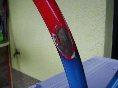

hallo.. bekomm ich die ausfaller gefixt?
auf dem anderen bild wurde aus unvermögen der umwerfer abgebrochen...schadet das der stabilität des rohres?
danke und grüsse
..hab den rahmen noch nch...bekomm in aber demnächst...:)

denke mit halflink gerade so.....aber wirklich toll wirds nicht musst bestimmt nach dem halben kettenleben nochmal an der kette basteln und kannst nur eine übersetzung fahren

das abgerissne anlötteil is wahrscheinlich unproblematisch. ich würd auch neue ausfaller reinmachen - dabei evtl gleich den hinterbau auf minimalmaß kürzen... selbermachen oder zum rahmenlöter schaffen
