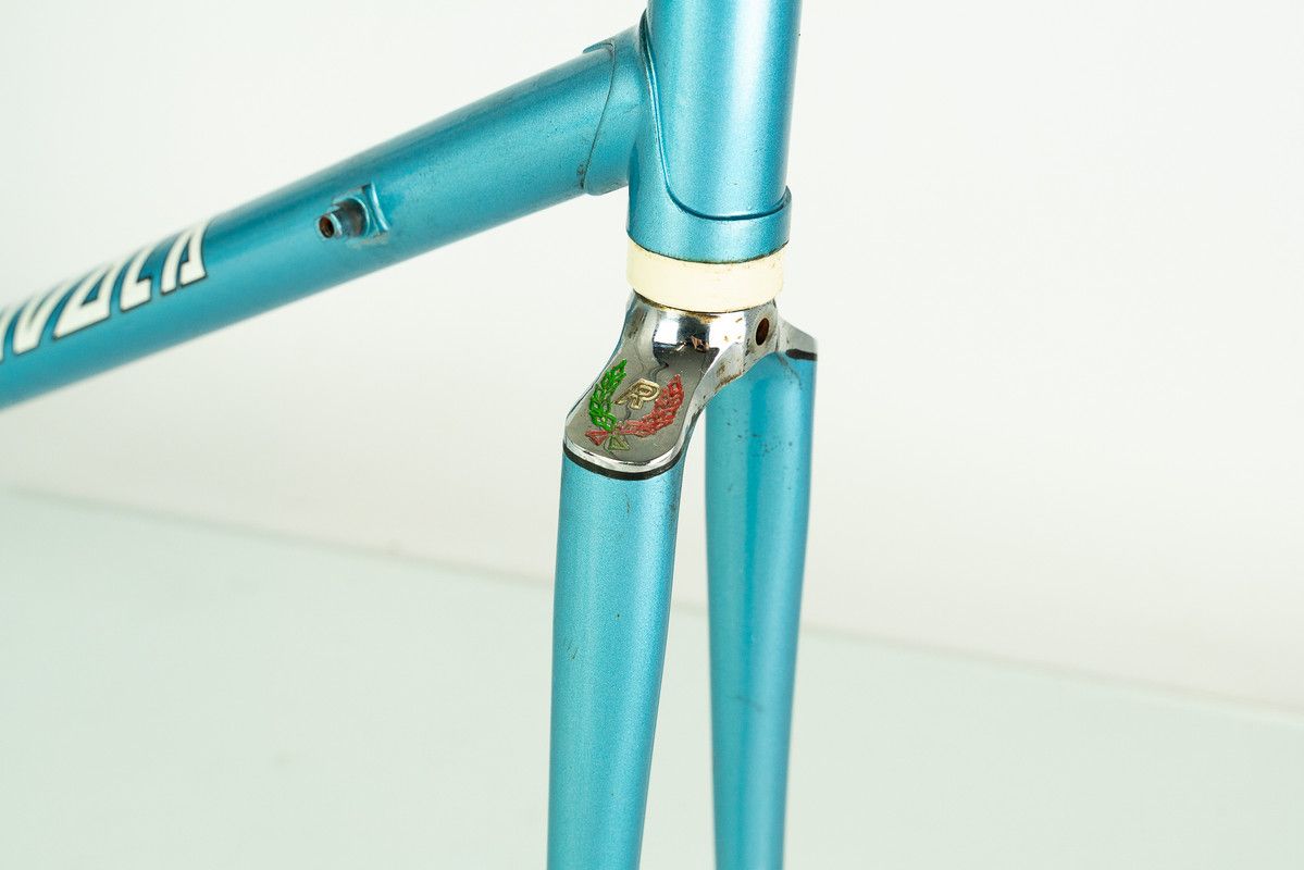

gebaut vom Meister Konstrukteur Chiesa, siehe die Gabelkronen (testa forcella - fork crown) 👑 Pantografie ©️ fuer Chiesa
wie weitere markante Details.
Rahmen integrierte Anloet-Pumpennupsi - die Form 🙏🏾.

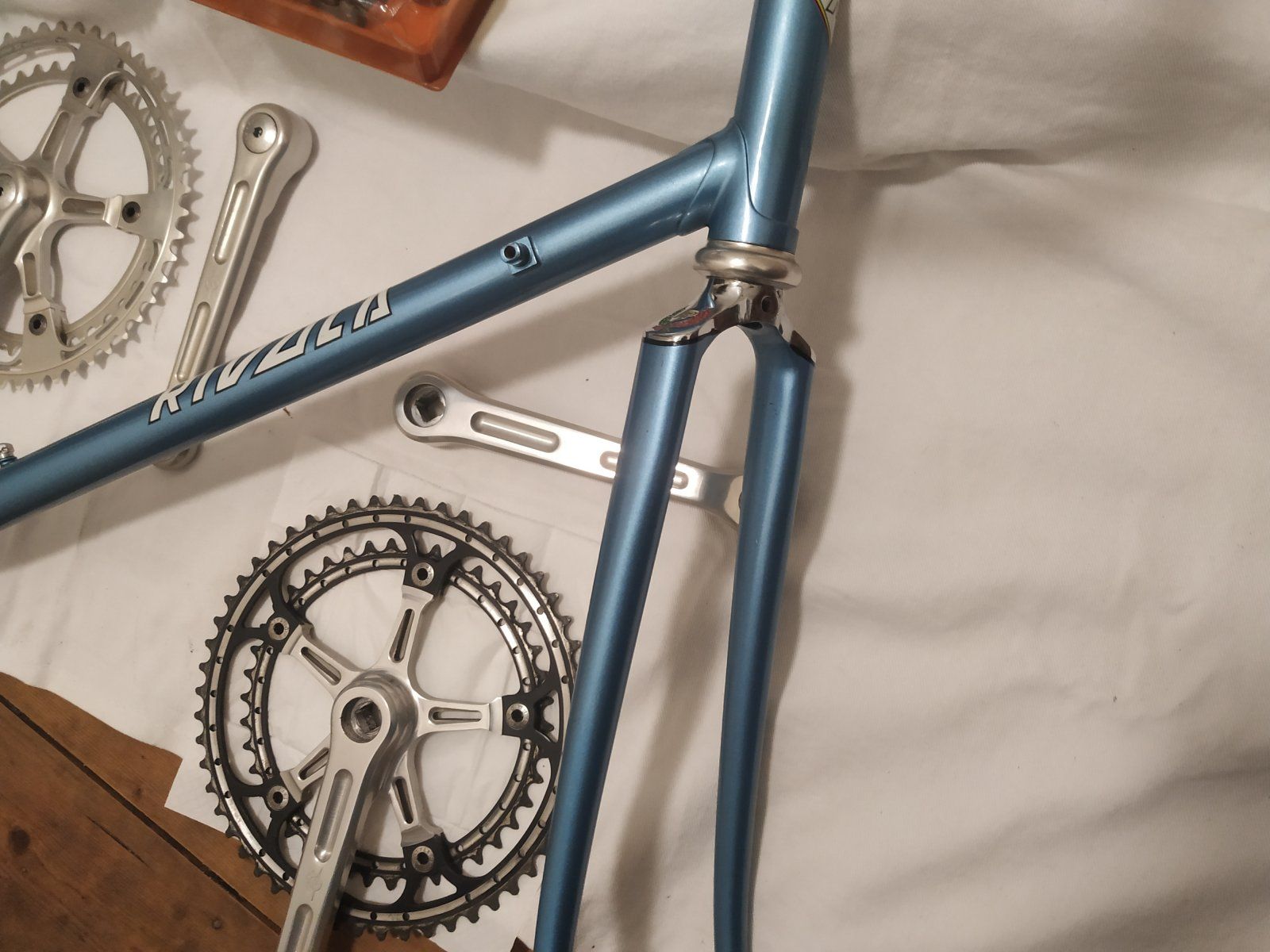

Die (knappe) Gabelkrone ohne Gabelzungen / Verstaerkungsbleche innen!

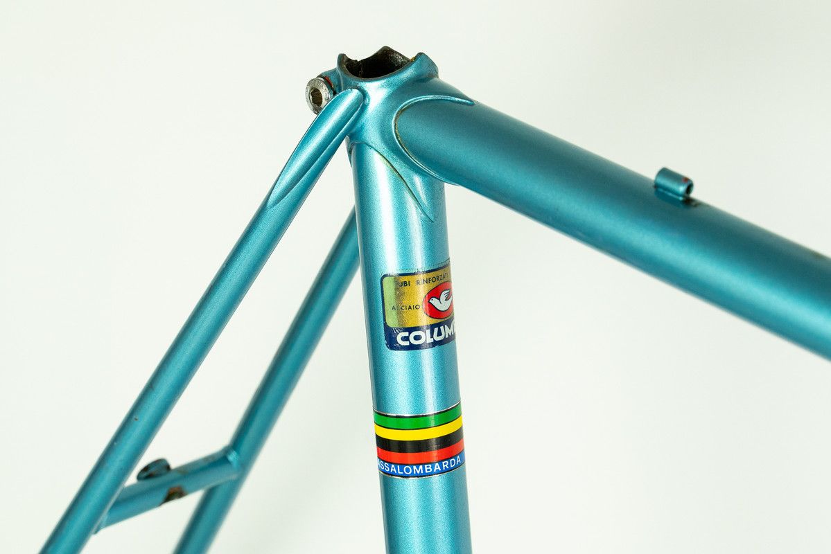

Die Oberrohr Bremszugaußenhuellen Anloet-Stops.

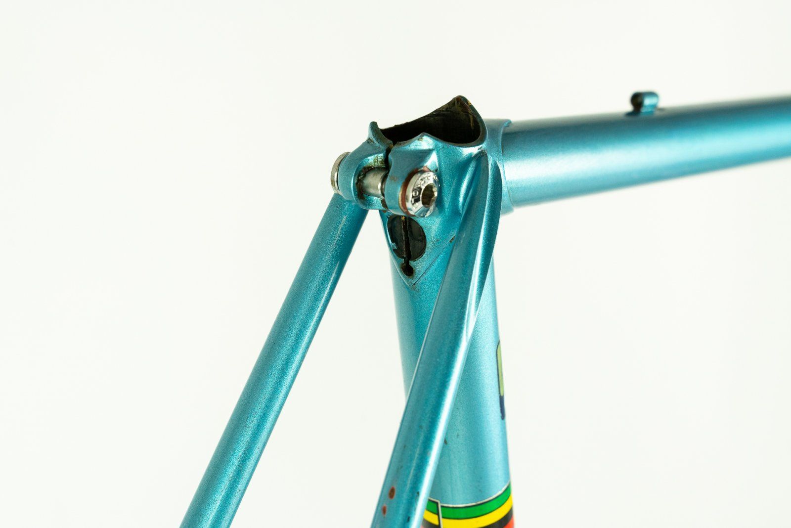

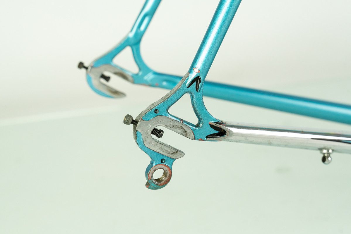

Sattelmuffenschnitt um den Klemmschlitz und Entlastungsbohrung! 👈
"Schwalbenschwanz" 🦢 😂 coda di rondine Style die Unterstreben und Sitzsterben and die Ausfallenden zu loeten wie Gabelholme an Ausfaller, noch markanter wie er die Innenseite der Hinterbaustreben kuenstlich kunstvoll verformt, (wohl als Anschlag fuer die Ausfallenden) uffff 😳🤩😍🥰!!!!
nervature sagt der ital. Kenner! zur Erhoehung der Steifgkeit! 🙏

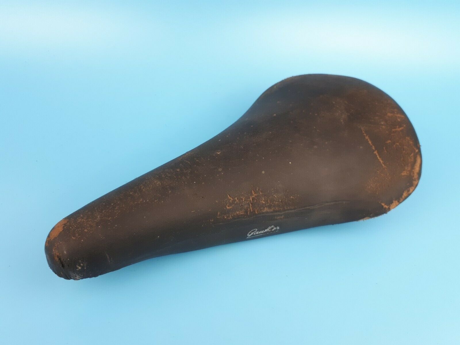

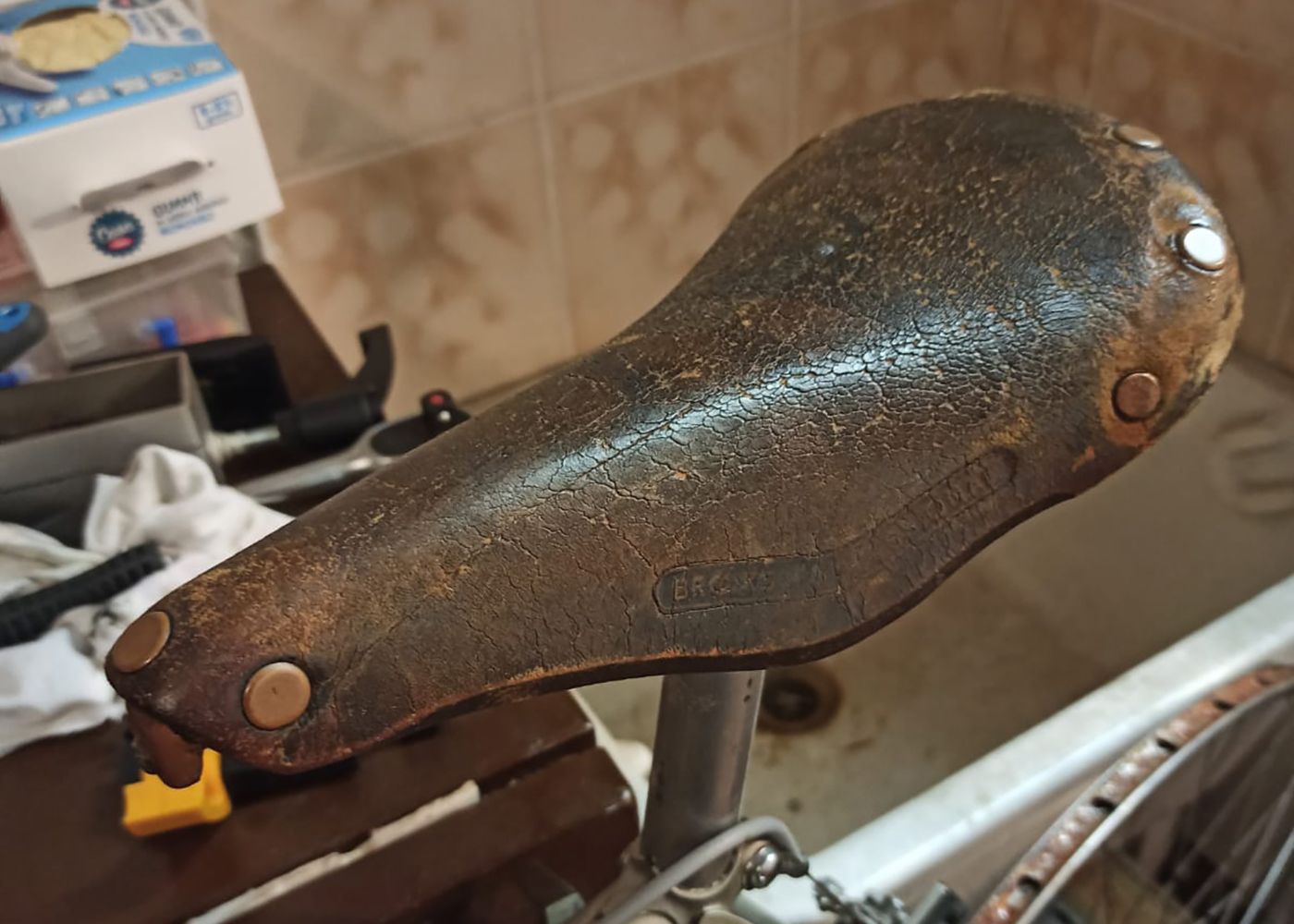

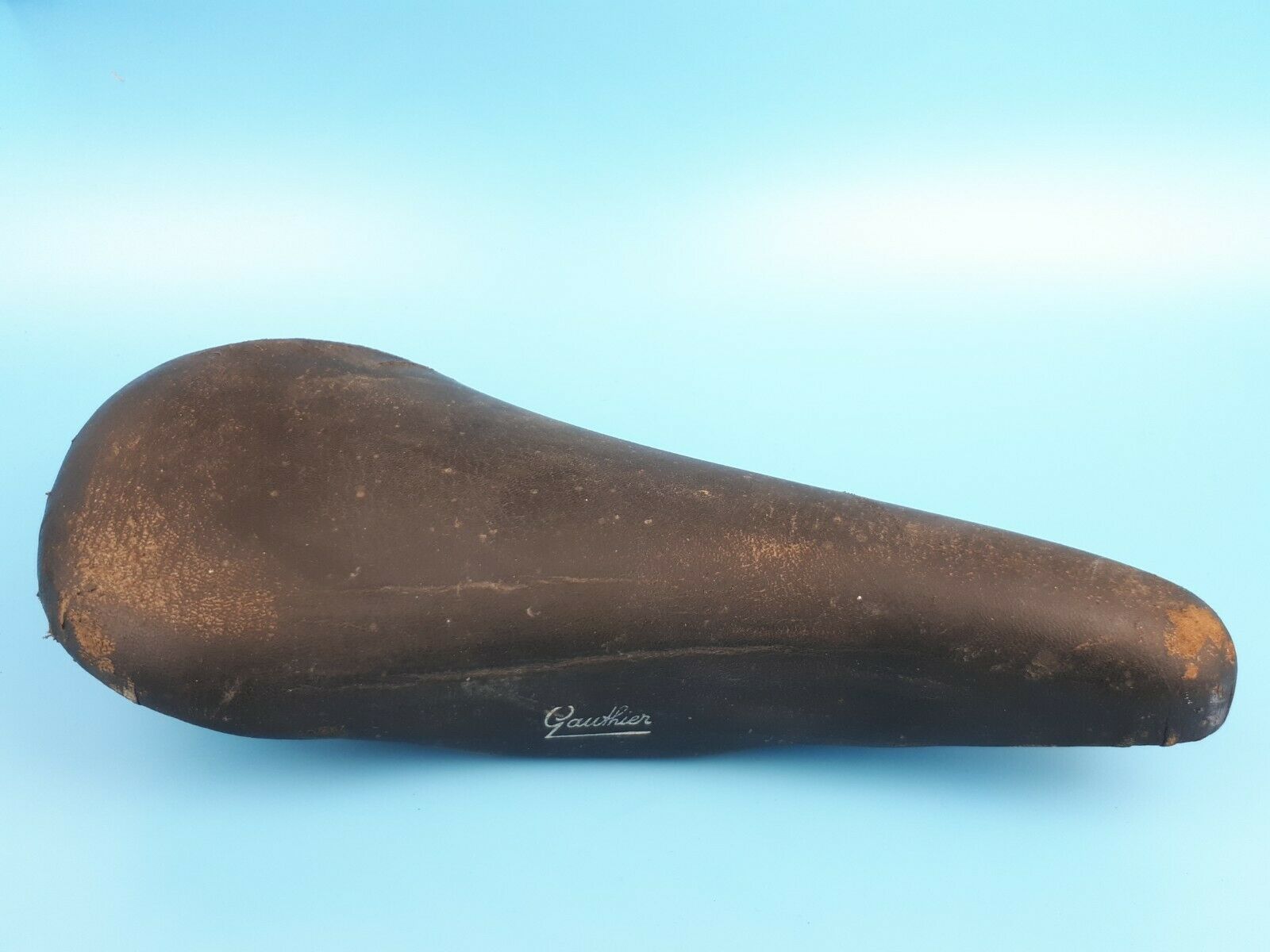

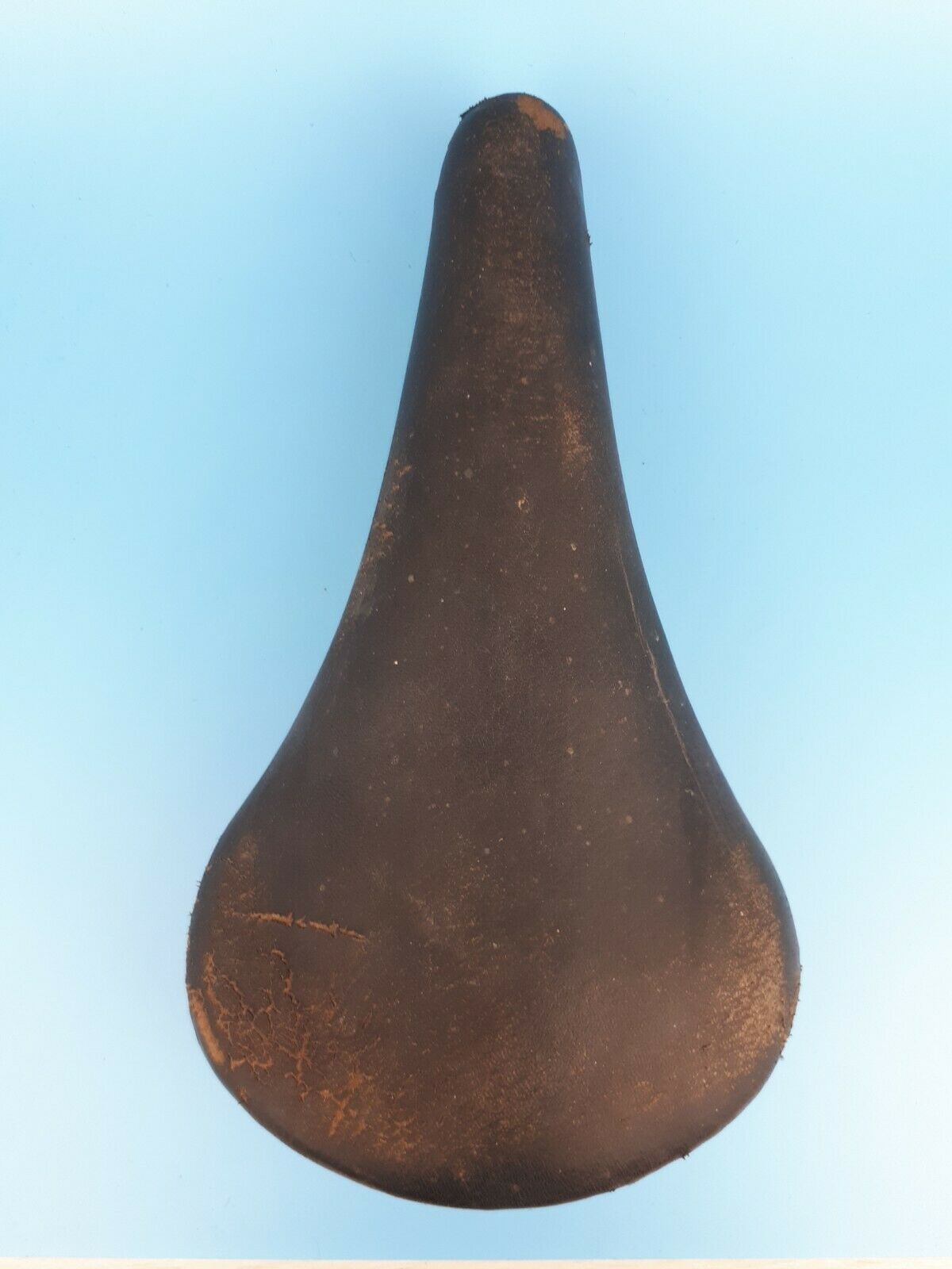

Brooks Sattel von Giovanni gemoded

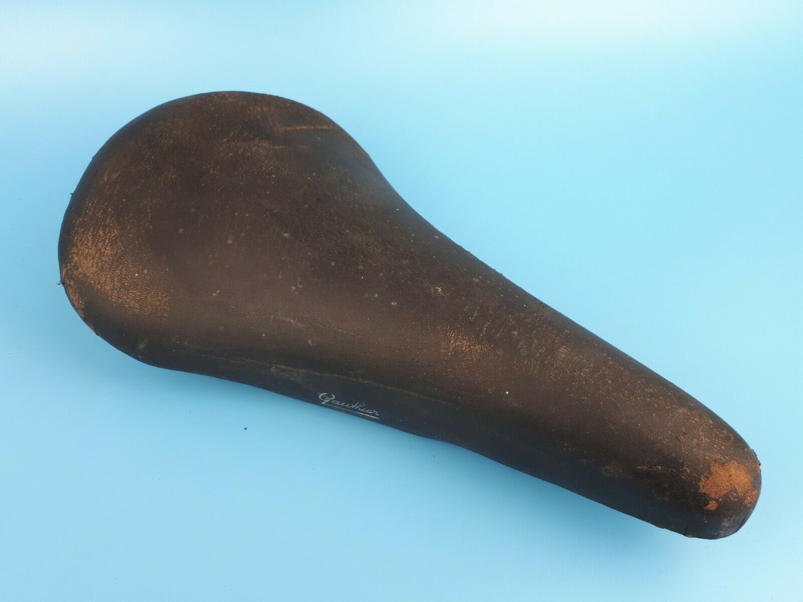

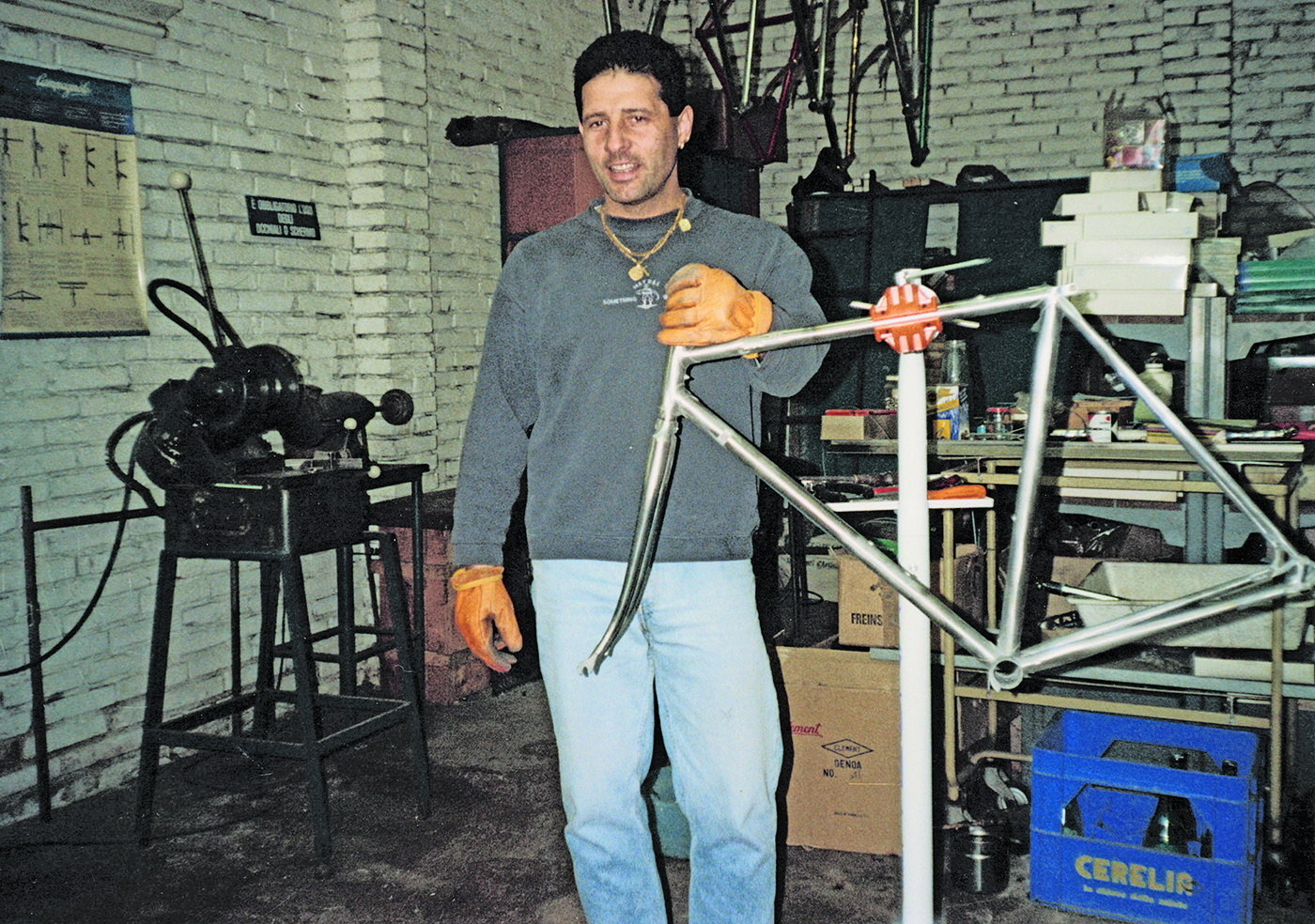

letzter Rahmen Giannis aus dem Jahr 1992 (so ist es datiert)
Zog sich dann aus dem Rahmenbau zurueck um seinen kranken Vater zu pflegen
Anderer Stelle steht 1995 die Taeigkeit als Rahmenbauer Rivolas beendet...
Und die Rede ist immer von anderthalb Jahrzehnt des Rahmenbaus in Hand der Familie.. 1978 plus 15 = 1993...
taeuscht es mich, deucht es mich zur spaeten Stund' gar???
Sieht Gianni Rivola Ende 1992 nicht wie die italienische, ghetto linga coole Rahmenbauerversion, mit Goldkettechen 💍 tuellich, @Bianchi-Hilde usss??? :eek: 😳 🙈 *duck und weg

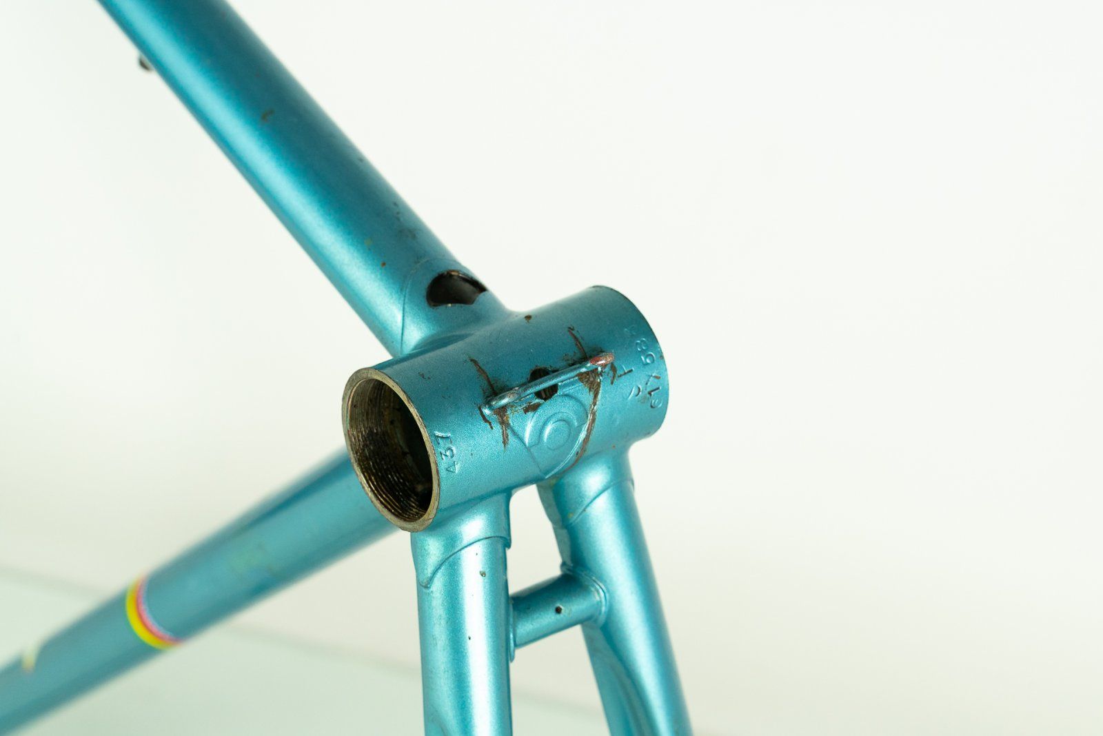

Weitere Merkmale seiner (Chiesa s) Konstruktion sind gestiftete Tretlagergehaeuse und die "haendisch" gefertigten Stege/Bruecken, sprich Bremssteg und Unterstrebensteg und das Weglassen der "Gabelzungen" - inneren Verstaerkungsbleche. Markante Anloet- Pumpennupsis.

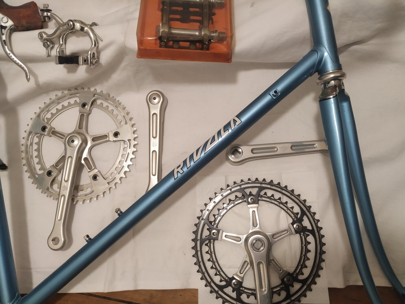

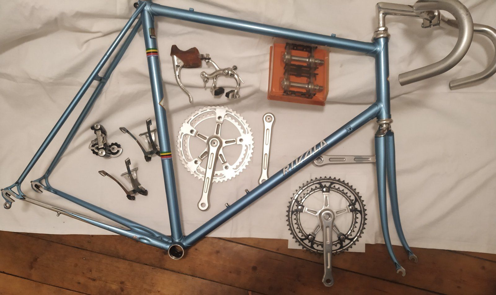

mein Rivola 437
Anhang anzeigen 1059489Anhang anzeigen 1059490Anhang anzeigen 1059492Anhang anzeigen 1059491

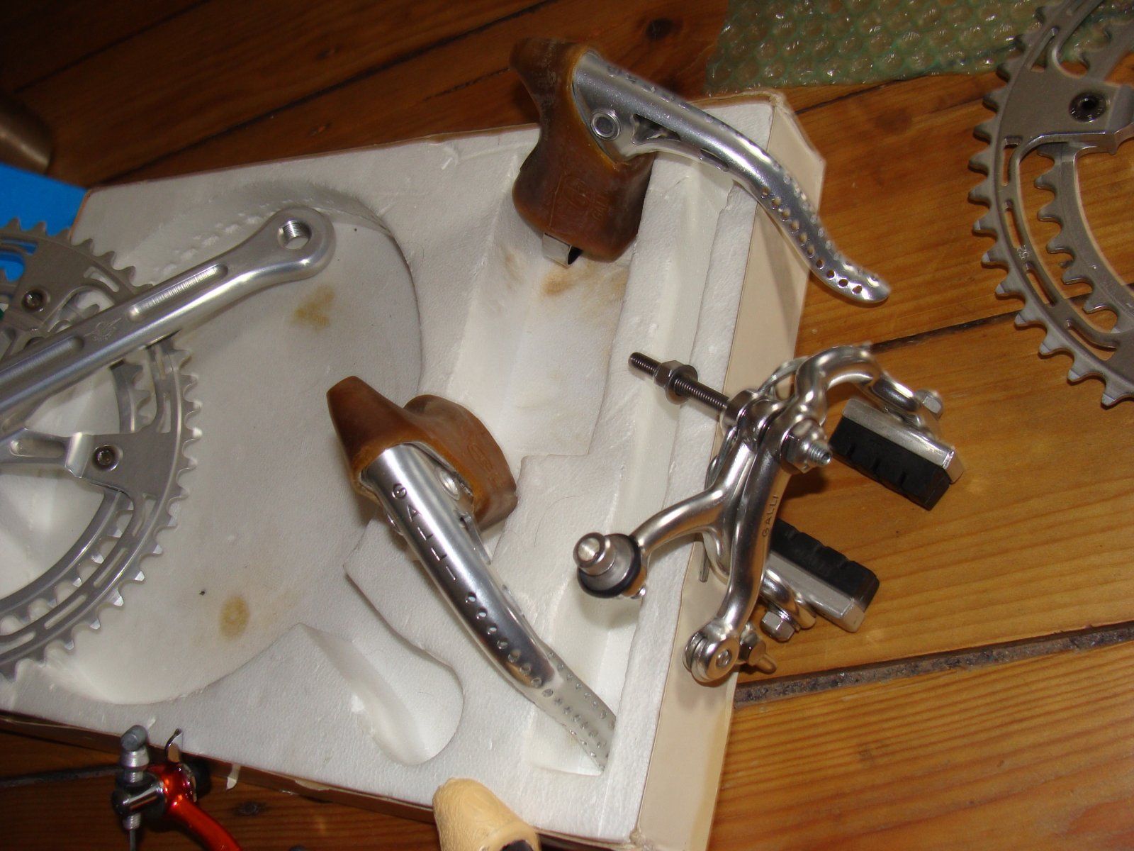

Vorbau 130mm 3ttt Record (seltenere Version) nos im tubo tecnico torino mit 7mm Inneneschskantschluessel geliefert worden.
Bremssatz wird ein nos Galli Super Criterium.
Schaltwerk nos Galli Super Criterium, ergaenzt durch gebrauchten Criterium Schellen-Umwerfer und Criterium Schalthebel.
NIB Galli Pro Steuersatz (ist Galli Stronglight "gebranded" - ein Stronglight A9)
LRS Gipiemme Special 32 Loch auf Nisi Laser mit Gipiemme CronoSpecial Schraubkranz 13-23.
Eine gebrauchte 3ttt Criterium (Zustand eher unbekannt 😂 ) ist auch scho im Anflug samt dem Umwerfer und den Schalthebeln.

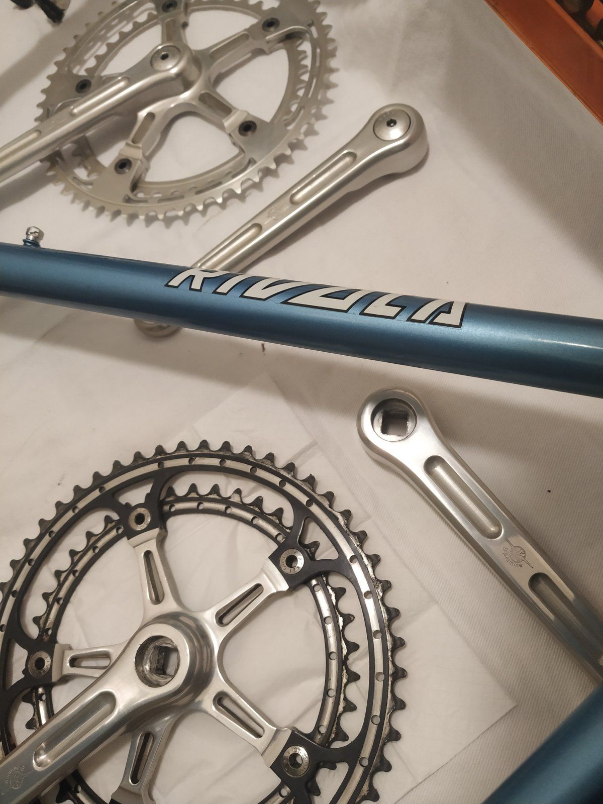

Lenker ein 3ttt Superleggero, Pedale ein Paar nossige Gipiemme Pista Pedale, Kurbel meine Gipiemme Special samt Cambio Rino Kettenblaetter ehemals am Dancelli entnosst.
Meine Sammlung an ehemals nos gekauften ICS Pedalhaken in XL wird nicht mehr, aber die sind noch wunderschoen (nur drei Paar 😭) noch haendisch von Frau Mama vor Jahren in Leder eingenaeht!
Haendler hatte die Frabe nicht sogut eingefange & wiedergegeben...

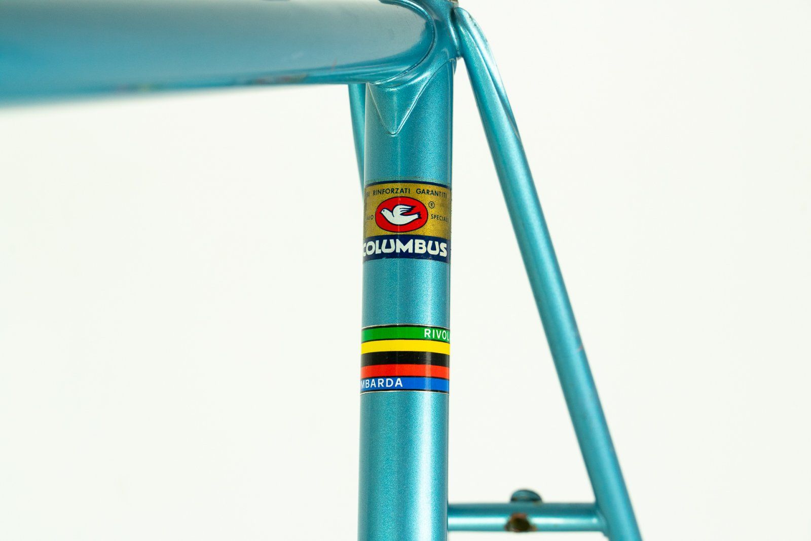

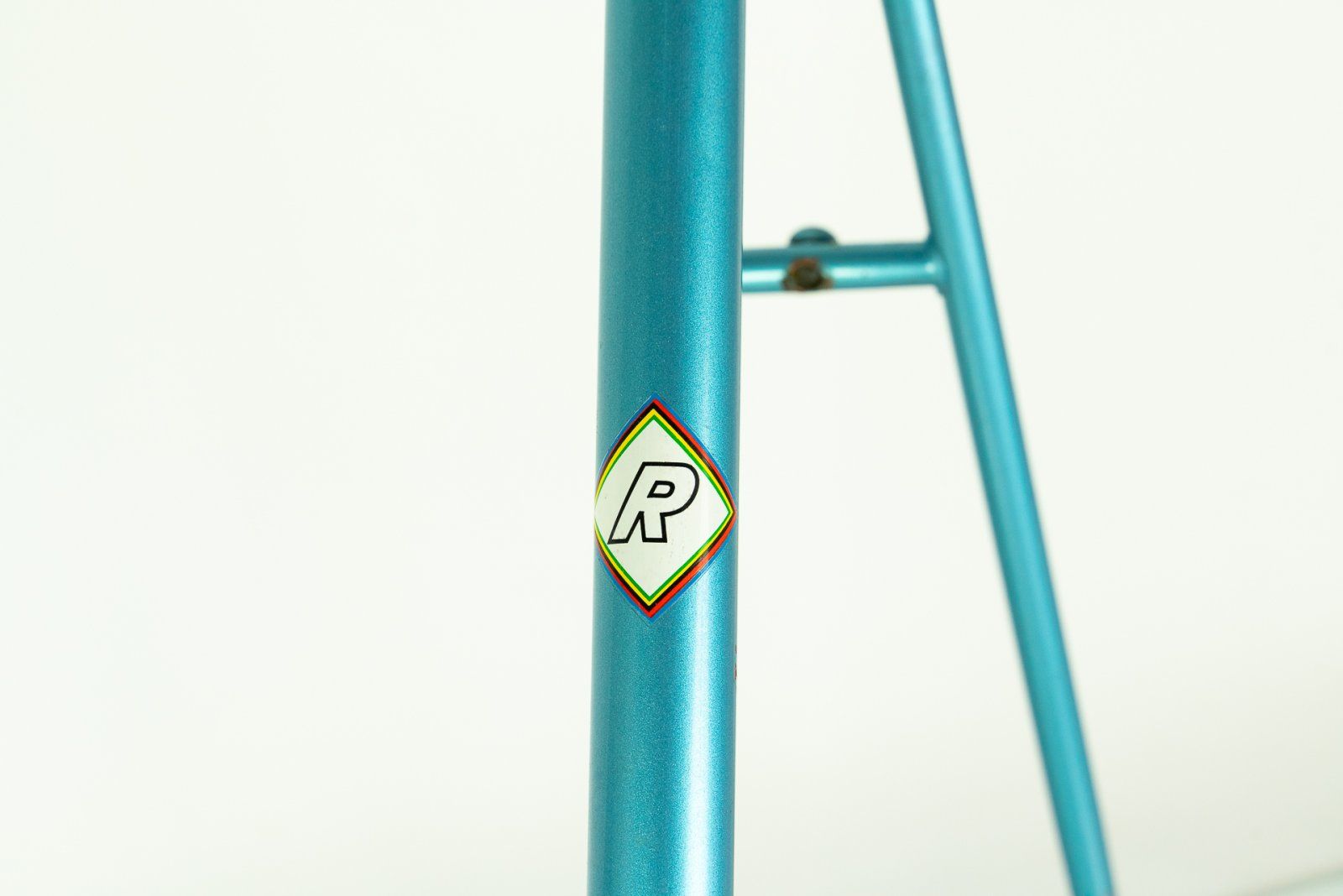

paar leckere Detail-Shots 📸 des HaendlersAnhang anzeigen 1059507
Anhang anzeigen 1059504Anhang anzeigen 1059505Anhang anzeigen 1059503
Anhang anzeigen 1059497Anhang anzeigen 1059500Anhang anzeigen 1059499Anhang anzeigen 1059498

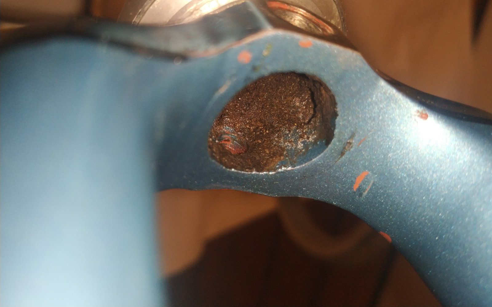

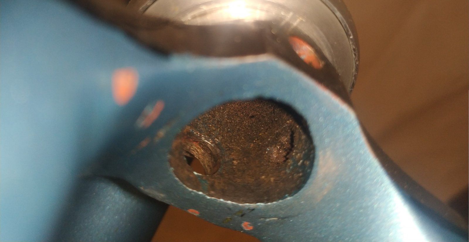

Gabelkrone und Gabelschaft sind seitlich durchbohrt ⚖️ 🪶 😂
Anhang anzeigen 1059495Anhang anzeigen 1059496

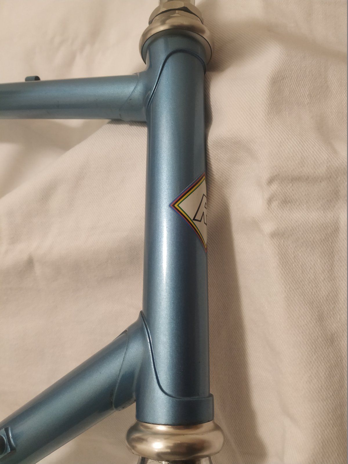

437
Der Rahmen nun viel sauberer ist.

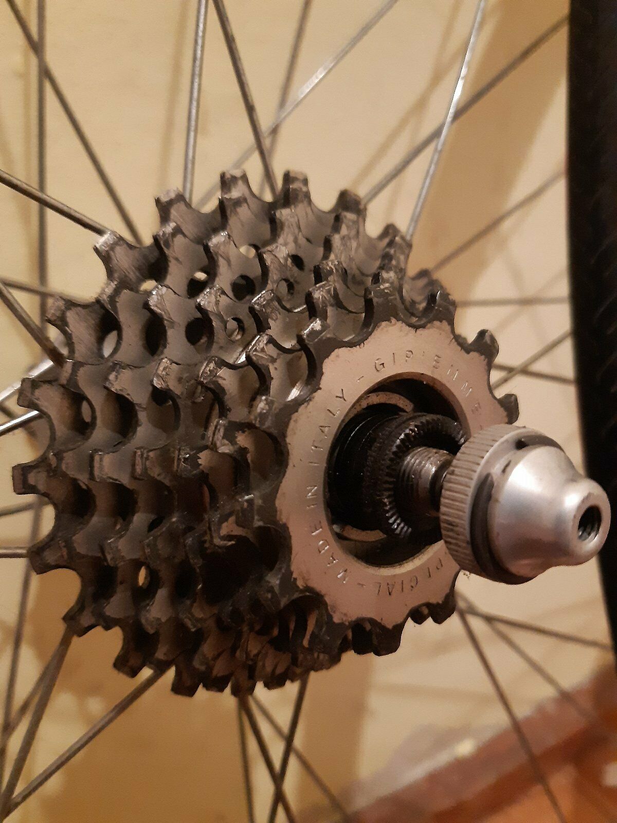

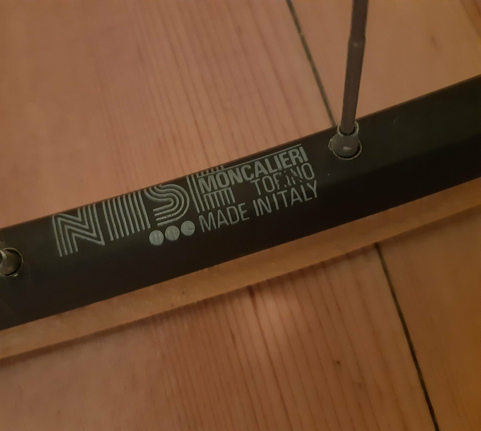

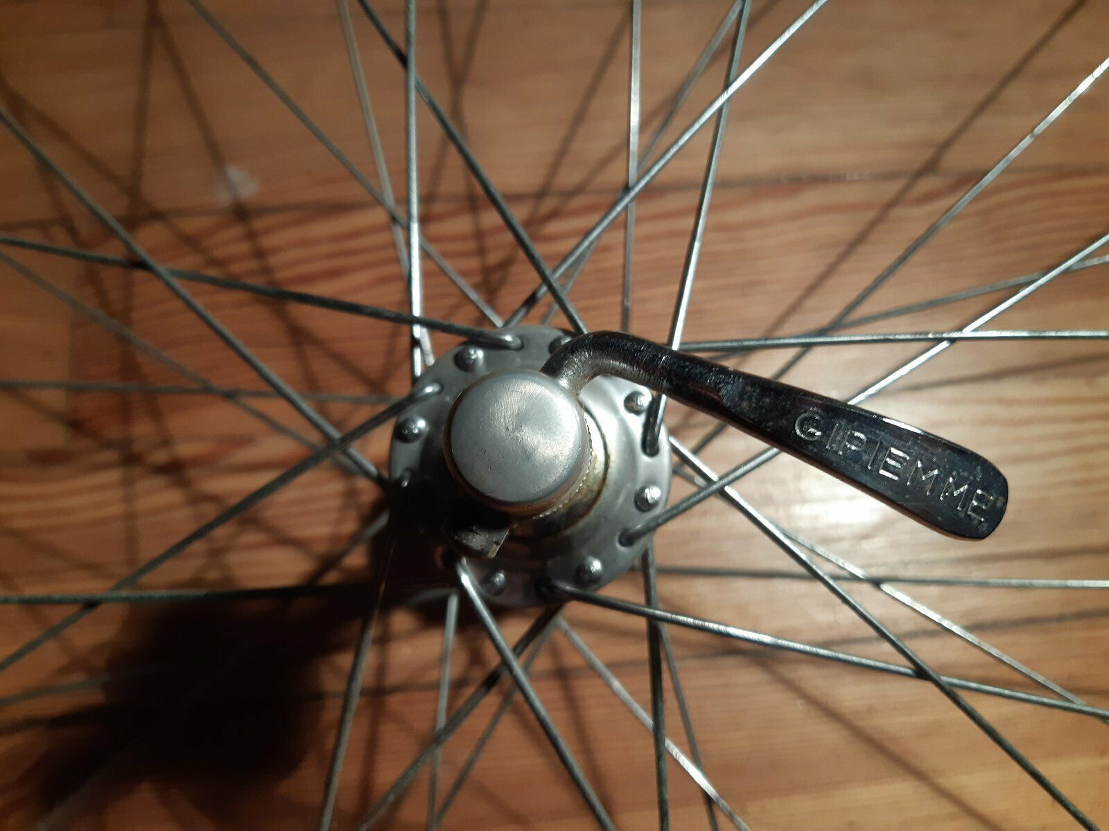

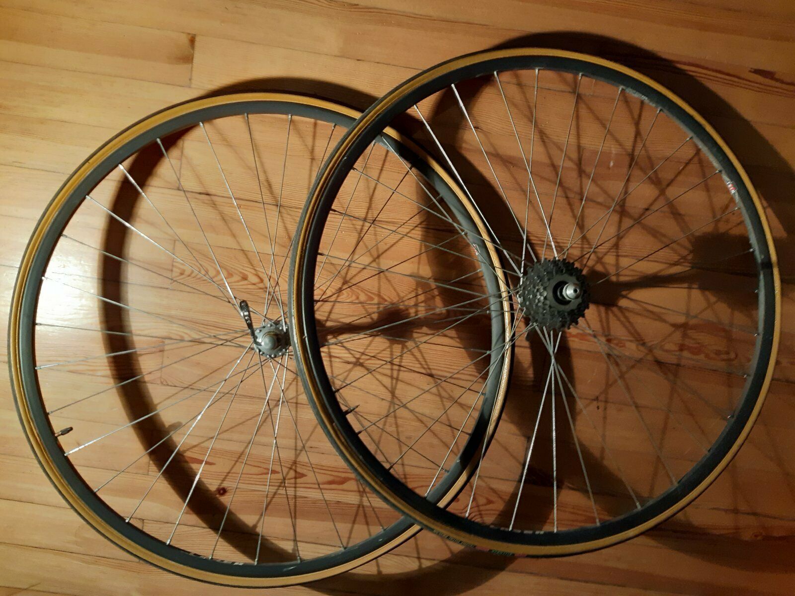

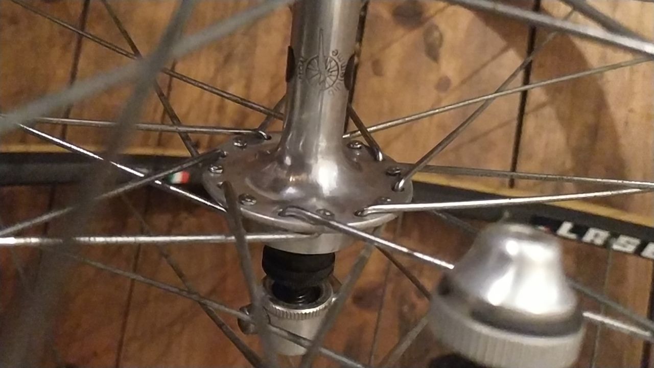

LRS orischinal vintach
Berg oder Berg-Union Doppeldickend Speichen in verchromt 🥰
32 Loch
Nisi Laser leggero cerchi
Gipiemme Special mozzi 128mm passt perfekt! mit zwei Finger 👍 gehts rinn
Gipiemme CronoSpecial 7V 13-23 ruota libera leggera
VR-1098 g.
HR-1403 g.
Zusammen - 2501 g.
Nisi Laser leggero 32 fori cerchi & Gipiemme Special mozzi e ruota libera Gipiemme CronoSpecia...JPG

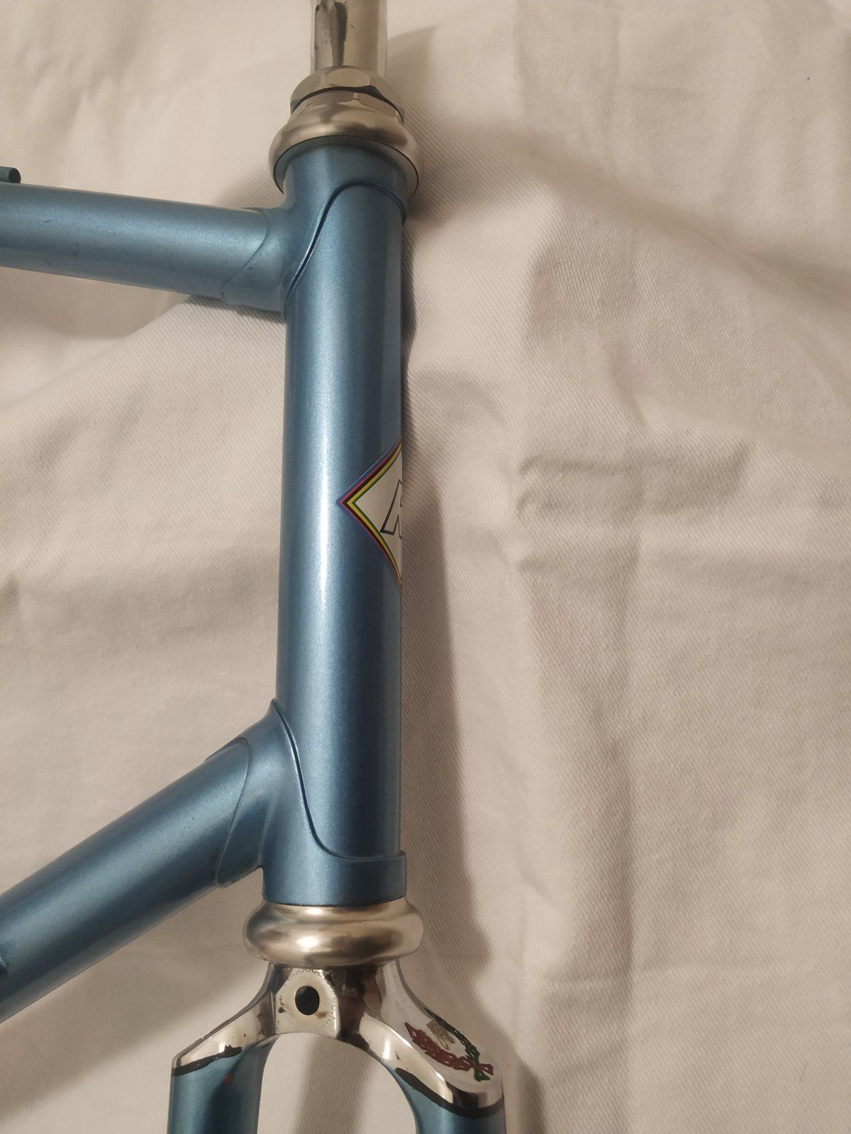

mein Rivola
Competition
437
2234 g. frame
734 g. fork
- 2968 g.

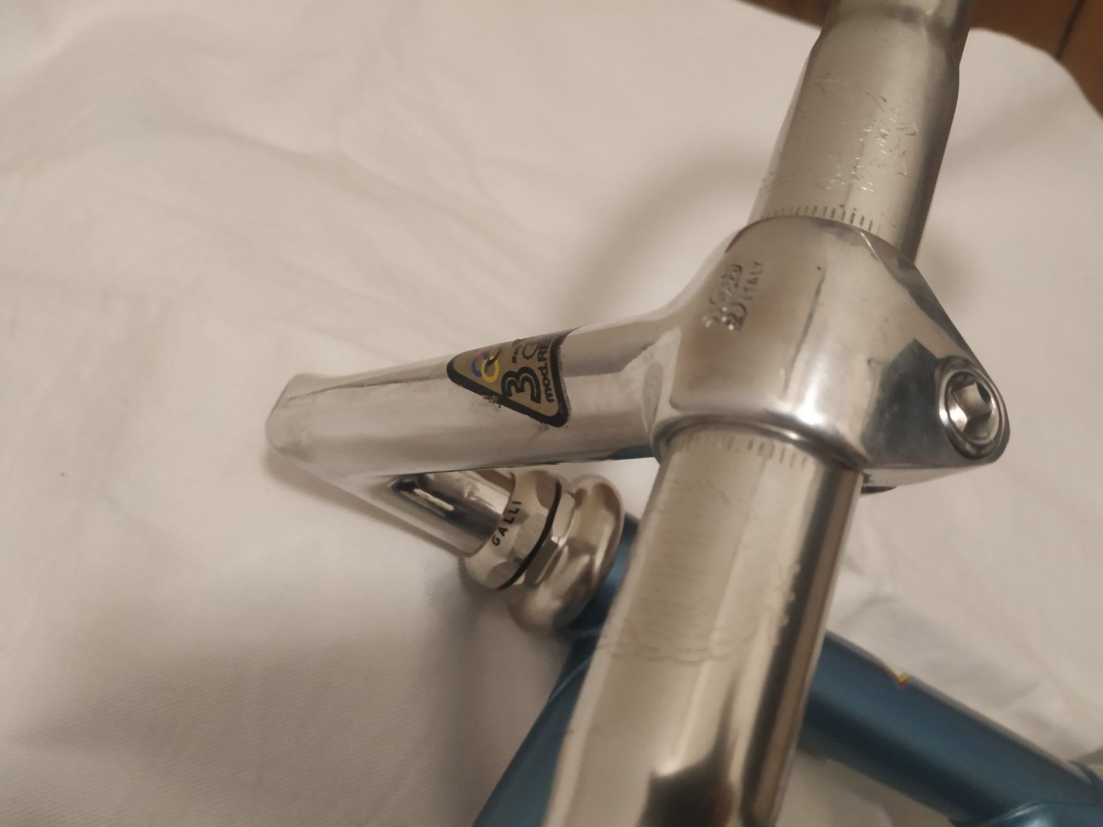

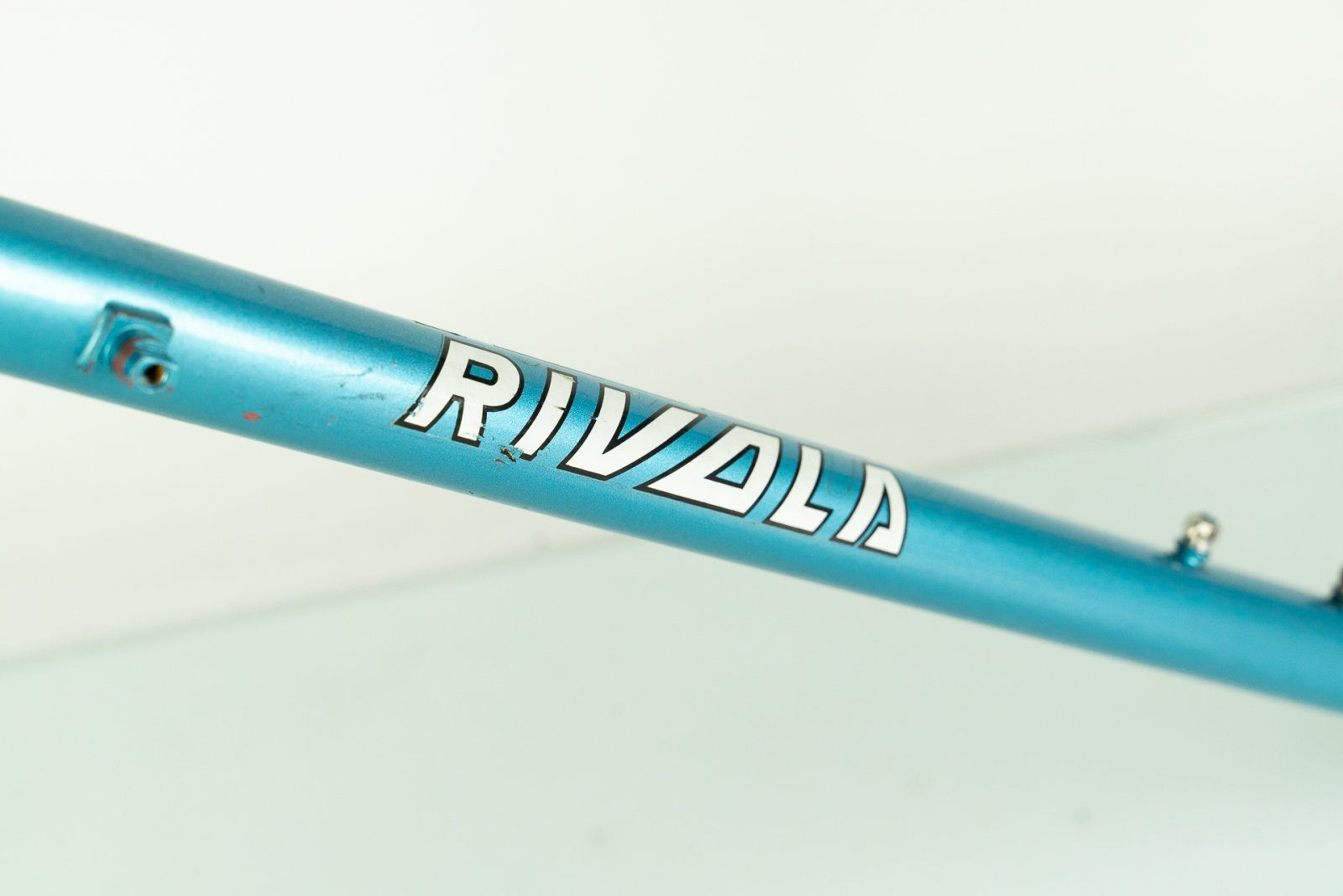

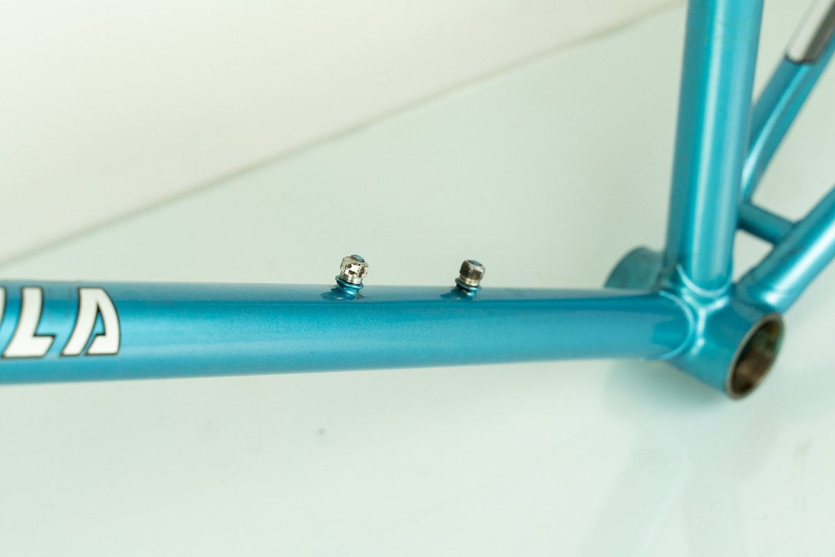

32 Loch
VR-1098 g.
HR-1403 g.
Zusammen - 2501 g.

Selle Gauthier 88 🇫🇷
aus November 1977 bei stellaren 215 g. ✅ 🤩
Alumium Gestell - no oversize rails.... 🙈 so french 🙈 😂
dieser Umwerfer ist in Anlieferung samt den ganzen Rest o_O 🙈
Screenshot 2022-02-02 at 00-31-31 99bd58e-64c5-4edd-b717-f22912147929 (AVIF-Grafik, 620 × 465 ...jpg
Schalthebel 🙈 :D
Kurbel ist Zusatz, geht wahrscheinlich ans Del Sante Parma Losa fuer meine Ma, wie die Bremskoerper auch samt dem Schaltwerk.
Sattelstuetze folgt. Dieses Modell soll es auch final sein, darf aber auf Dauer eine in schoen sein.
Praktischer Zufall.
