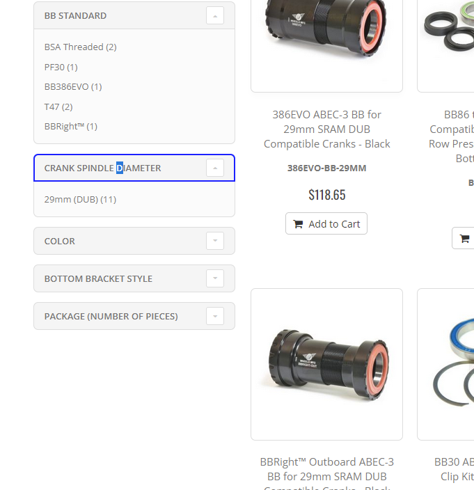

Ich bin auch gewillt es zu probieren. Eigentlich verrückt, dass WheelsMFG oder andere bekannte Firmen da nichts anbieten, wo SRAM doch quasi nichts mehr anderes anbietet.
ansich kannst du da nicht viel falsch machen ... im zweifel presst du da einfach andere Lager in das Gehäuse
ist halt schade, dass die das Gehäuse nur mit den Keramiklagern verkaufen und so den Preis nach oben treiben ... mit normalen lagern läge es sicher nur um die 30eur
