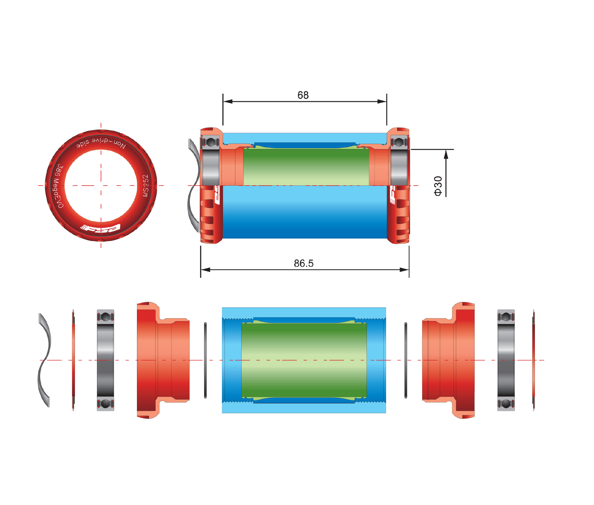

Ich bin jetzt noch auf eine andere Idee gekommen:
Von FSA gibt es ein meiner Meinung nach grundsätzlich baugleiches MTB Innenlager in schwarz: BSA-BB396
Wenn ich bei der Montage die drei auf der Detailzeichnung aufgeführten Spacer weg lasse müsste ich damit doch von den BB396 entsprechenden 96 mm Gesamt-Lagerbreite auf die gewünschten BB386 konformen 86,5 mm kommen, oder?
Wahrscheinlich müsste ich dazu aber die Mittelhülse weglassen, weil zu lang, aber die ist doch nur gesteckt und hat keine echte, wichtige Funktion, oder?

Mittelhülse kann man weglassen.
Hat die Funktion das Lager/Achse Lager vor Wasser/Dreck zu schützen und bei innenverlegten Kabel, diese vor der Achse.
Musst also in deinem Fall schauen wie die Kabel im Trettlagerbereich laufen.
