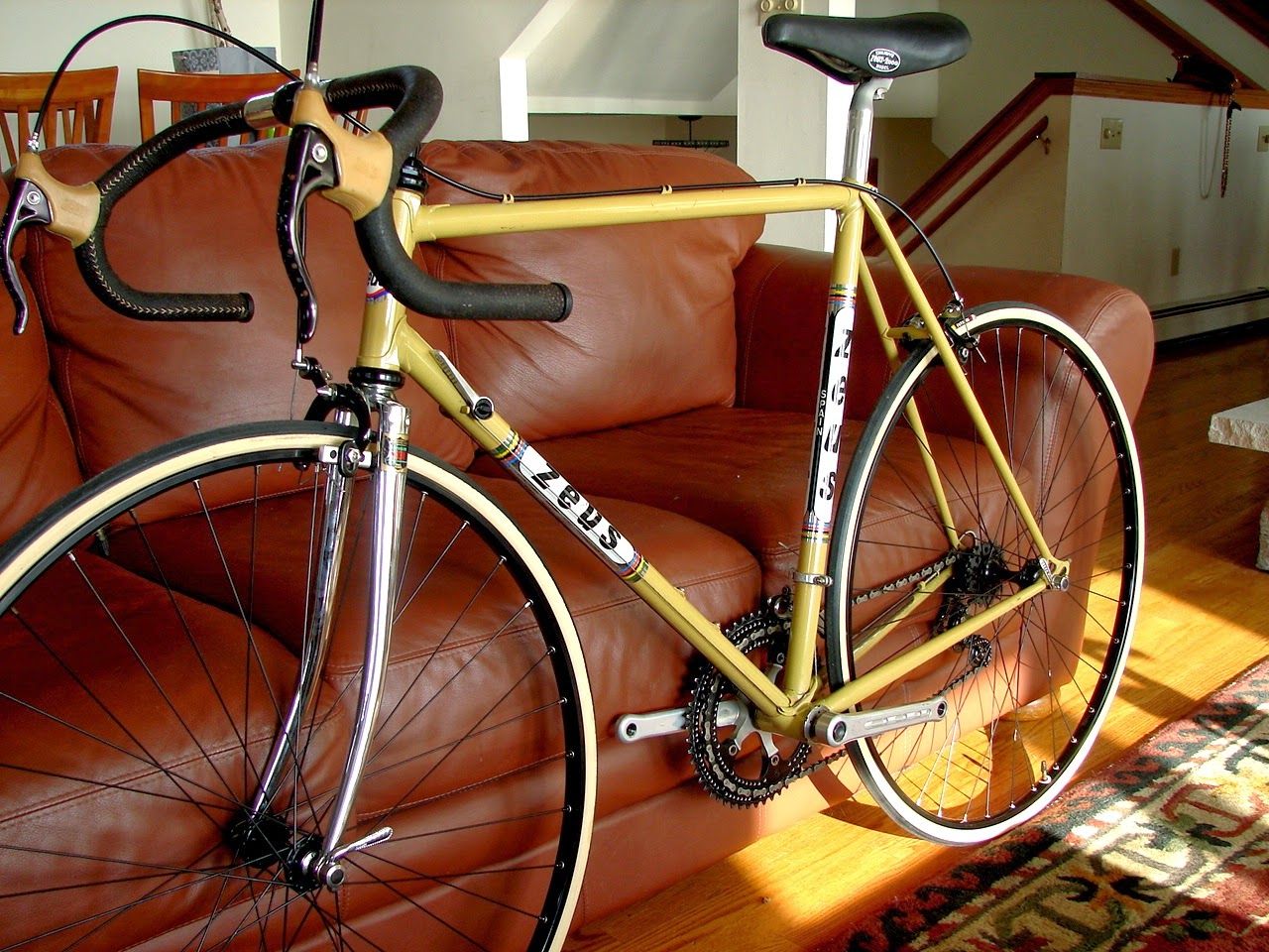

Ist das das gleiche? Deins?

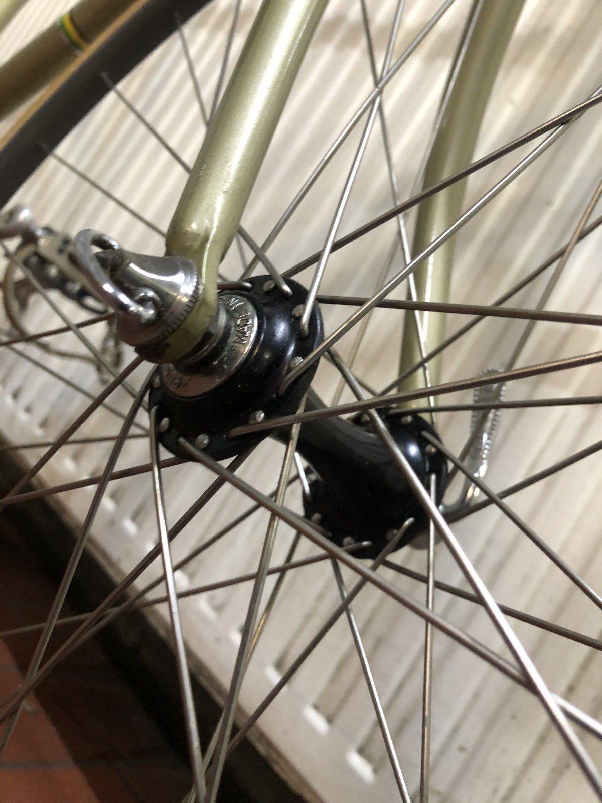

  • woran erkennt man Zeus-2000 Radnaben, im Gegensatz zu Criterium, Gran Sport und New Racer? (in der Regel steht ja nur Zeus drauf, dito für den Umwerfer)

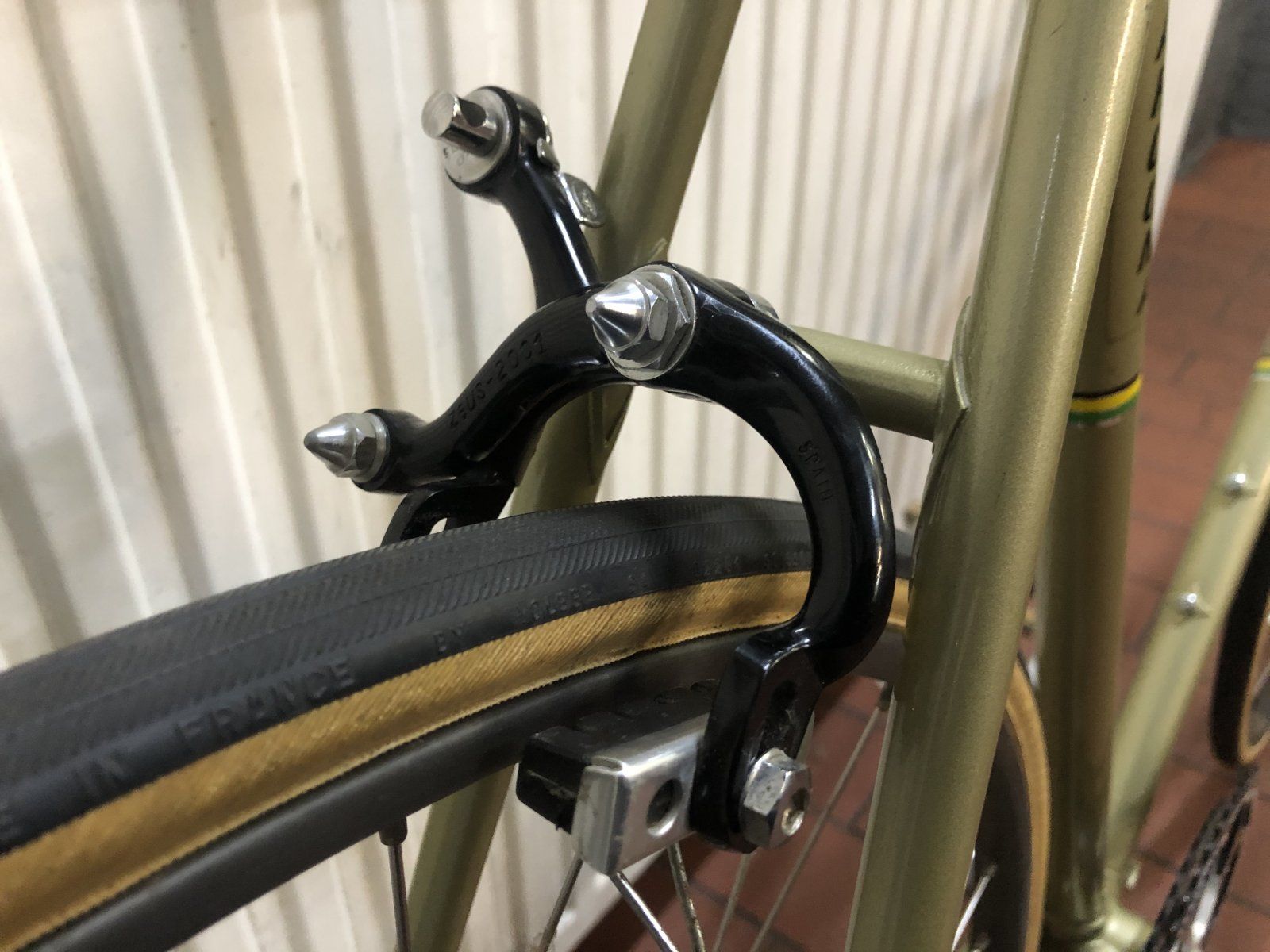

Ich überlege auch auf Zeus 2000 Mittelzugbremsen umzurüsten, momentan habe ich "Zeus 2001" Seitenzugbremsen dran. Was haltet ihr davon? Dafür bräuchte ich ja auch noch eine Gegenlager für den Seilzug am Rahmen bzw. Gabel?

Die Zeus 2000 Naben wurden immer mit Titanachsen beworben, ich finde persönlich die Zeus Gigante Hochflanschnaben am schönsten, sind aber relativ selten zu finden!
Genauso würde ich die Zeus 2001 Bremsen den Zeus 2000 vorziehen, kommt aber natürlich auf den Jahrgang des Rades an.

weißt Du von wann bis wann 2000 bzw. 2001 Bremsen verbaut wurden? Gibt es eigentlich eine komplette 2001 Gruppe? Ich habe diese Zahl bis jetzt nur bei den Bremsen gefunden.
...nach meinem Wissen war die 2001er Bremse ein Abkömmling der 2000er Gruppe und hatte somit ein Alleinstellungsmerkmal. Es gab keine weiteren 2001er Komponenten.
Sie wurde erstmalig im Katalog Nr. 103 von 1977 benannt, im Katalog Nr. 104 von 1980 war sie auch noch vorhanden, im Katalog Nr. 105 aus 1984 war sie nicht mehr vorhanden.

...ich stimme @Gidetun hinsichtlich der Bremsen und der Naben zu: Die 2001er Bremse ist sicher die modernere Konstruktion, unbedingt behalten.
Auch die Gigante Hochflanschnaben halte ich für suchenswerter, sind aber eben selten anzutreffen, insbesondere mit spanischen Akront-Felgen.

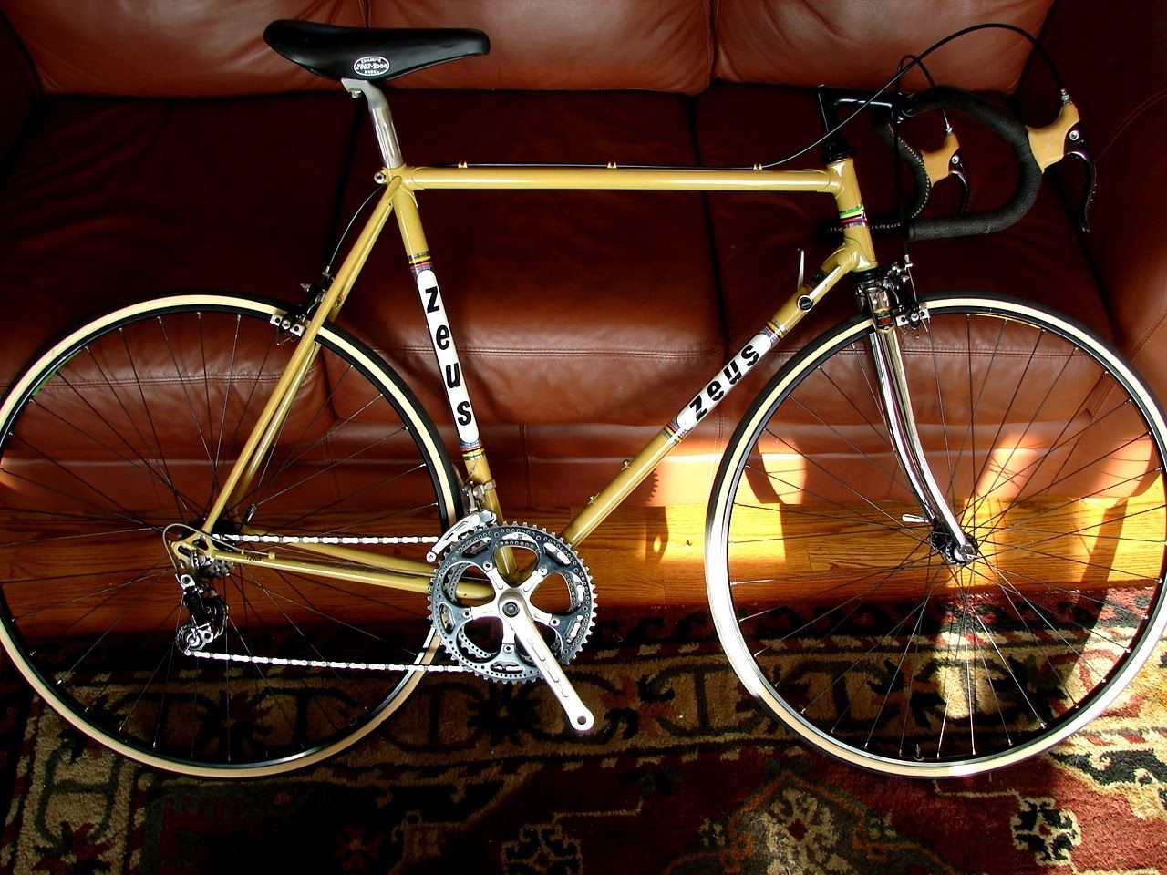

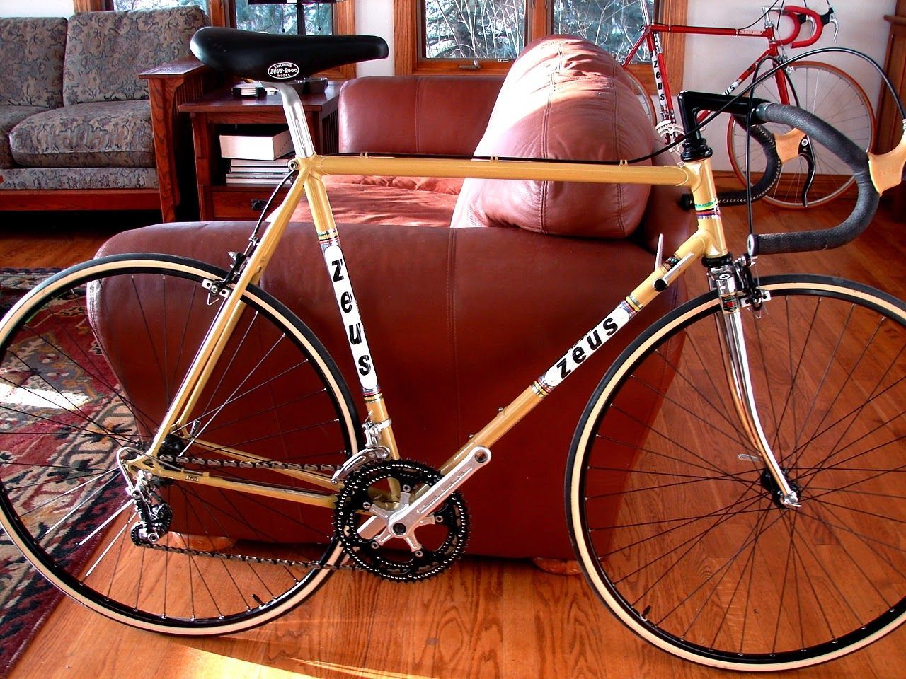

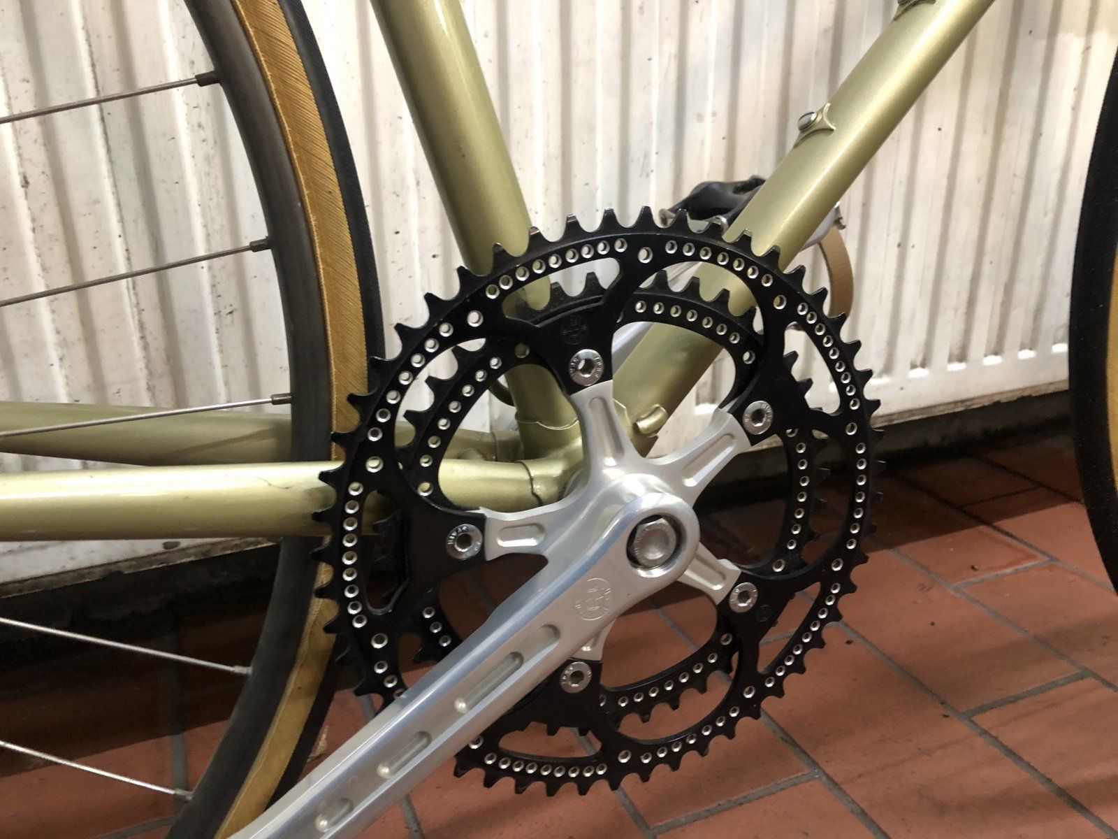

Du vergisst aber die älteste und schönste Version der Kurbel mit durchgehenden Flutungen:
Rot = Jünger
Gelb = 1. Gen

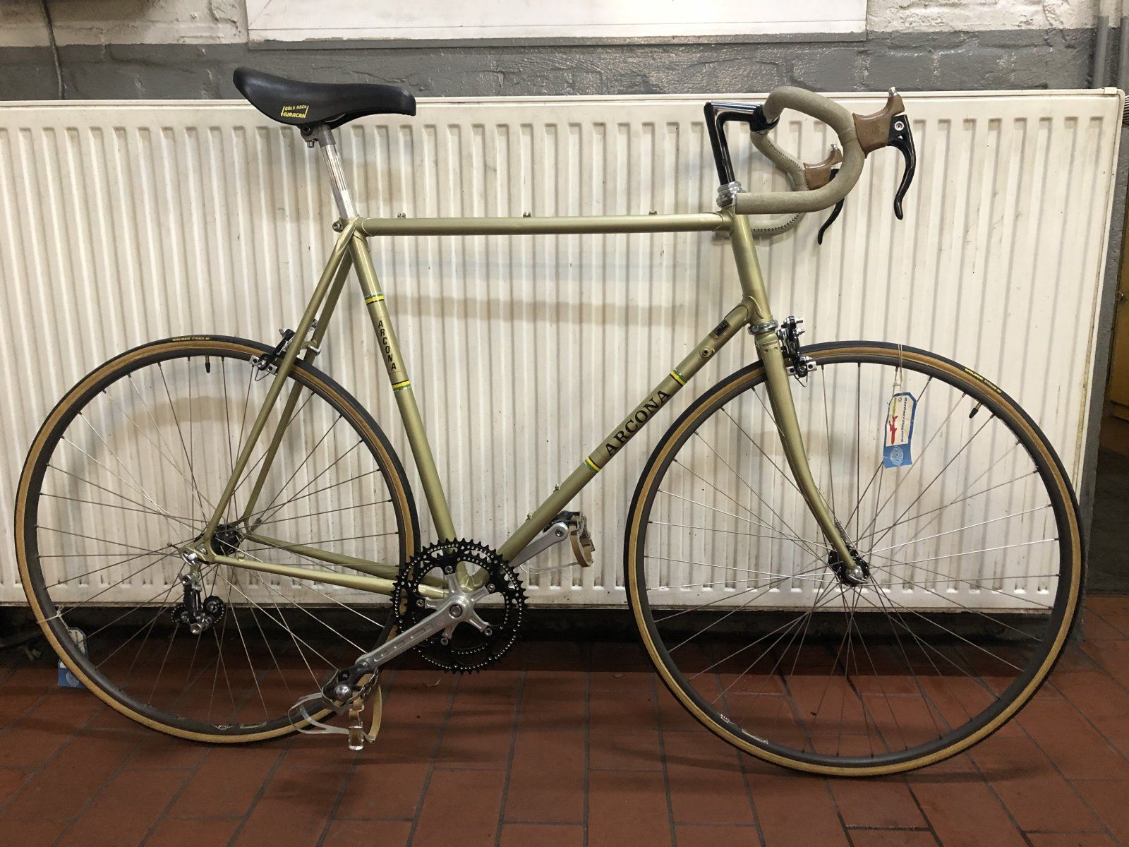

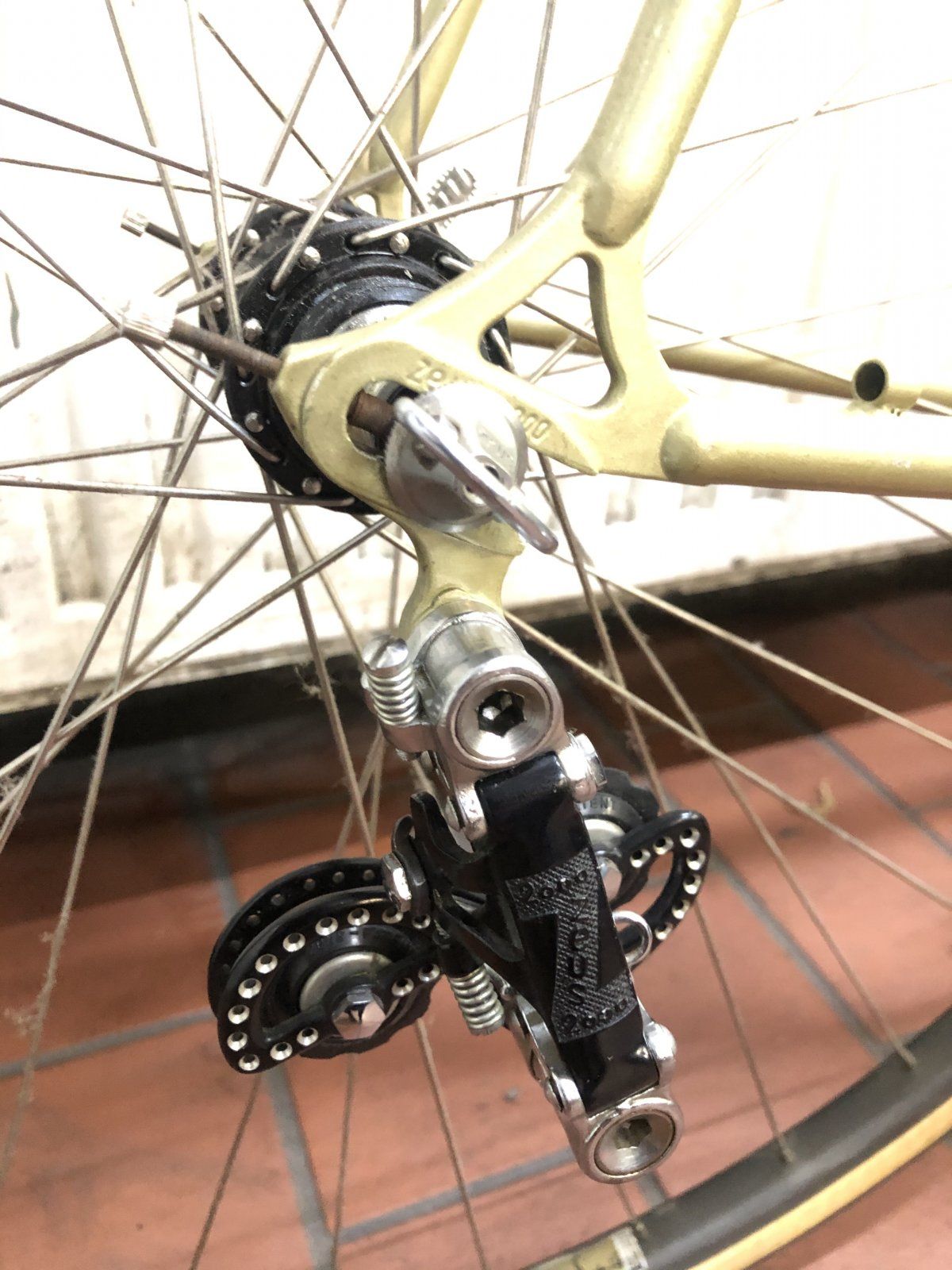

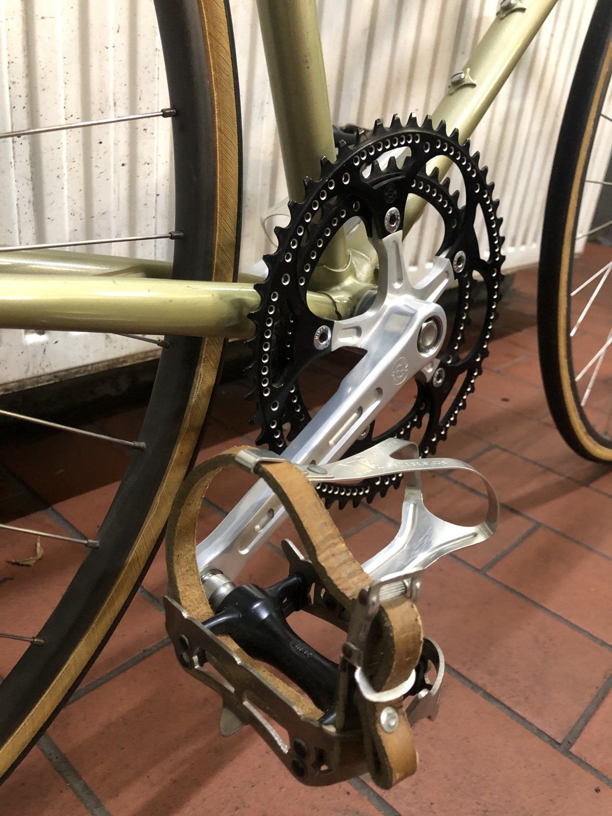

Hab es mal mit den wichtigsten Teilen der schwarzen Zeus2000 Gruppe provisorisch zusammengesteckt.
Ich glaube so gefällt es mir ziemlich gut. Der Rahmen ist zwar nicht High End, aber hat schöne Muffen. (Reynolds 531, Wiegt mit montierter Gabel und kpl.Innenlager 3360 g).
Und die Farbe passt jetzt auch ....

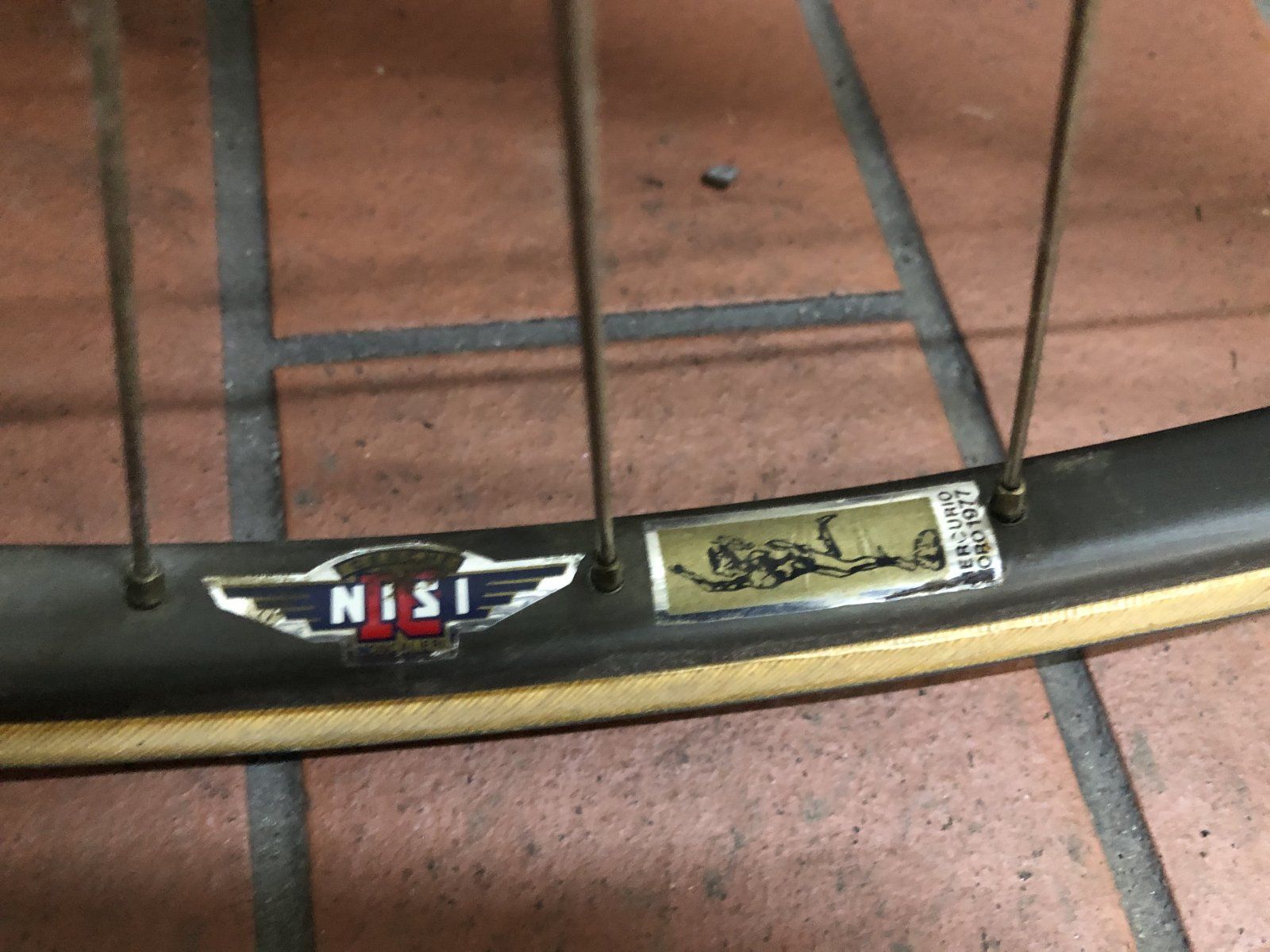

Teile sind alle NOS, auch die Räder. Was halt so in Berliner Kellern und Dachböden die Zeiten überdauert hat ...

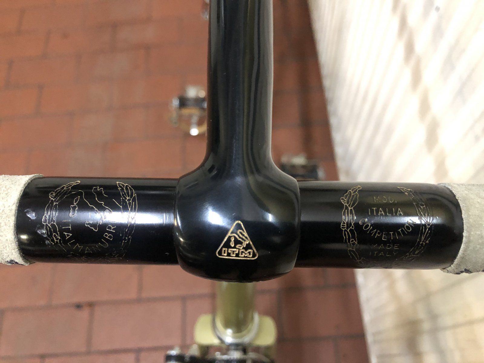

Der Lenker mit Vorbau gehört natürlich eigentlich nicht dazu, aber passt ganz gut, oder?
Ein schwarzes Steuerkopflager brauch ich noch.
