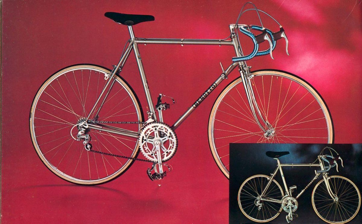

Es kann sein, dass die Modellbezeichnungen sich mal geändert haben. Im Katalog von 1976 ist ein +/- identisches Modell als "1500 Corsa Amateur" bezeichnet, welches auch in 24"-Jugendvariante erhältlich war.
