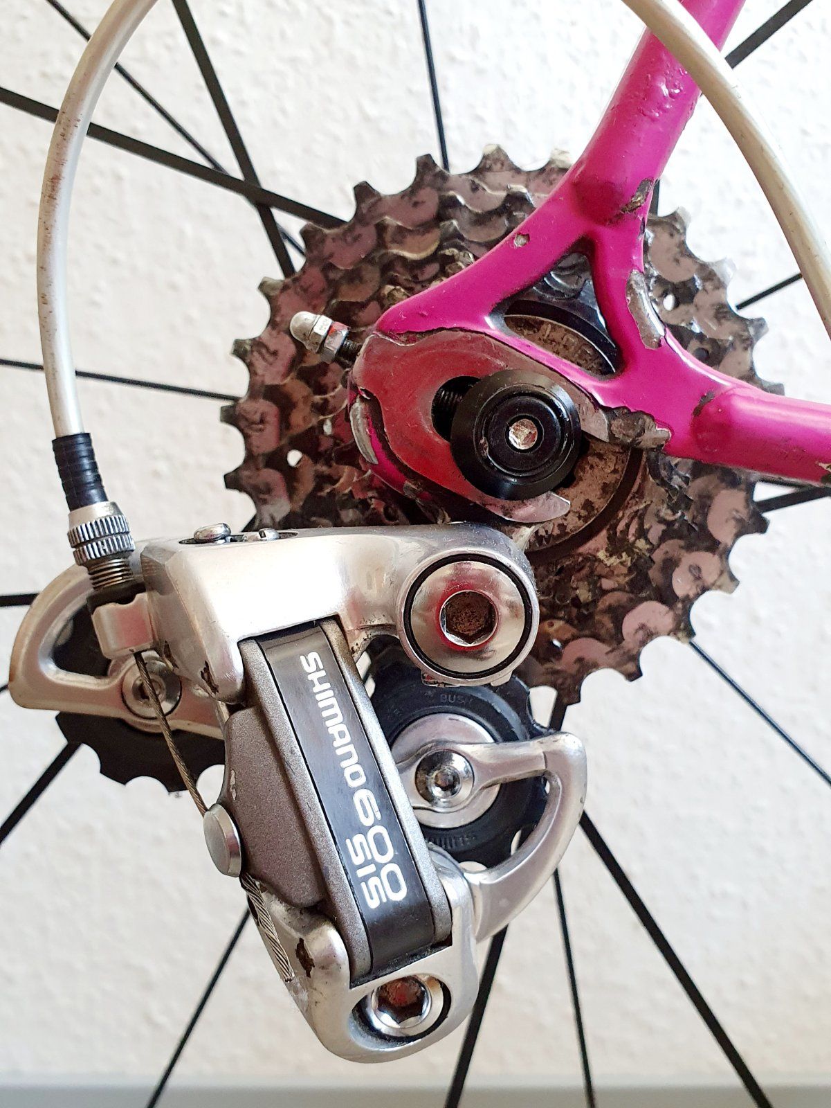

RD-6208 hat dieselben Röllchen wie Dura Ace und ist allenfalls ein paar Gramm schwerer.

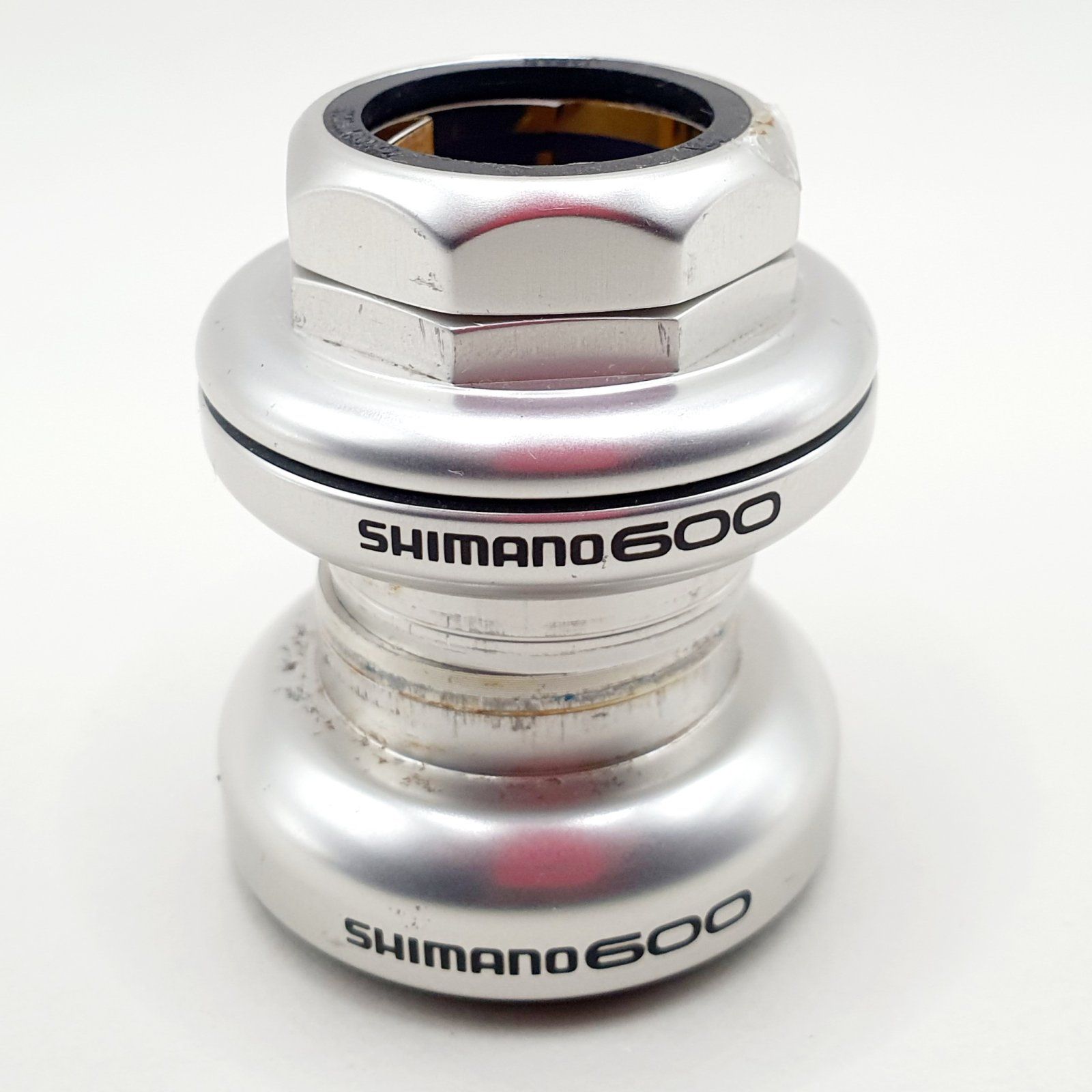

An Komponenten ist einiges eingetroffen. Hier der HP-6400. Hatte Jahre vor dem HP-7410 schon Cartridge-Lager. Auch beim Steuersatz nur im Finish leichte Abstriche gegenĂĽber Dura Ace.

Das ist doch der HP-6500, der 6400er hatte noch offene Kugellager und eine niedrigere Bauhöhe.
Stimmt, aber wie Andy Möller schon sagte "Mailand oder Madrid - Hauptsache Italien!". Vielleicht brauche ich jetzt nicht mehr zu spacern... .
Das Katalograd hat ĂĽbrigens einen Stahl-Steuersatz - ein besonders abscheuliches Monument des Thatcherismus, wie ich finde.
