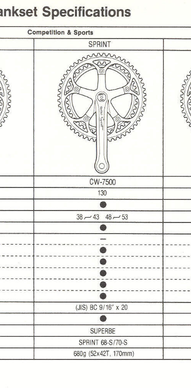

Im 87er Katalog steht "Taper type: Superbe" (s. Anhang) - ist also die gleiche Problemlage wie bei der Superbe Pro oben. Campa ISO 111mm war ein adäquater Ersatz für das original Lager.

Das alte BB-100 Superbe hatte 114 (ita) noch mit JIS taper.
'88 und '89 hatten die SSP und Sprint Innenlager 109 mm und schon den speziellen Suntour Vierkant (ISO?).
Später wurde es dann glaube ich wieder länger...:idee:
