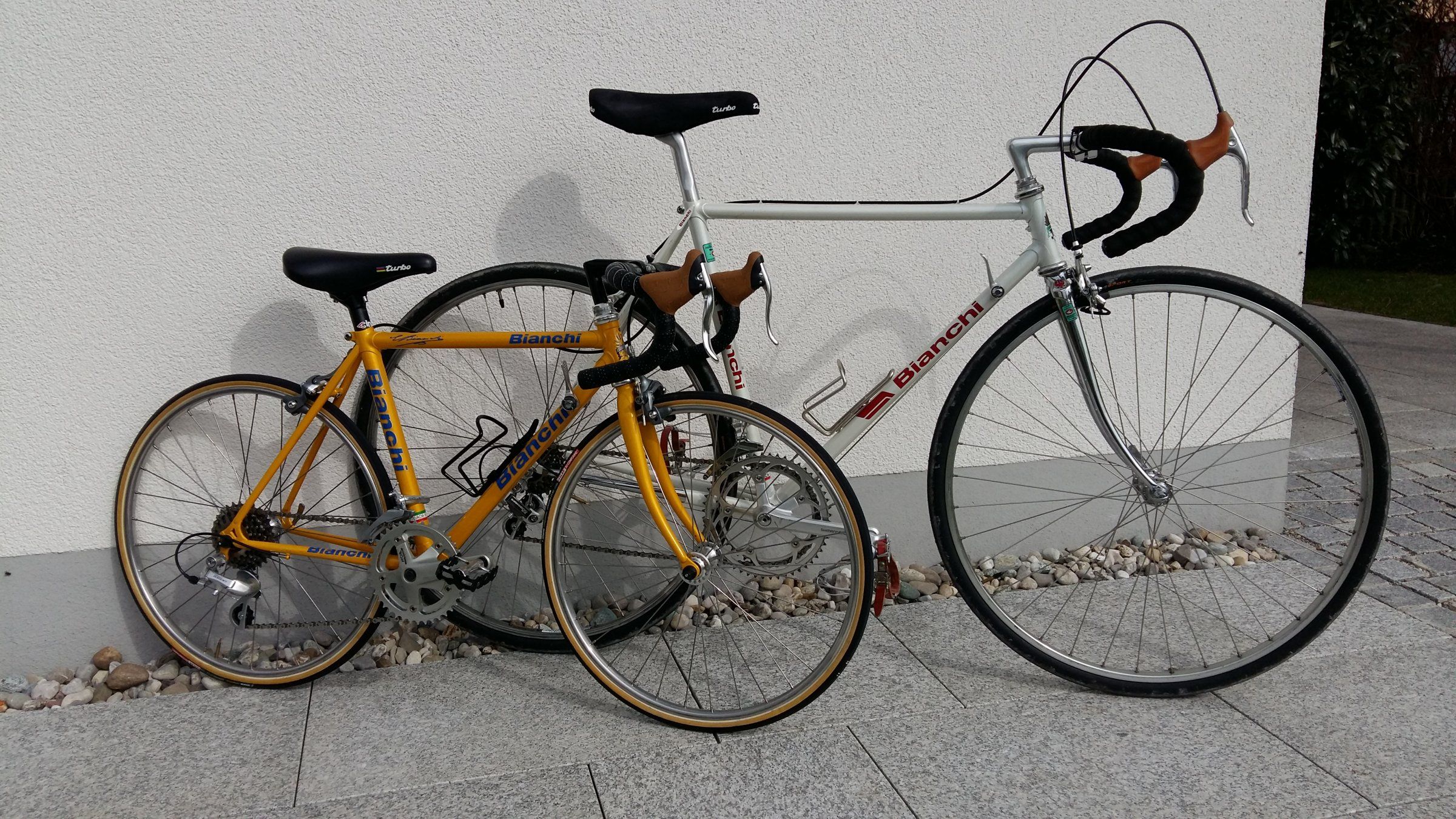

Letzte Woche haben wir den Kinderrenner "erstmals" fertig gestellt. Das hieß Auswahl des Lenkerbands und Montage von Zügen und Kette und...
Leider haben uns die Bremsen einen Strich durch die Planung gemacht, d.h. vielmehr die Exage-Bremszangen mit ihren eher schwachen Federn zusammen mit den Zusatzhebeln und der leider nicht sehr durchdachten Zugführung durch den Rahmen.
Letztere erzeugt, dadurch dass sie nur die direkte Zugdurchführung (ohne Hülle) erlaubt, leider so viel Reibung (Metall auf Metall), dass die Rückstellkraft der Bremszangen nicht mehr ausreicht. Ergo sind wir doch wieder auf die nicht ganz so schicken, aber eben technisch überlegenen Zweigelenker umgestiegen - und endlich funktionierte das System :-)
Auch beim Lenkerband hat uns erst der zweite (langweiligere) Versuch gefallen, die Idee, dabei auf das Blau der Schrift zurückzugreifen ging leider in die Hose, da sich das blaumetallic LB als eher lila herausstellte... naja, Mädchenfahrrad war der erste Gedanke, der uns beiden gleichzeitig aus dem Mund kam ;-) ...ging natürlich gar nicht.
So sieht es jetzt aus und wartet darauf, dass die Beine des Fahrers noch 2-3 Zentimeter zulegen:
Weil es noch ein wenig auf seinen Einsatz warten muss, haben wir die Reifen noch nicht geklebt. Und ob die überproportional großen Bremshebel bleiben, das müssen wir auch erst testen. Derweil wird erstmal fleißig auf dem islabike trainiert, damit wir dem Renner später keine Schande machen.
Ein wenig stolz macht das gelbe Bianchi den Schrauberlehrling jetzt schon :-)

Da sieht selbst das 53er Bianchi vom Papa plötzlich groß aus ;-)
