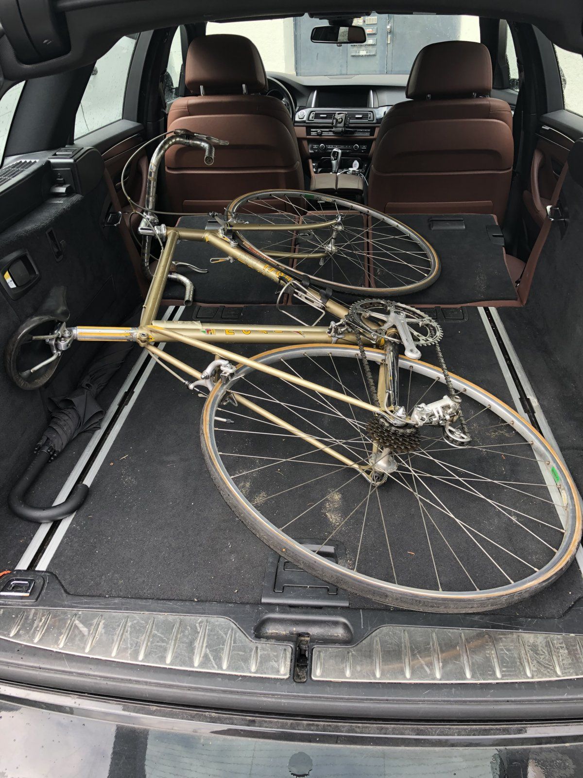

Im Dezember 2020 entdeckt, mithilfe von @Axxl70 besprochen, verhandelt, reserviert. Dann hat @Axxl70 das Masi1976 kurzerhand auch noch über die Alpen nach M und 3 Wochen später nach F gebracht. Jetzt durfte ich es vergangenen Freitag übernehmen …. Bin so happy 😎😀:

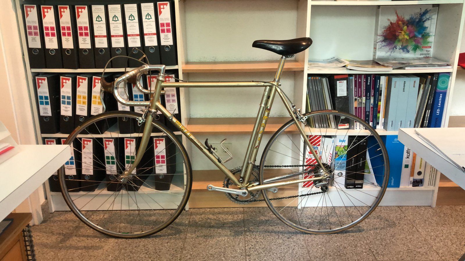

Jetzt steht es erst mal im Büro und wartet auf liebevolle Pflege:
weitere Bilder (auch von der richtigen Seite) folgen ….

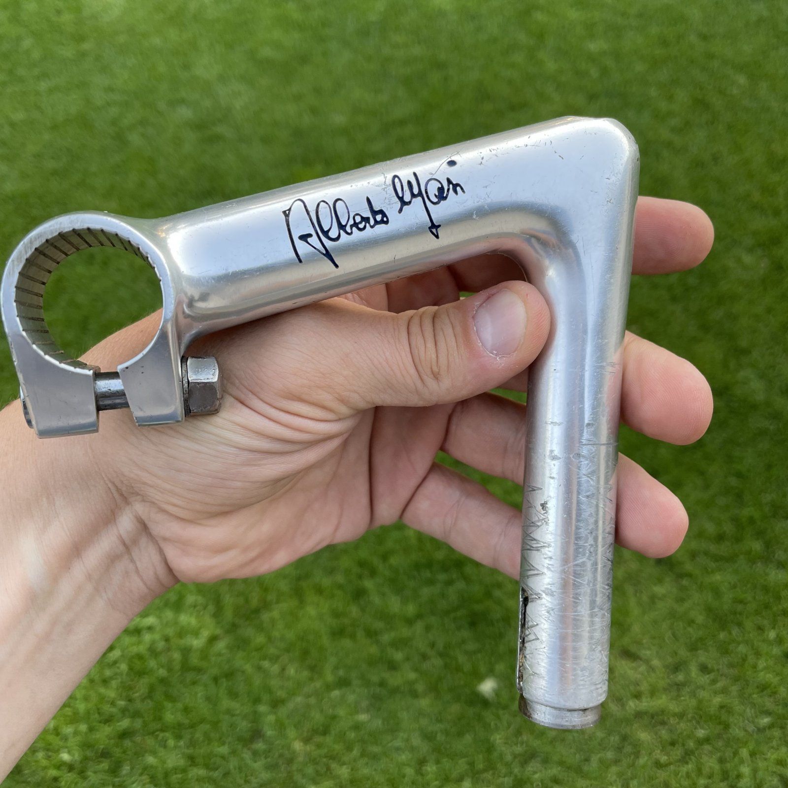

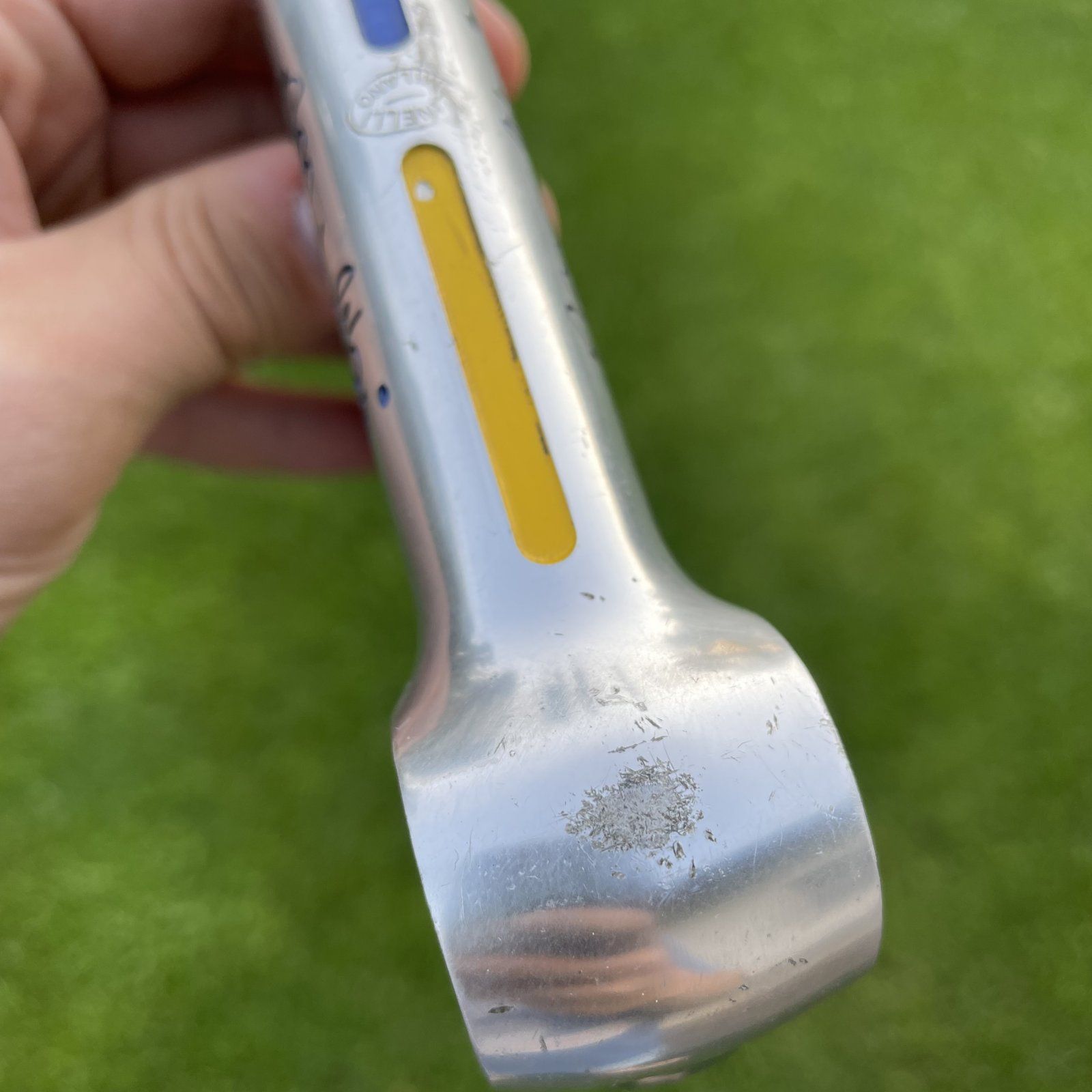

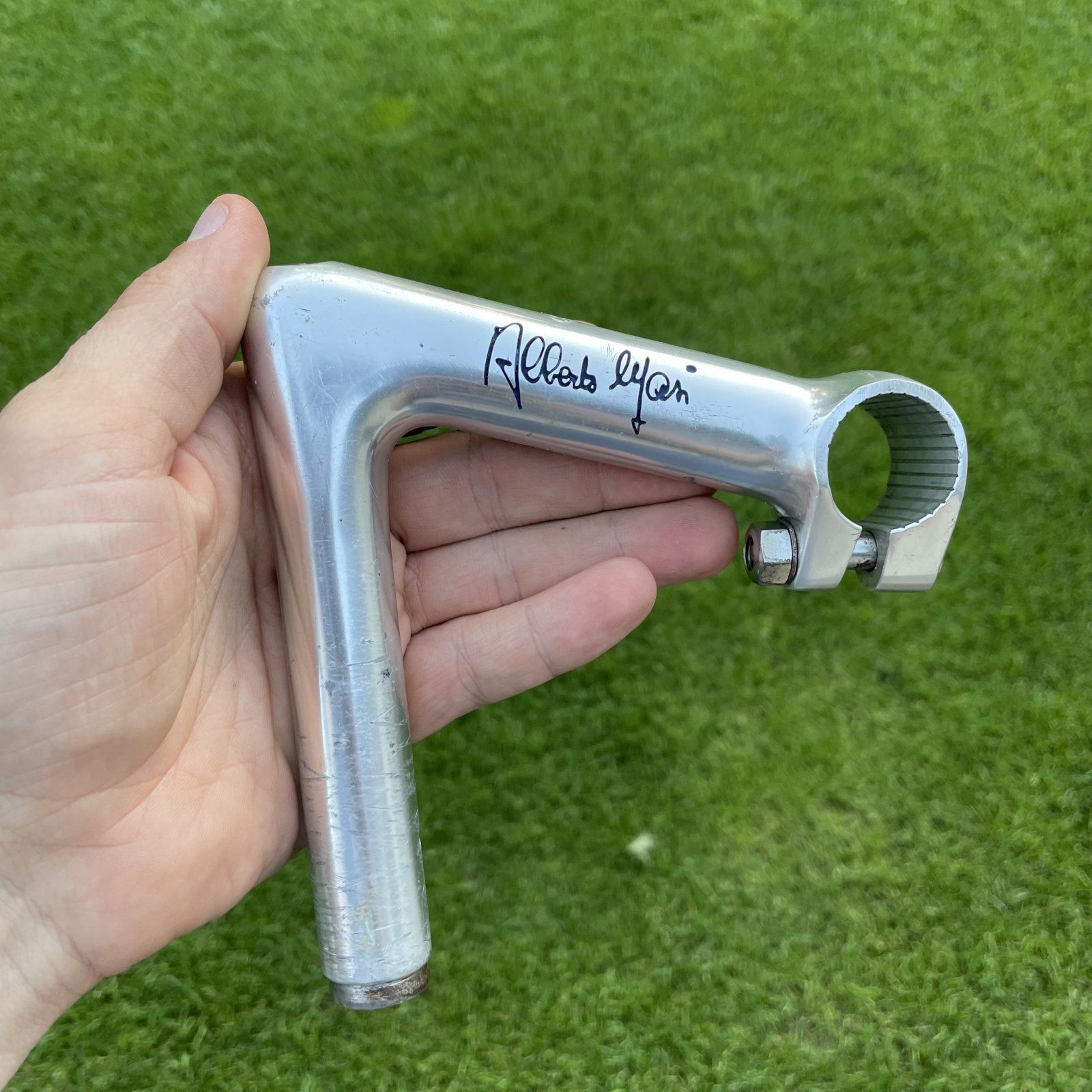

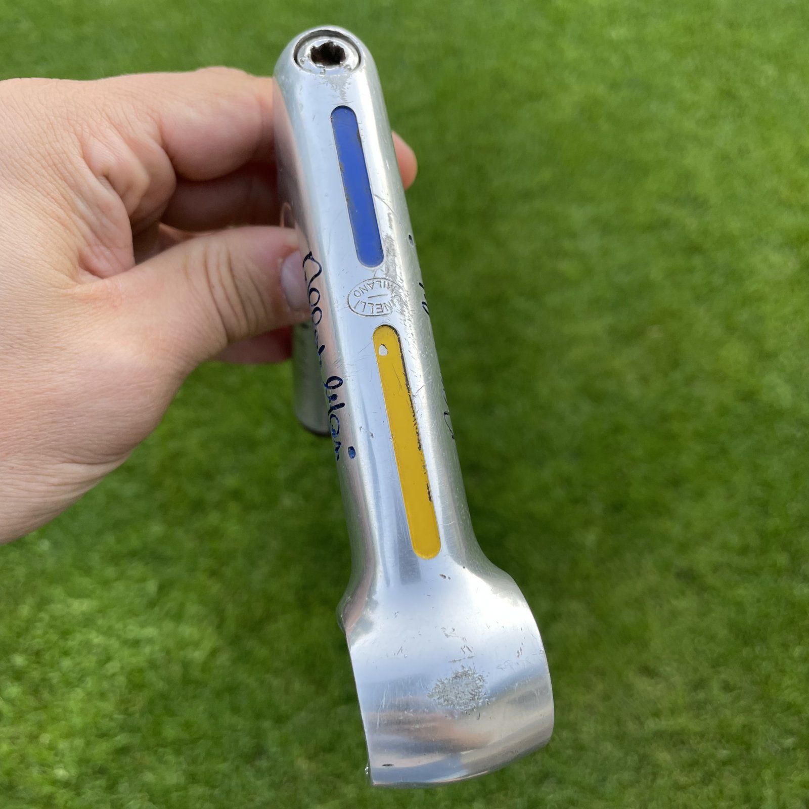

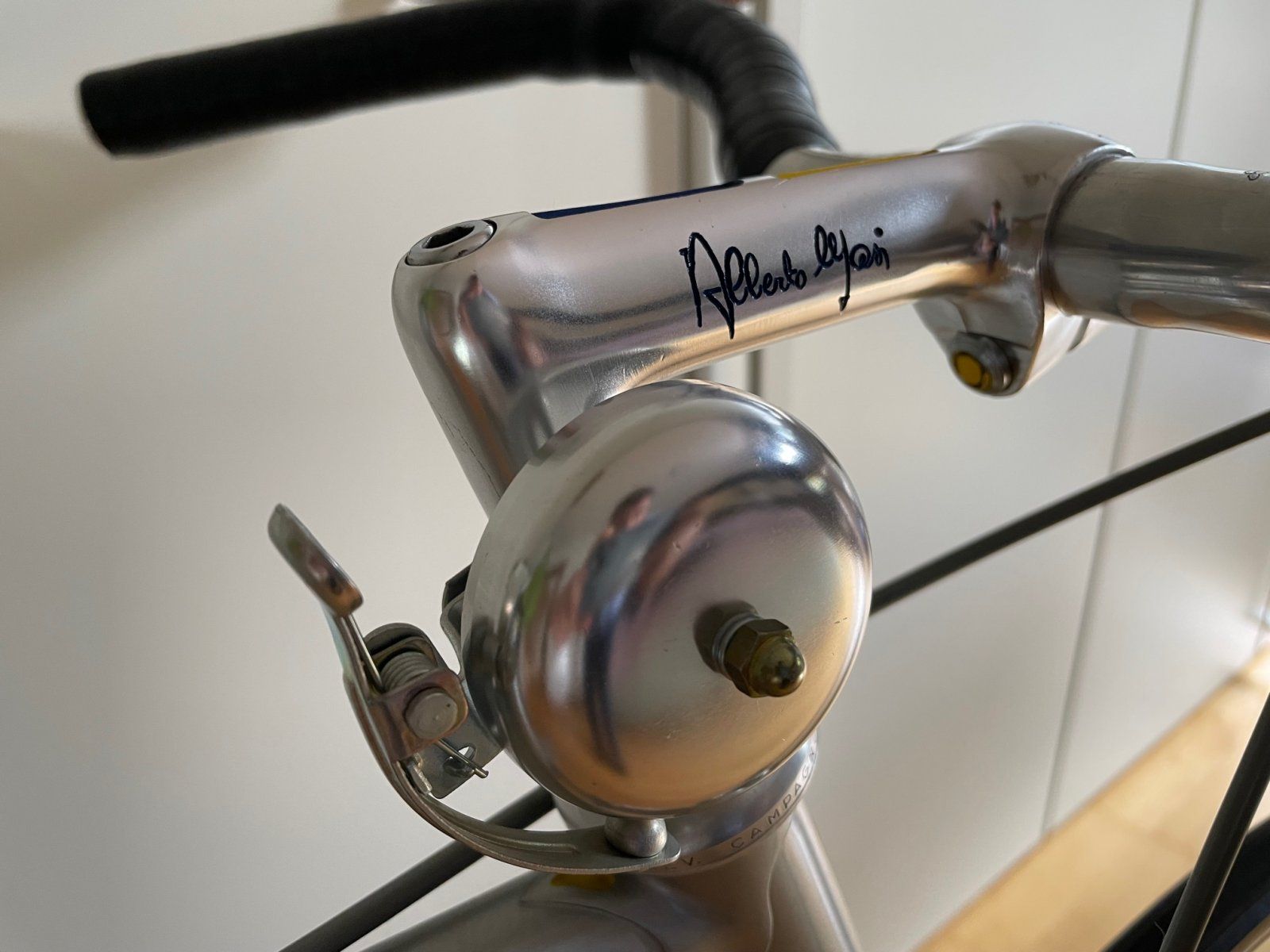

Wisst ihr ab wann Masi mit den Cinelli 1a Panto begonnen hat? War das mit Erscheinen des Vorbaus um 1972?

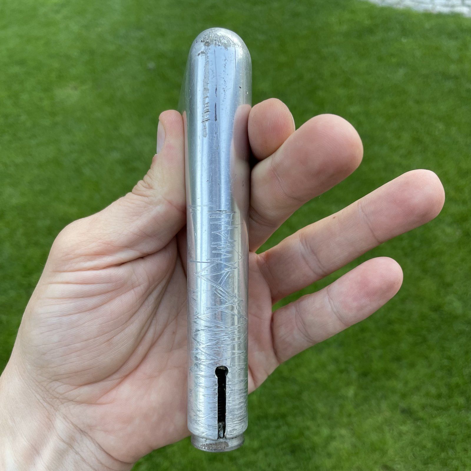

wie würdet ihr dieses schöne Exemplar wieder aufgebacken, oder so lassen? Ich frage weil er an ein Rad mit Neulack kommen soll.
Anhang anzeigen 965488Anhang anzeigen 965489Anhang anzeigen 965490Anhang anzeigen 965491Anhang anzeigen 965492
Eloxal runter, schleifen, polieren und satinieren mit dem Glitzi-Schwamm. Dann Pantos neu füllen (in Wunschfarbe(n).
womit füllt man Pantos? Hast du da Erfahrung? Macht man da die Originalfarbe zuerst weg oder einfach die neie Farbe darüber?
Die alte Farbe würde ich mit Aceton o.ä. auswaschen. Nagellackentferner tut‘s auch. Ich glaube hier wird gerne Revell genommen für solche Aktionen :daumen:
Ja, genau so.
Mit sehr viel Geduld und Nagellackentferner hab ich bei meinem Masi am Vorbau die Originale Farbe wieder frei gelegt ... war aber sehr langwierig ... ganz Weg, geht wahrscheinlich schneller 🙄
Ich bin mit den Teilen zum Farben Fischer gegangen und mittels Farbflächen den richtigen Farbton gewählt, dann 10min später den Laden mit einem kleinen frisch angerührten Lackdöschen verlassen ...

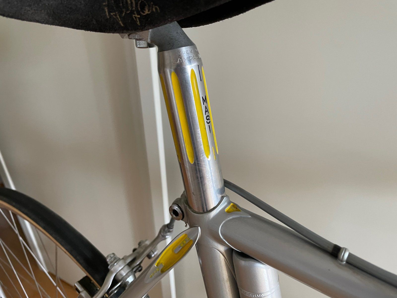

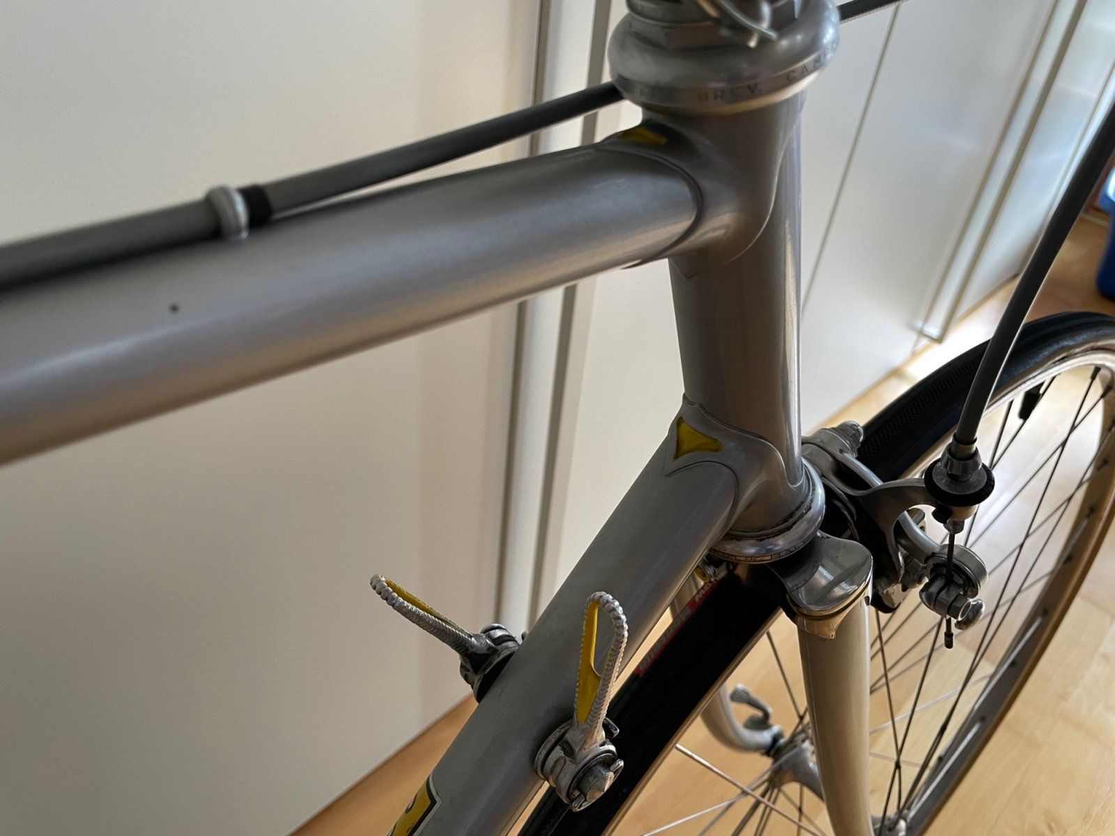

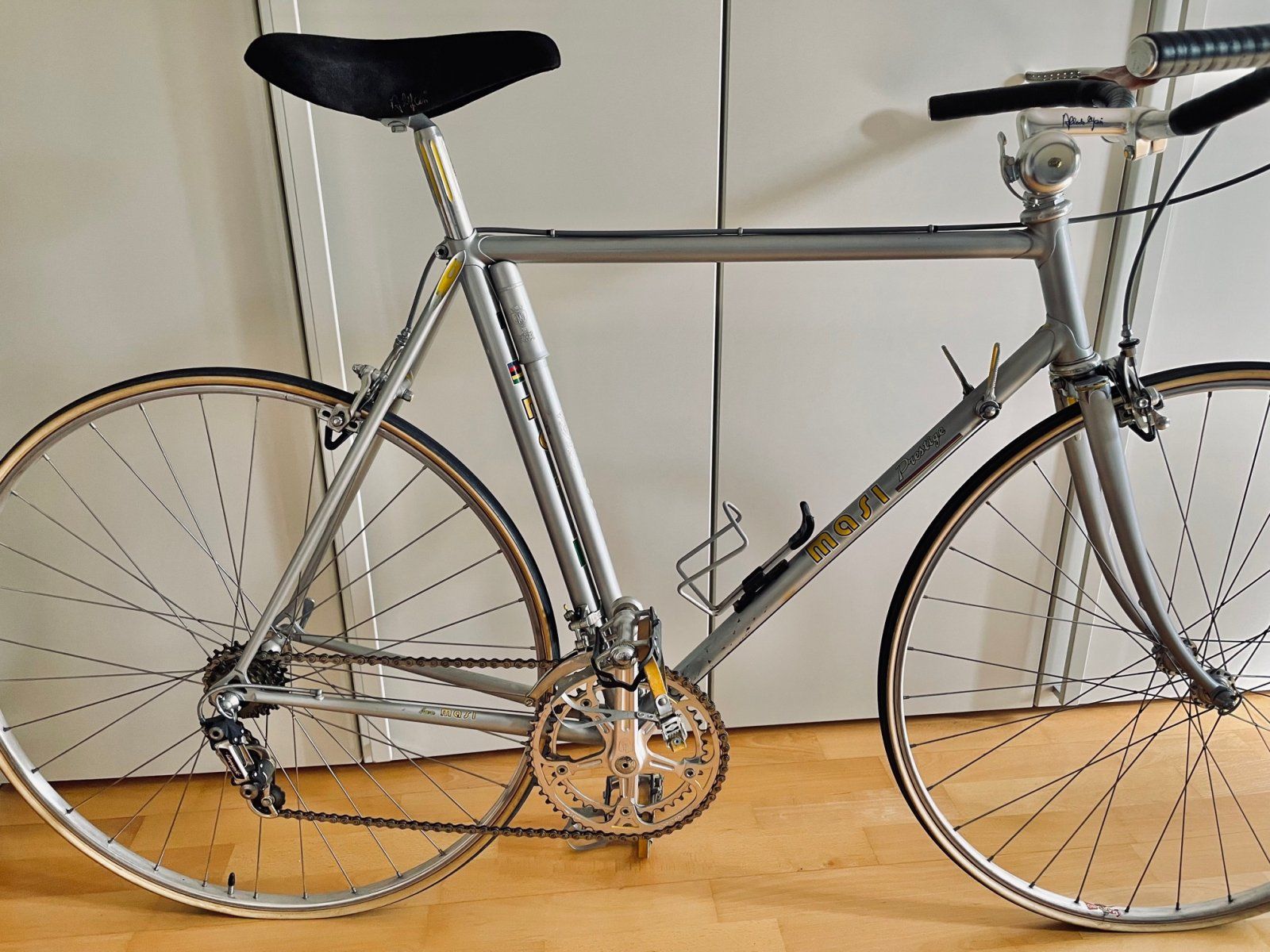

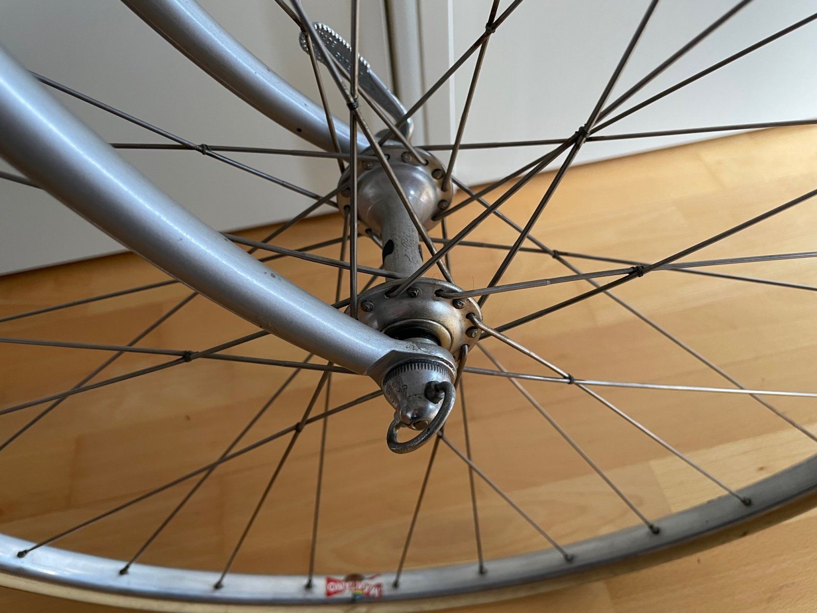

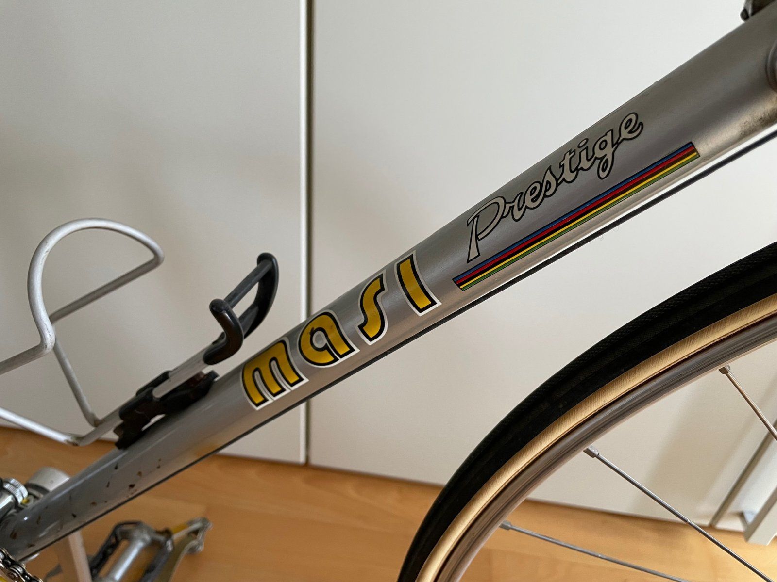

Ich möchte euch meine neueste Masi Akquisition nicht vorenthalten. Ein tolles Masi "Prestige" aus dem Jahr 1978. Ich habe schon länger nach einem Silbernen gesucht. Die Farbe ist original und das Rad maximal 1000 km gefahren. Das Masi Silber ist an das damalige Mercedes Silber angelehnt und sieht in echt einfach toll aus - Ein richtiges Träumchen :daumen:

Ca. 1974. Die früheren pantos kann man bei den Rädern von faleiro ex moser und dem masi special von Jonas bewundern
Anhang anzeigen 977365Anhang anzeigen 977366Anhang anzeigen 977367Anhang anzeigen 977368Anhang anzeigen 977369Anhang anzeigen 977370Anhang anzeigen 977371Anhang anzeigen 977372
Das stand in den Kleinanzeigen oder? Meinen Glückwunsch, ein Masi in Silber wird nie unmodern…:)
