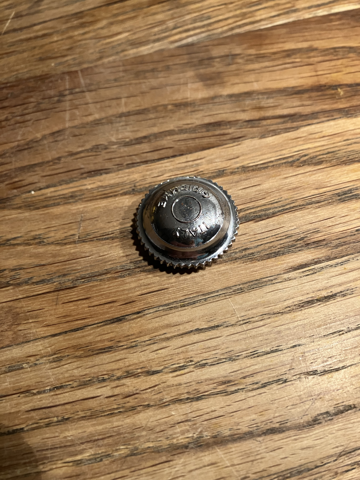

Gibt ja auch das 7100 in Black. Schöner ist das aber nicht. Ich mag den Crane Schriftzug. Und 'ne Gruppe war das mit dem Crane zusammen allemal.
Axo , das es das 7001 in schwarz gab wusste ich nicht , und es ging mir nicht um schön sondern um die Aufschrift .

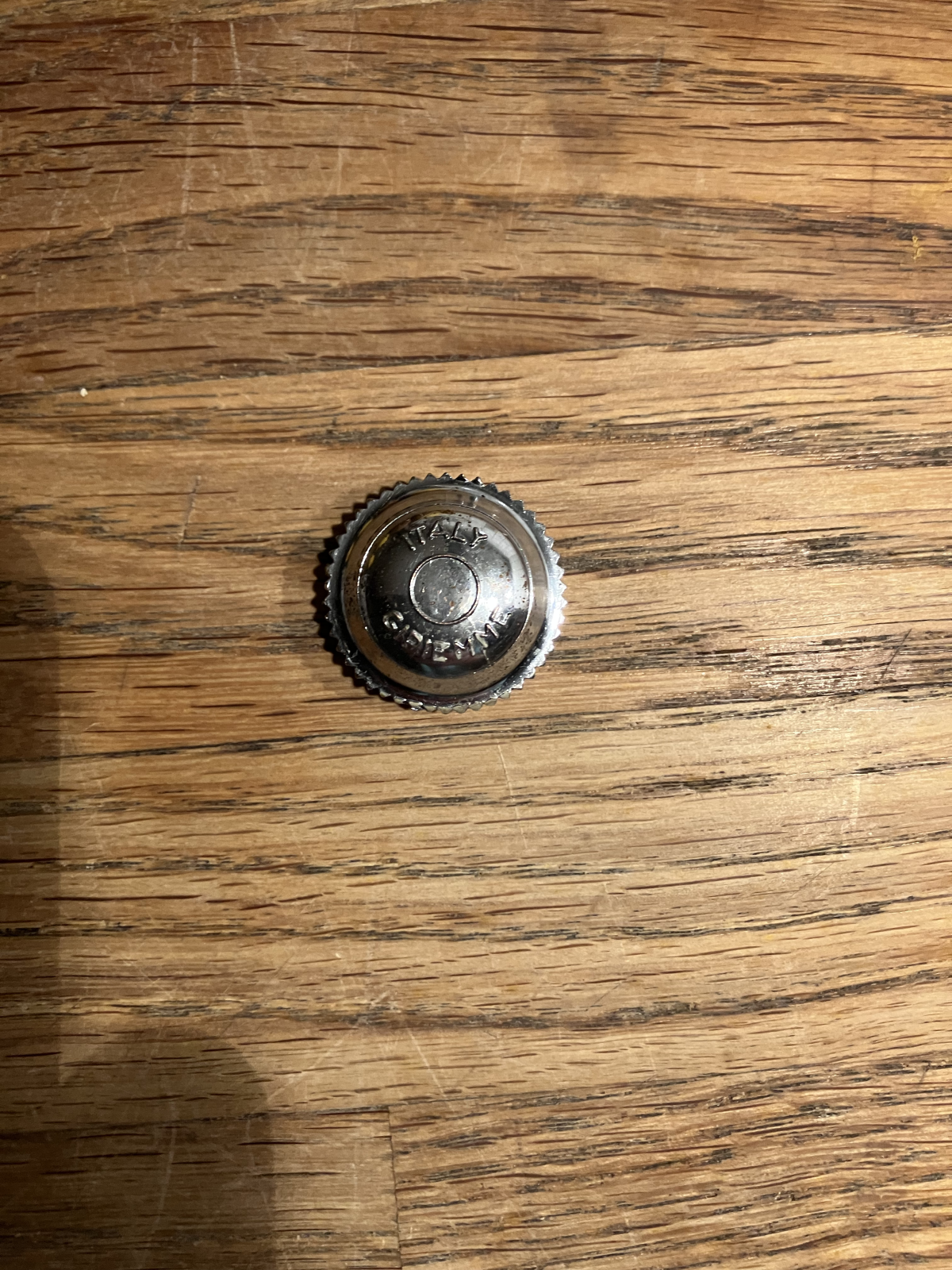

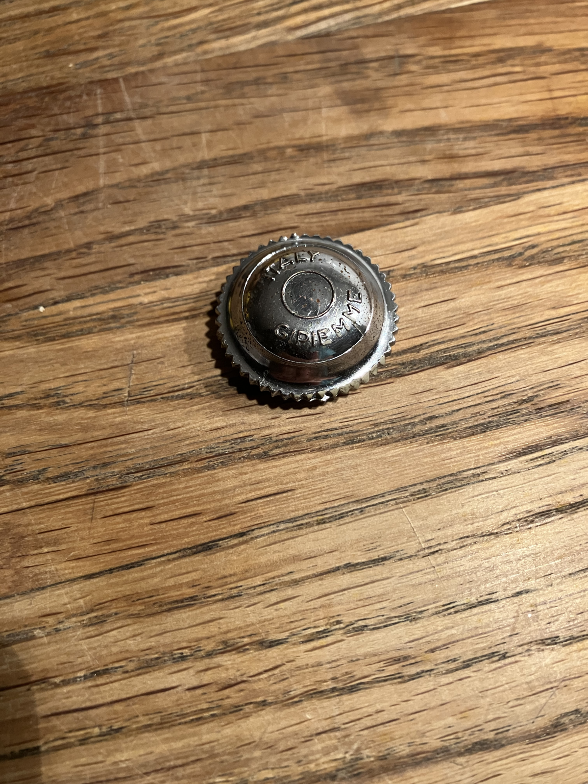

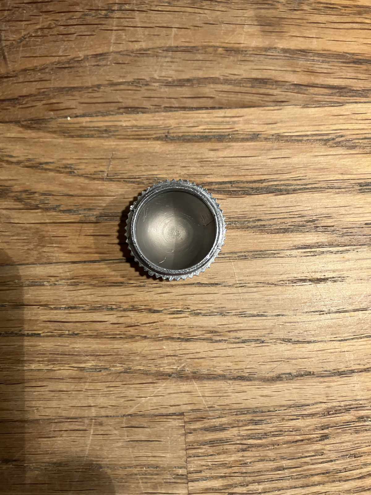

Andere suchen unbedingt z.B. einen Sattelklemmbolzen von Campa weil auf dem verbauten nur Gipiemme graviert ist und da ist die Schrift nur mit der Lupe zu erkennen .🤣
Bei mir ist das anders. Die Staubkappe leuchtete rot🆘 auf, solange die noch an einem Campagnolo Pedal festsaß. Vielleicht ja was für den TOP-predator @Avi.1990 :D weg

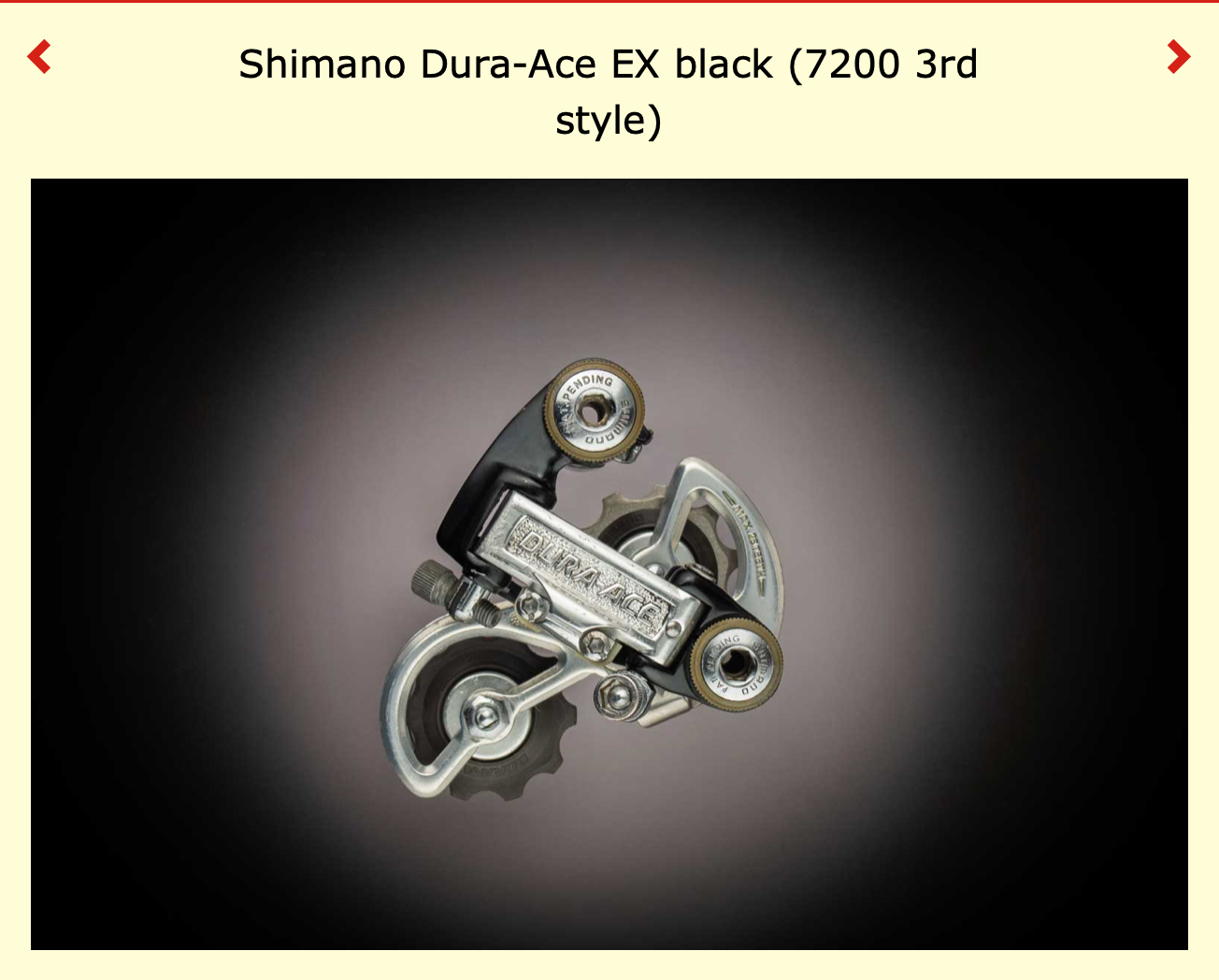

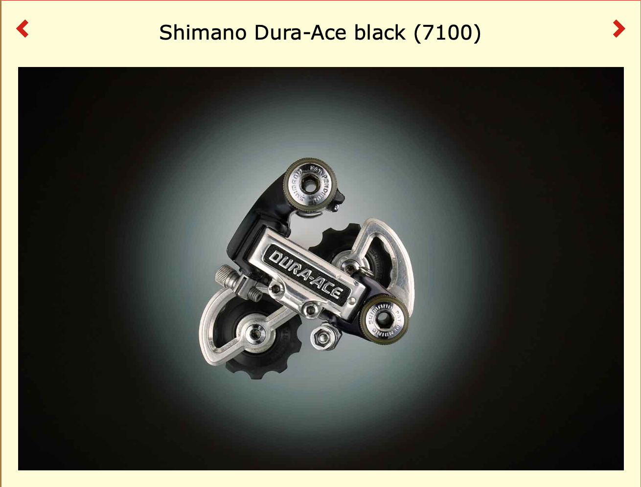

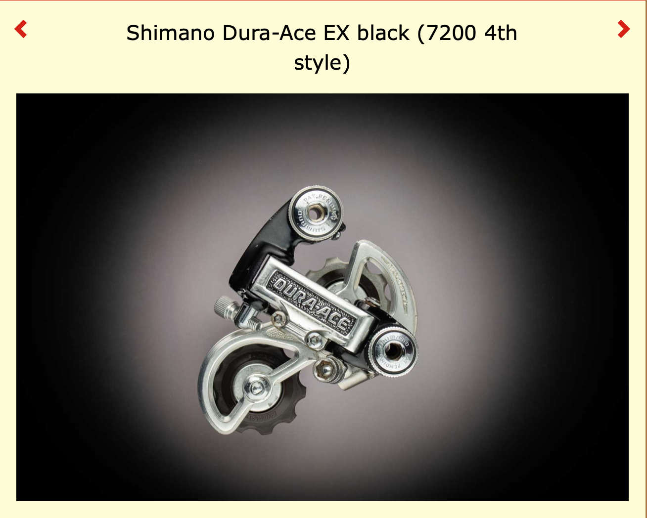

Ursprünglich war das 7100 mal ein Da100 bz. 200. Dann hat man mit 7100 DA als Gruppe eingeführt und aus der alten Bezeichnung wurde die neue.
Ich finde das schwarze DA 100 bzw. 200 auch hübscher. Das ist aber bei jedem anders. Wahrscheinlich weil dann alle einheitlich den Dura Ace Schriftzug tragen und das SW etwas moderner aussieht.
Zusammen gehören die Teile aber so wie in deiner angebotenen Gruppe.
Die spätere Gruppe mit DA SW hatte andere Bremsen und Schalthebel. Irgendwie dazwischen dann noch einen neueren Umwerfer EA 200 in black.
Neu wäre für mich aber der 2 bis 4 th Style? Beim Crane gab es 1 th und 2 th, da war der Käfig anders.
was Disraeli da als 1 th style zeigt ist ein 7100, der 2 th style ein 7200. Obs 3 und 4 gab glaub ich nicht. 4 th style bekommt wenn man das Sw oft putzt, hat man es ganz oft geputzt gibts 3 th Style 😁😁😁, da ist rechts noch die schwarze Farbe zu erkennen. Im dort hinterlegten Dokument ist auch der Körper komplett schwarz hinterlegt um den Schriftzug. Vielleicht gabs 3 th, es fehlen aber Dokumente.
Aber interessant, dass du die Dokumente gefunden hast 👍👍 kannte ich nicht
Ich habe auch mal kurz aus einem 7100er ein 7200er gemacht.
Dazu muß an wissen, dass einige Teile des Schaltwerks eloxiert und das mit Dura Ace markierte Teil lackiert ist. Sollte man da, so wie ich es gemacht habe, beim Reinigen mit Aceton drangehen, ist man ganz schnell bei der nächsten Generation. 😉

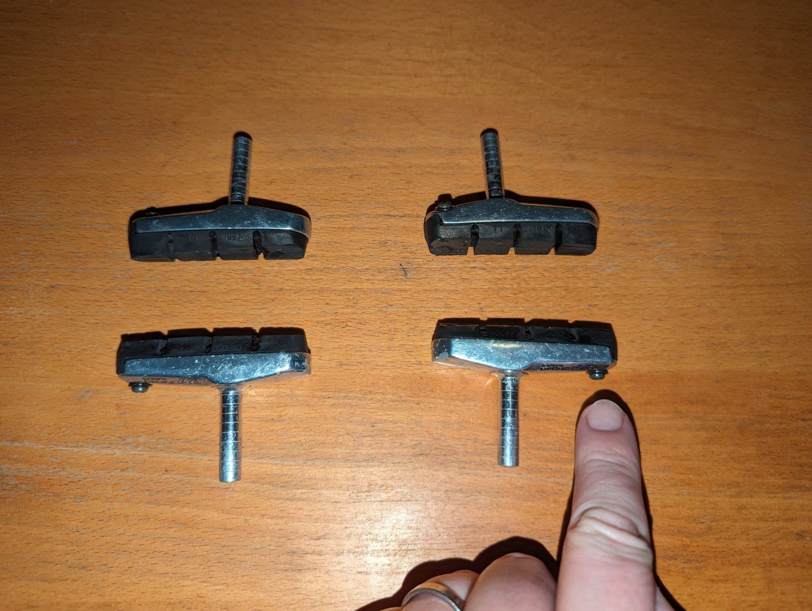

Das sind die gesuchten Bremsschuhe.
Gesucht bei den Randonneuren.
Es passen Koolstop R21 lachsfarben.

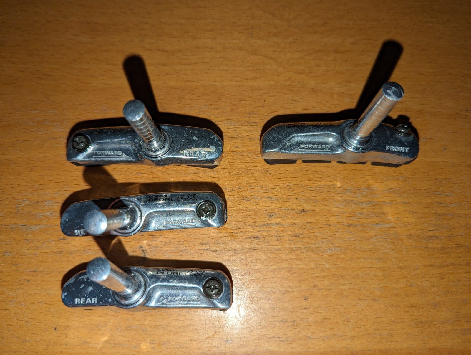

Wie man sieht, suche ich den Halter vorn rechts, also der, auf den ich mit dem Finger zeige. Wenn man dort einen hinteren nimmt, dann ist die Öffnung vorne.
Ich habe drei für hinten. Einen hinten links habe ich übrig.

Was ich mich schon mehrfach gefragt habe:
Gibt es Bremsschuhe für Cantileverbremsen, die man mit den Standard "Rennbremsengummies" R55C... von Shimano bestücken kann? Fände ich gut, auch wegen Verschleißteilhaltung.

Ja, gibt es. Die Avid Shorty ultimate wird z.B. mit sowas ausgeliefert. Von TRP oder Kool Stop gibt es das auch.

Die verlinkten sind für V-Brake-Beläge!
Steht bei denen das Produktionsdatum o.ä. drauf? Das sieht doch sehr nach einem Restposten alter Gummis aus den späten 1990ern aus.
Nein, Datum steht nicht drauf - aber die Dinger sind frisch und weich.

Sehe aber optisch aus wie die in den Canti-Bremskörper?! Und wo steht das sie für V-Brakes sind?
Die Belaghalter die du zeigst sind schon für Canti. Der Bremsbeläge, die da reinpassen sind aber die üblichen für V-Brake. Die Belagfixierung erfolgt da über eine Metallklammer von oben, die Beläge sind länger und dünner als für Rennräder.
@aledran sucht aber welche für Rennradbeläge, also solche wie ich sie gezeigt habe. Die Beläge werden durch eine Schraube gesichert, sind kürzer und dicker als die für V-Brake.
V-Brake-Beläge funktionieren natürlich auch am Rennrad, die Beläge sind aber meist stärker gebogen, da für 559-Räder gedacht.
