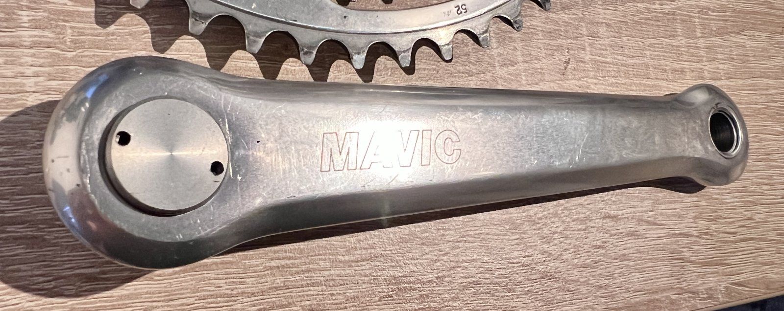

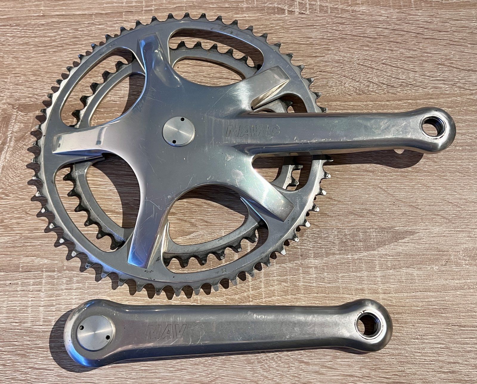

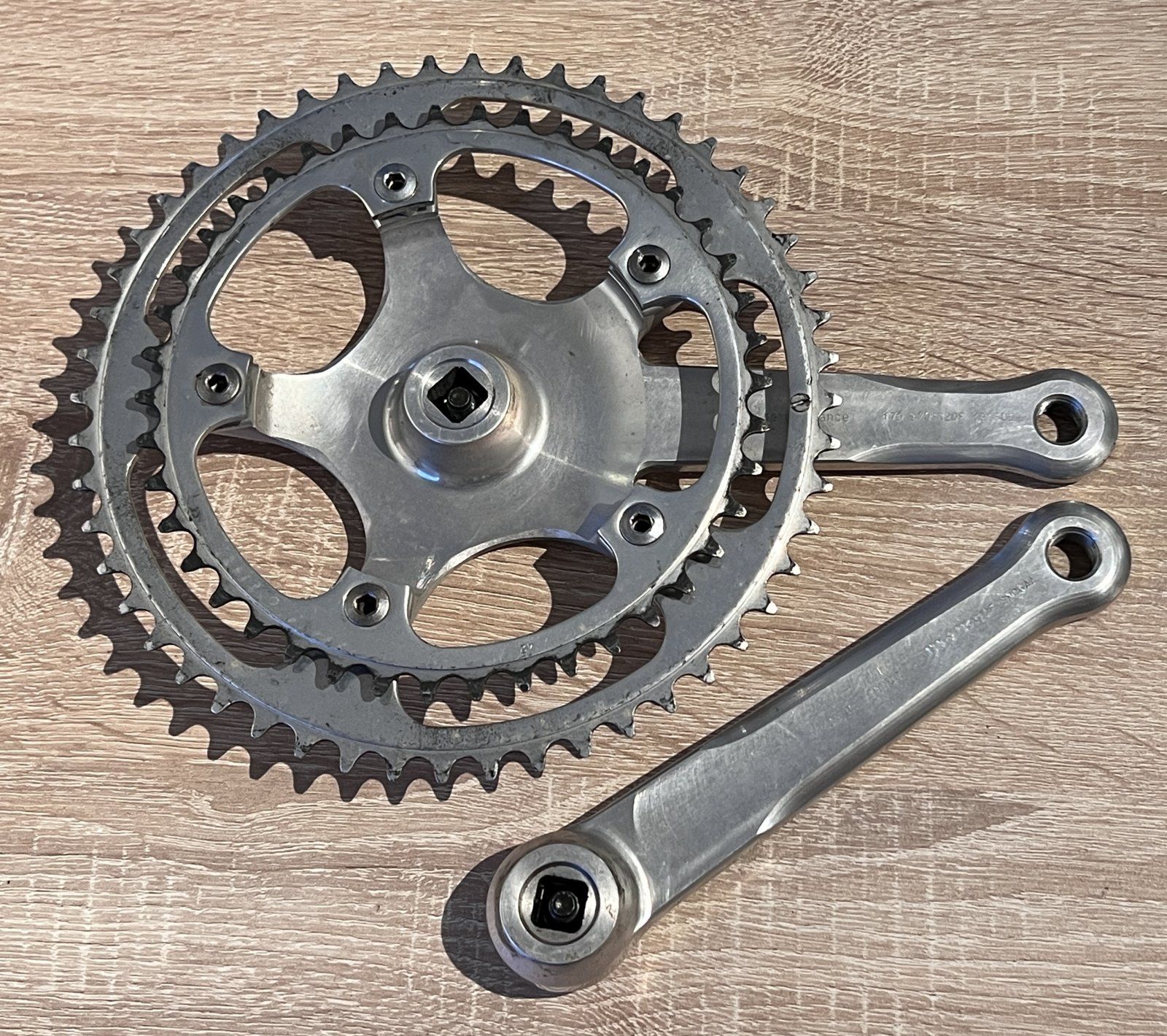

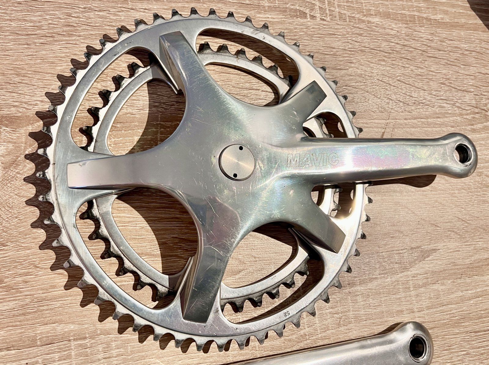

Mavic Starfish, 170 mm, guter Zustand mit normalen Gebrauchsspuren.
VB 99€ plus gewünschte Versandart.
