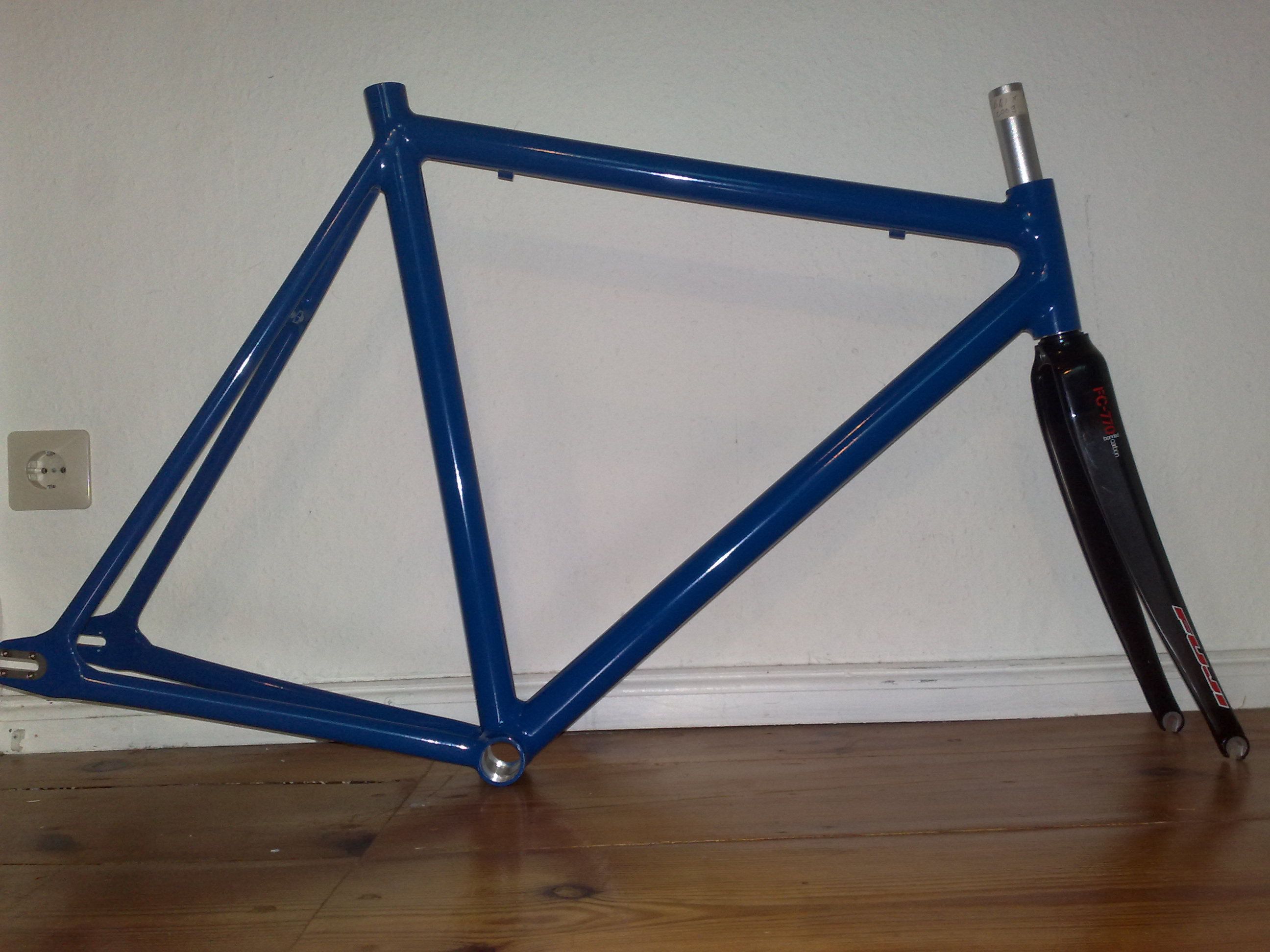

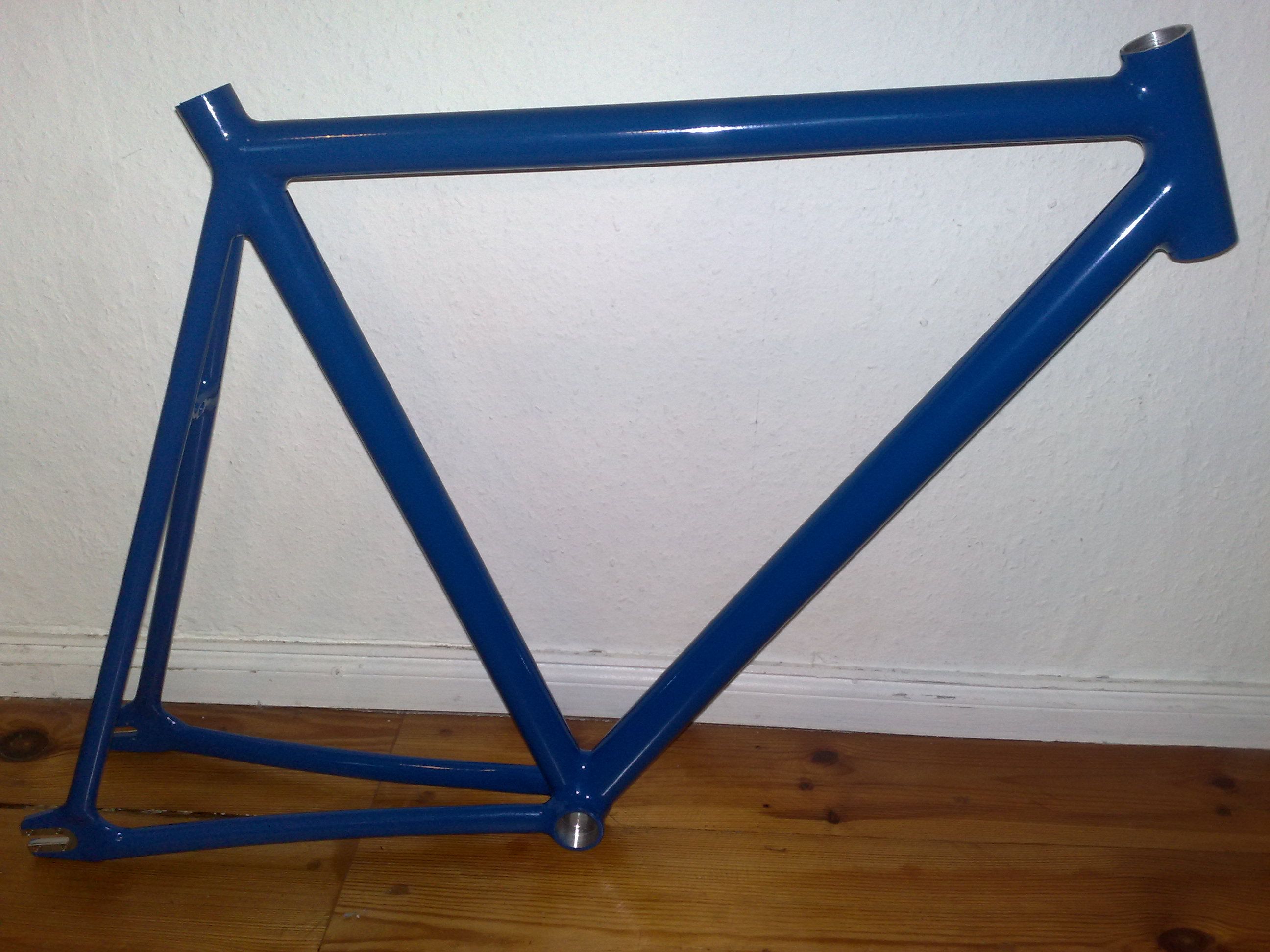

ENDLICH DA! hab leider keine zeit zu berichten, daher nur kurzes statement:
lackierung sieht gut aus, schweißnähte sind smooth, keine dellen vom transport. ich bin alles in allem höchst entzückt ;) ich hab noch nichts reingedreht oder sonstiges, kann daher nichts zur verarbeitung sagen.

Das Tretlagergehäuse ist zumindestens nicht plangefräßt worden.
Das solltest Du auf jeden Fall noch machen (lassen).
Das Steuerrohr sieht bearbeitet aus. Scheint ok zu sein.
Eventuell bei er Gelgenheit mit dem Tretlager mal das Sitzrohr checken.
danke für die guten tipps! ich muss mir das ganze nochmal genauer anschauen. war kaum zu hause seit ich das gute stück bekommen hab.
Ich sag mal plangefräst schon, aber dann überpulvert. Zumindest mein Gehäuse ist plan, ohne Nacharbeit.
nur, um sicherzugehen: du hast weder steuerrohr noch tretlagergehäuse nachbehandelt? in dem fall würd ichs auch erst so probieren und dann mal schauen, ob alles plan liegt.
