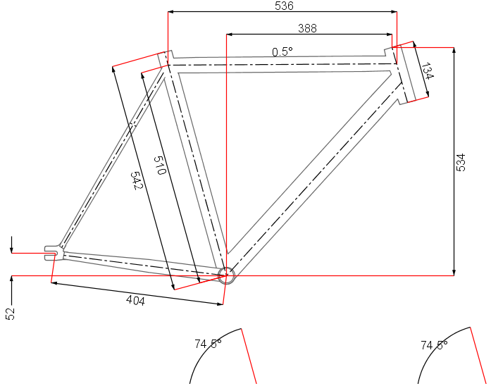

Ein kleiner Tipp noch: Wenn du es noch nicht getan haben solltest, bastel dir die Geo mit Bike CAD. Das hilft dir sehr und du hast was in Schrift/Bildform für Robert. Noch dazu kannst du viel über Radgeometrie lernen.

Ne vorläufige Geo per BikeCAD hab ich schon gemacht und an Robert geschickt... wen's interessiert:
