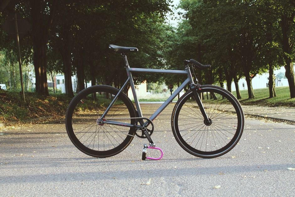

Moin Moin,
wollte auch mal meine Meinung äußern, bin jetzt seit gut nem halben Jahr mit meinem Mielec Rahmen unterwegs und bin von Verarbeitung, Fahrverhalten und natürlich dem Preis/Leistungsverhältnis sehr zufrieden. Die Lackierung ist in der Sonne schon n kleines Highlight :)
Mal zum Rahmen: Standard Geo Größe M (Hinterbaustreben 10cm weiter runter); Graphite Sparkle Pulverung; Smooth Welds, Standard Ahead
Hier mal der Link zum Pedalroomprofil von meinem Mielec ;) http://www.pedalroom.com/bike/mielec-graphite-pink-19787

Heyo!
Die Farbe gefällt mir verdammt gut.
Hättest du evtl. auch ein Foto vom Rahmen von Nahem?
Ist das dann RAL 7024 mit Sparkle? Was hat das extra gekostet?
