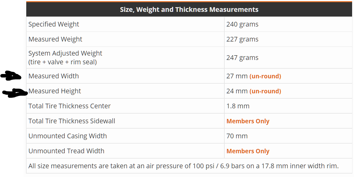

Das korreliert, hinter gleich höher und umgekehrt, Niederquerschnittsreifen gibt es am Rad nicht.
Doch!
Aus "Bicycle Rolling Resistance"
