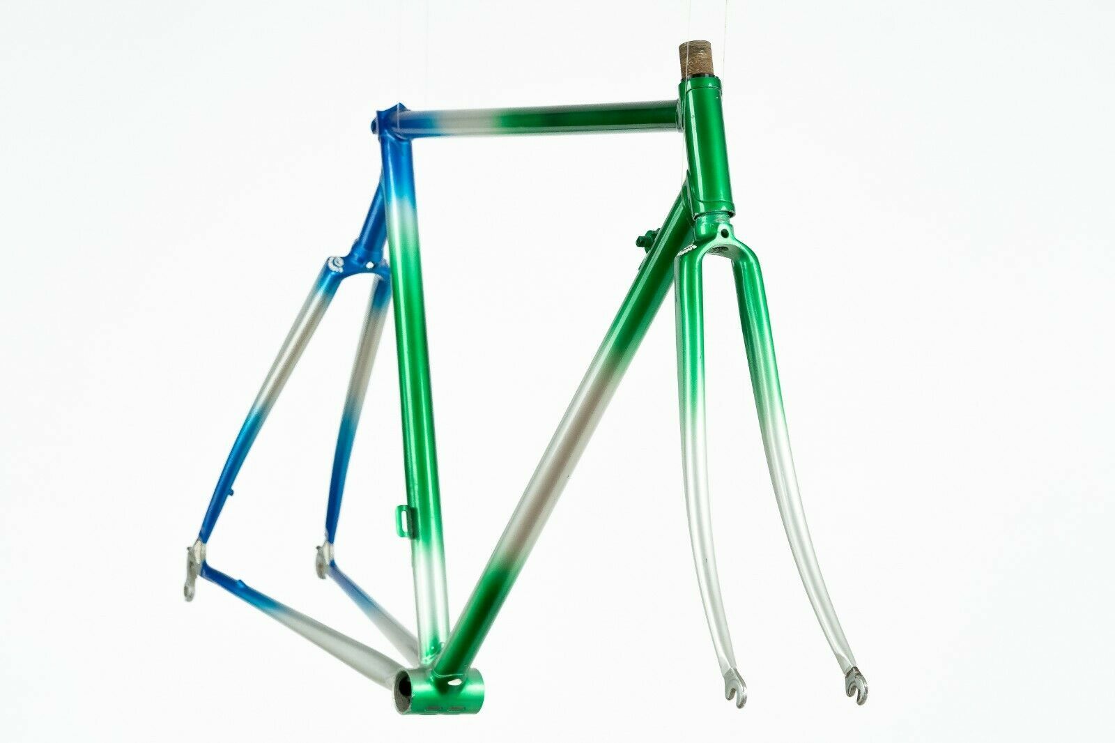

So, dem hier vorgestellten BMZ Cronostar-Rahmenset werde ich mit Eurem Einverständnis einen extra-Faden gönnen, gespannt wo der hinführt..

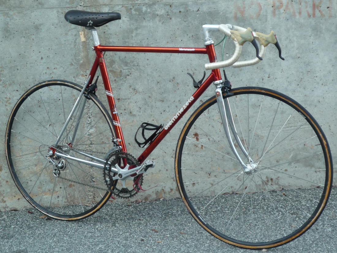

Von hier verabschiede ich mich mit einem weniger spektakulären BMZ, was mir jüngst förmlich hinterher geschmissen wurde.
Es benötigt noch einiges an Zuwendung.
Mit Milanetti-Label und ungewöhnlicher Umwerfer-Position :D

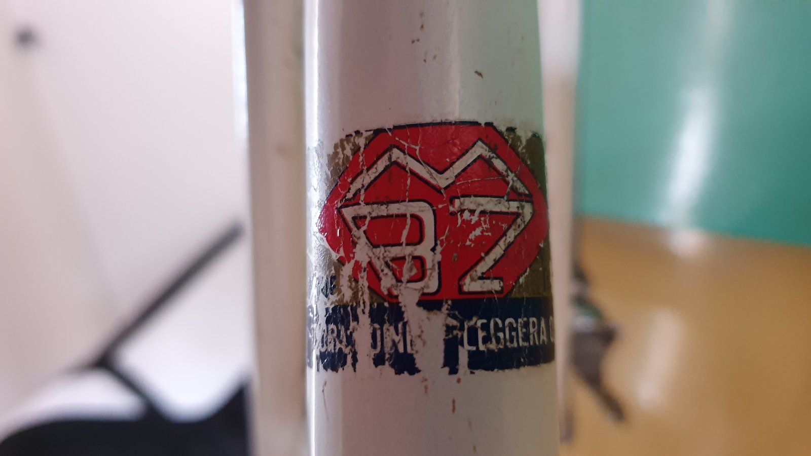

unverkennbar Biemmezeta
lecker Detail

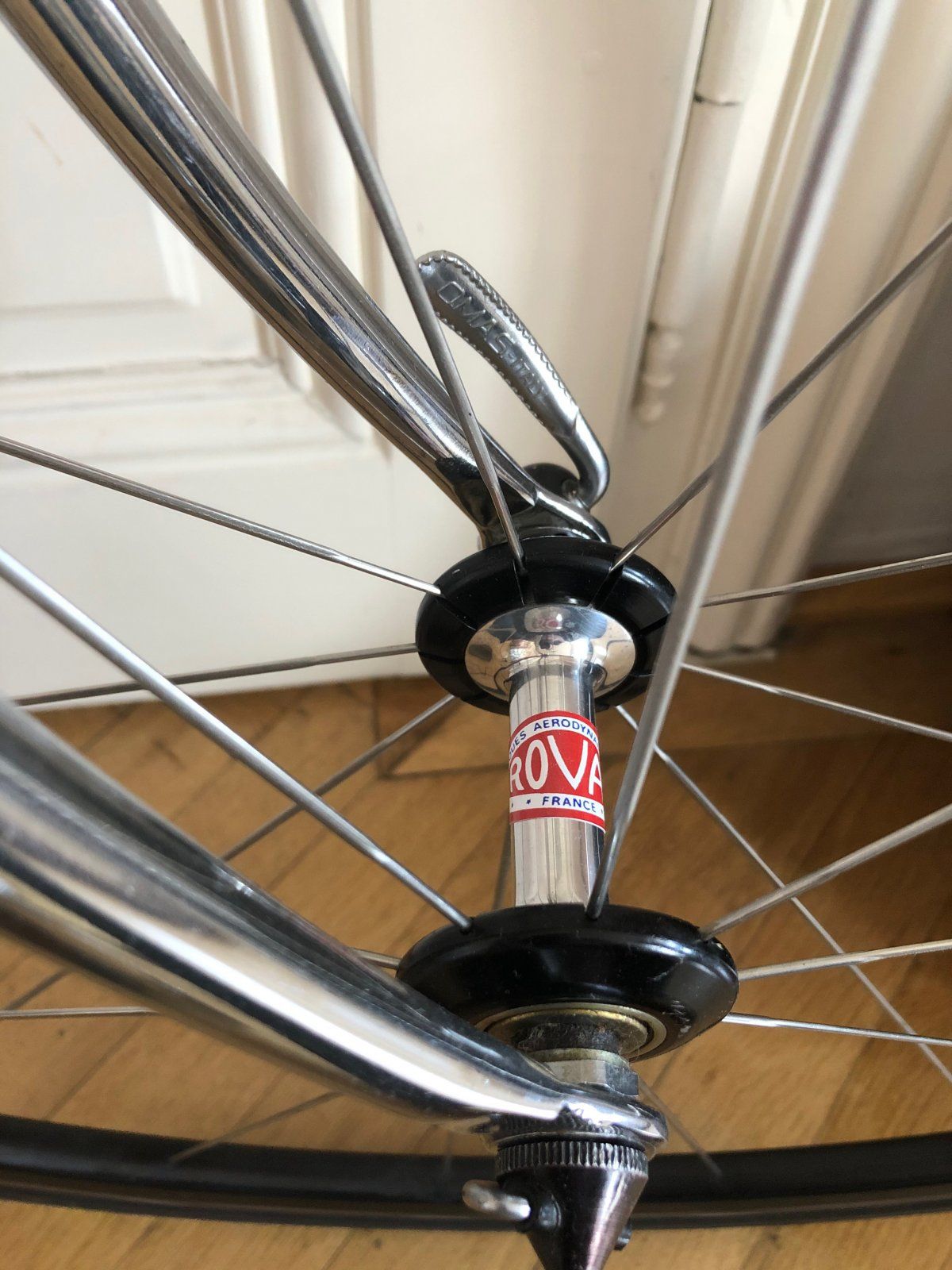

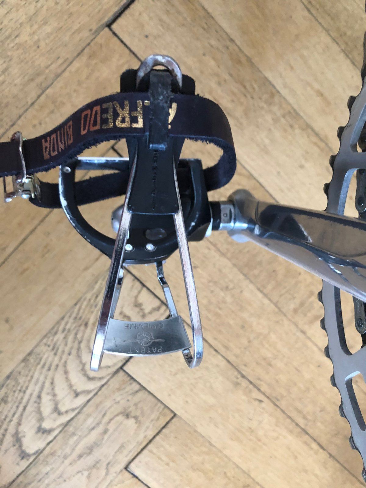

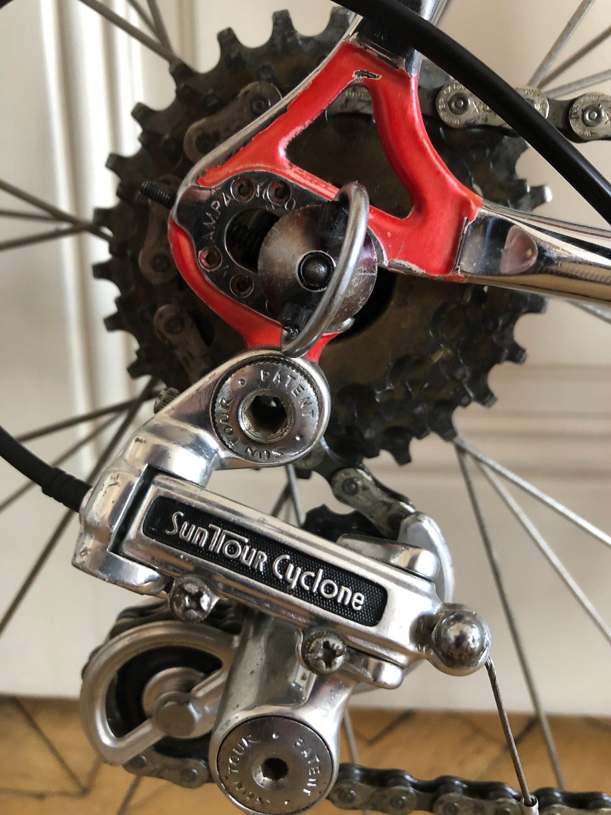

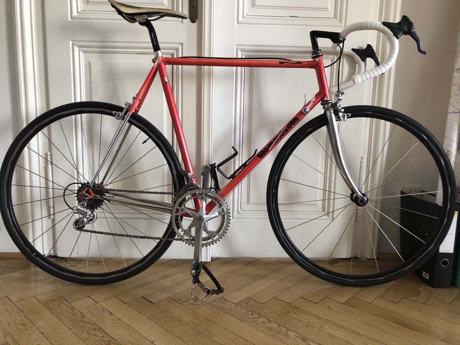

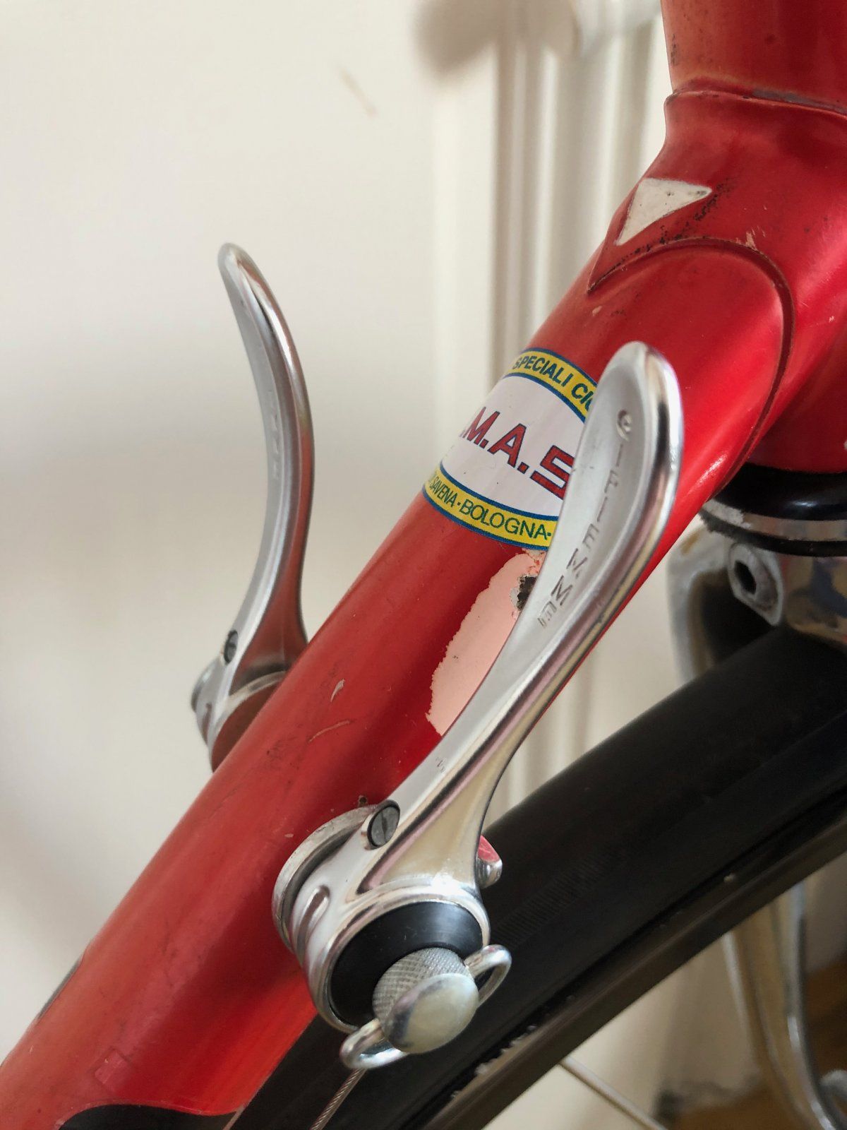

hier mein kleines biemmezeta-projekt des vergangenen jahres: hab lange und erfolglos einen cronostar-rahmen in meiner größe (58cc) gesucht und dann irgendwann beschlossen, das sortiment an teils schönen, teils seltenen und teils leichten details, die ich dafür zusammengetragen hatte, an ein anderes rad zu schrauben. da tauchte plötzlich dieser rahmen auf, von bmz für eine kleine fahrrad-marke namens Ampelio Sotti nördlich von mailand gelötet. die wunderschöne patina wurde erhalten, war eine großartige basis für ein rad mit deutlicher "used"-optik. der rahmen samt gabel wiegt 2,6 kilo, ein "no-campy-no-shimmy"-leichtbauprojekt bot sich also an, wobei ich bei teilen wie der ofmega mistral-kurbel (die nun wirklich nicht leicht ist und außerdem ein spezielles tretlager benötigt, das auch seine 300 gramm wiegt ...) der schönheit zuliebe vom konzept abrückte:
Laufräder: roval
schaltwerk: suntour cyclone
werfer: gipiemme crono sprint
schalthebel: gipiemme crono sprint
pedale: gipiemme crono sprint
kurbel: ofmega mistral
tretlager: ofmega mistral
bremsen: clb professional
bremshebel: modolo kronos
sattelstütze: cambio rono elegant
schnellspanner: o.m.a.s. titan
steuersatz: o.m.a.s. big sliding
sattel: selle italia storika (das einzige teil, das aus der epoche fällt)
das ding hat 9,2 kilo und fährt sich großartig.

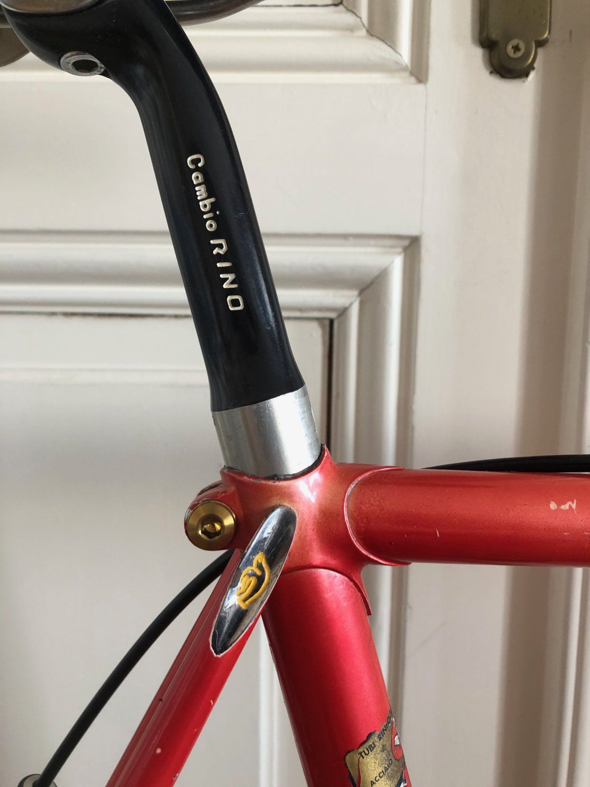

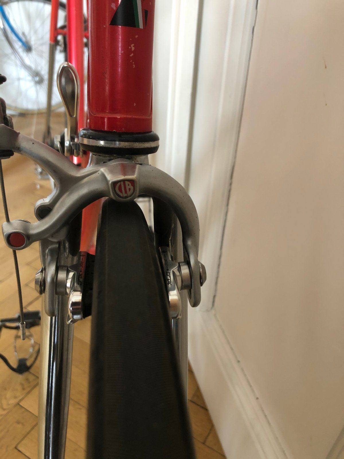

Edit: habe es mittlerweile auf Cambio Rino umgestellt, Teils Rino Elegant/Aereo, teils Crono, nur die Bremsen sind Modolo Master Pro (die von Cambio Rino können gar nichts ...). Fährt sich immer noch großartig.

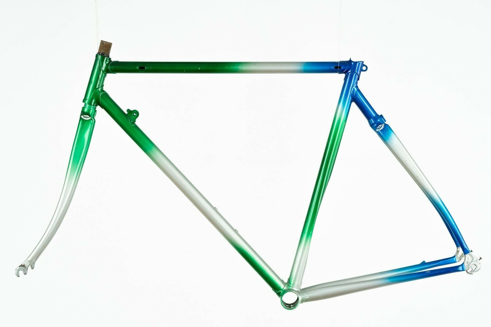

Es ist nicht so, dass ich BMZ gezielt sammeln würde - die fliegen mir eher zu, was auch dafür spricht, in welchen Stückzahlen Biemmezeta produzierte. Als neuestes Beispiel darf ich dieses zeigen:

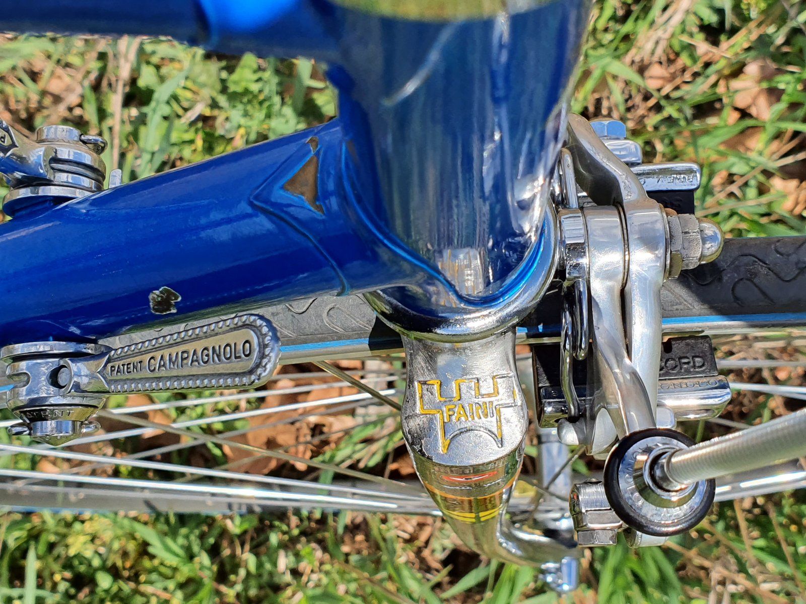

Ein "Faini Special", wohl aus den frühen 1980ern. Den Rahmen hatte ich im vergangenen Herbst aus Italien bekommen, mir gefiel neben der Farbe und den Decals vor allem der Gabelkopf mit dem Kastell von Melegnano. Südöstlich von Mailand gelegen und der Sitz der kleinen Schmiede, die auch tolle Bahnrahmen lötete.
@Avi.1990 hatte dazu bereits dieses wunderbare Foto ausgegraben
Was das mit BMZ zu tun hat? als der Rahmen angekommen war, entdeckte ich etwas überrascht rechts unter der 7 den unverkennbaren Stempel "BMZ":

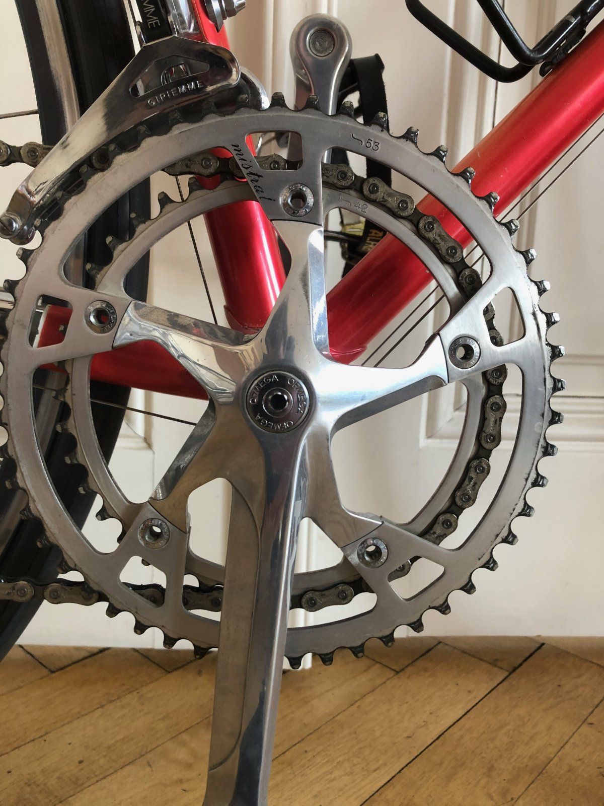

Als Zufallsfund kam irgendwann das Kettenblatt dazu.

Hast Du die Ofmega Mistral mal mit einem anderen Innenlager ausprobiert?
Ich hatte auch irgendwo gelesen, dass Ofmega ihr eigenes Tretlager empfehlen, konnte das dann von den Maßen her aber irgendwie nicht nachvollziehen. Bei meinem Cronostar hatte die Kurbel dann erst einmal prima an das O.M.A.S. gepasst..
Ahhh noch ein BMZ :daumen:
Schöner Rahmen und schöne Anbauteile! Auch die Kurbel :D
die lager-achsen, die ich probiert hatte, passten irgendwie nicht so toll, bis ich dann auf velobase las, dass (zumindest die mistral-kurbel) eine 118mm-kurbelachse benötigt. ein o.m.a.s- oder ft bologna-lager hätte ich zwar auch lieber eingebaut, gab mich mit dem ofmega-lager dann aber zufrieden, nicht zuletzt, weil ich es nos bekam. dann wäre ich knapp an den 9 kilo gewesen, aber dafür liegt der schwerpunkt jetzt tiefer ... :)

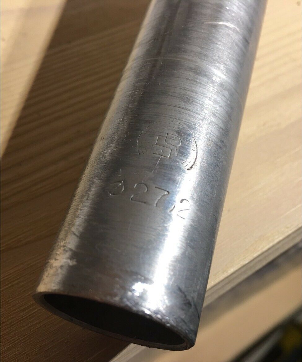

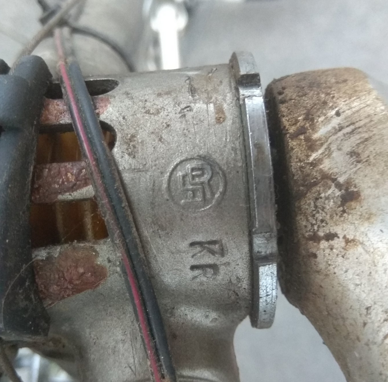

Das "SR" von Sakae Ringyo ist in einem andere Schriftbild gehalten:

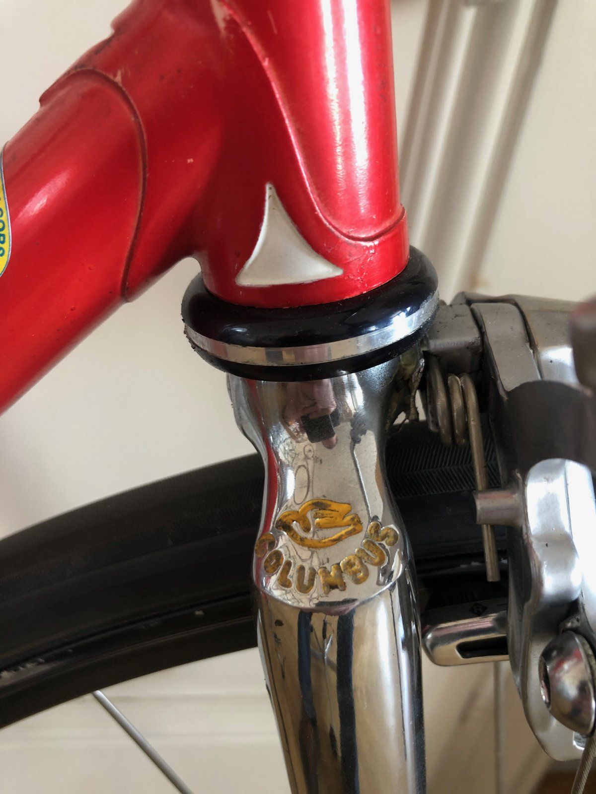

Grundsätzlich auszuschließen ist es natürlich nicht. Daß die Japaner aber Teile aus Columbus-Material fertig(t)en...??? 🥸

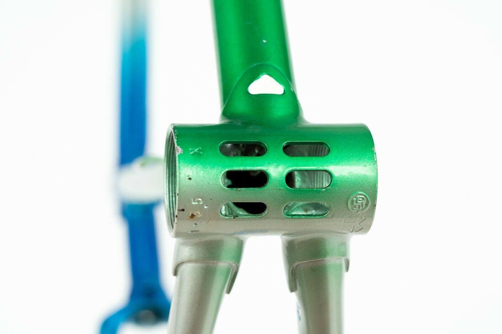

Dieser Gedanke klingt plausibel. Es ergibt sonst keinen Sinn, daß "SR" und BMZ auf dem Gehäuse zu finden sind. Insbesondere ist "SR" im Gußprozeß schon entstanden, denn es steht ja vor, und "BMZ" später eingeschlagen worden.
Da BMZ ein recht großer Laden war, nahm ich an, die haben das Tretlagergehäuse selber hergestellt. Diese sechs Langlöcher sieht man nähmlich öfters. Sie haben ja für verschiedene Marken Auftragsarbeiten durchgeführt.
Bleibt die Frage: Wer hat diese sechs Langlöcher in das Gehäuse gebracht? "SR" oder BMZ? Ich könnte mir vorstellen, daß dieses "Design" geschützt war. Manchmal gehen diese Langlöcher nicht durch das Gehäuse sondern sind nur oberflächlich, ähnlich zu Merckx.

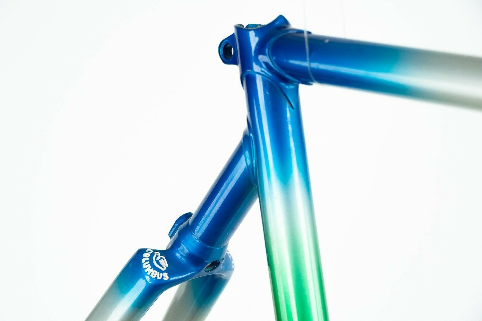

Interessant dieser erste Entwurf des Monostays. Hier ist ursprüngliche Idee erkennbar: Die für höhere Belastungen ausgelegte Gabel wird auch im Heck verbaut. Sicherlich mal wieder das Produkt eines Rahmenbaumeisters, daß die Industrie dann kopierte und im Kern übernahm.
