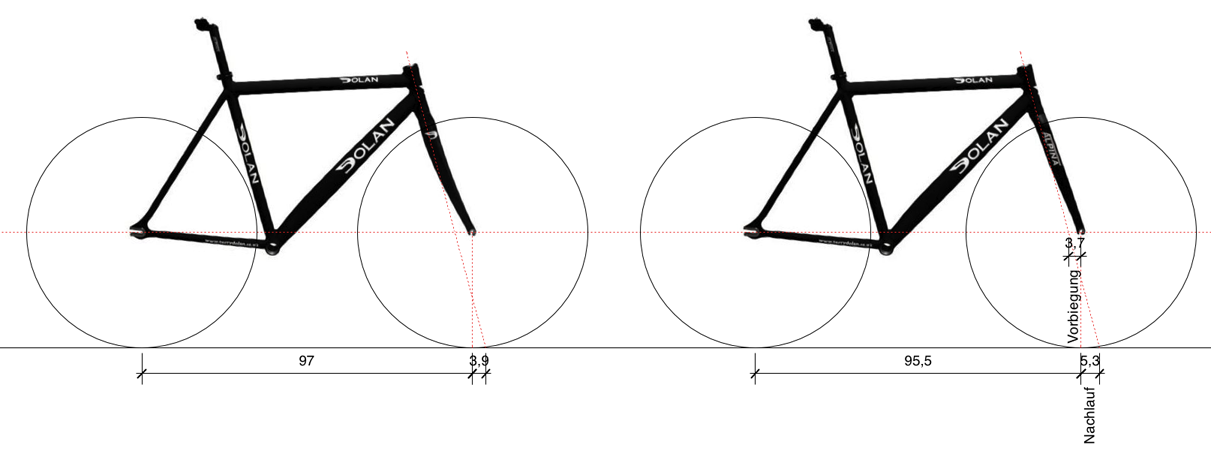

die track hat weniger nachlauf, sprich sie ist gerade. somit agiler und wendiger, dafür aber eben auch unruhiger.
carbon macht nichts in der stadt, da es das steifste material ist. die track ist allerdings ungebohrt, die road hat eine bremsbohrung.
Völliger Blödsinn. :mad: Wie hier immer mit Begriffen und wenig Ahnung um sich geworfen wird. Die Bahngabel hat weniger Vorbiegung und MEHR! Nachlauf. Damit wird der Radstand kürzer und das Rad wendiger. Das Fahrverhalten wird ruhiger und der Geradeauslauf ist besser. Die Lenkkräfte erhöhen sich und es ist eigentlcih weniger wendig. Nur der kürzere Radstand macht es insgesamt wendiger.
Ich habe dazu mal was gezeichnet. Ob der Radstand der Rahmen jetzt genau stimmt weiß ich nicht, weil ich die Rahmenmaße nicht habe und mir einfach die Bilder hinskaliert habe, aber das Prinzip sollte zumindest deutlich werden. Mann, mann, mann. Sorry für den oberlehrerhaften Post, aber mit diesem Quatsch muss endlich mal aufgeräumt werden.

mach dich locker. ich meinte genau was du versucht hast zu skizzieren, habe lediglich die begriffe verwechselt.
Ja, Du hast aber genau das Gegenteil von dem geschrieben, was ich skizziert habe. Und der nächste plappert nach, dass eine Gabel mit wenig Vorbiegung zu einem agilen Rahmen führt. Und Bahnrahmen sind ja grundsätzlich alle superwendig und total agil. Quatsch. Der Rahmen wird dadurch absolut nicht agiler, genau im Gegenteil. Die Lenkkräfte steigen bei größerem Nachlauf, weil die Rahmenabsenkung beim Einschlagen des Lenkers größer ist. Wendigkeit kommt nur vom kürzeren Radstand und der hat mit der Vorbiegung der Gabel an sich gar nichts zu tun. Der Vorderbau kann ja auch länger oder kürzer sein um auf einen anderen Radstand zu kommen. Man muss das ganze dann natürlich immer im Zusammenspiel mit dem Lenkwinkel sehen.
Wie gesagt, no offense meant, aber solches Halbwissen verbreitet sich so schnell. Ich wollte da einfach einen Riegel vorschieben.
