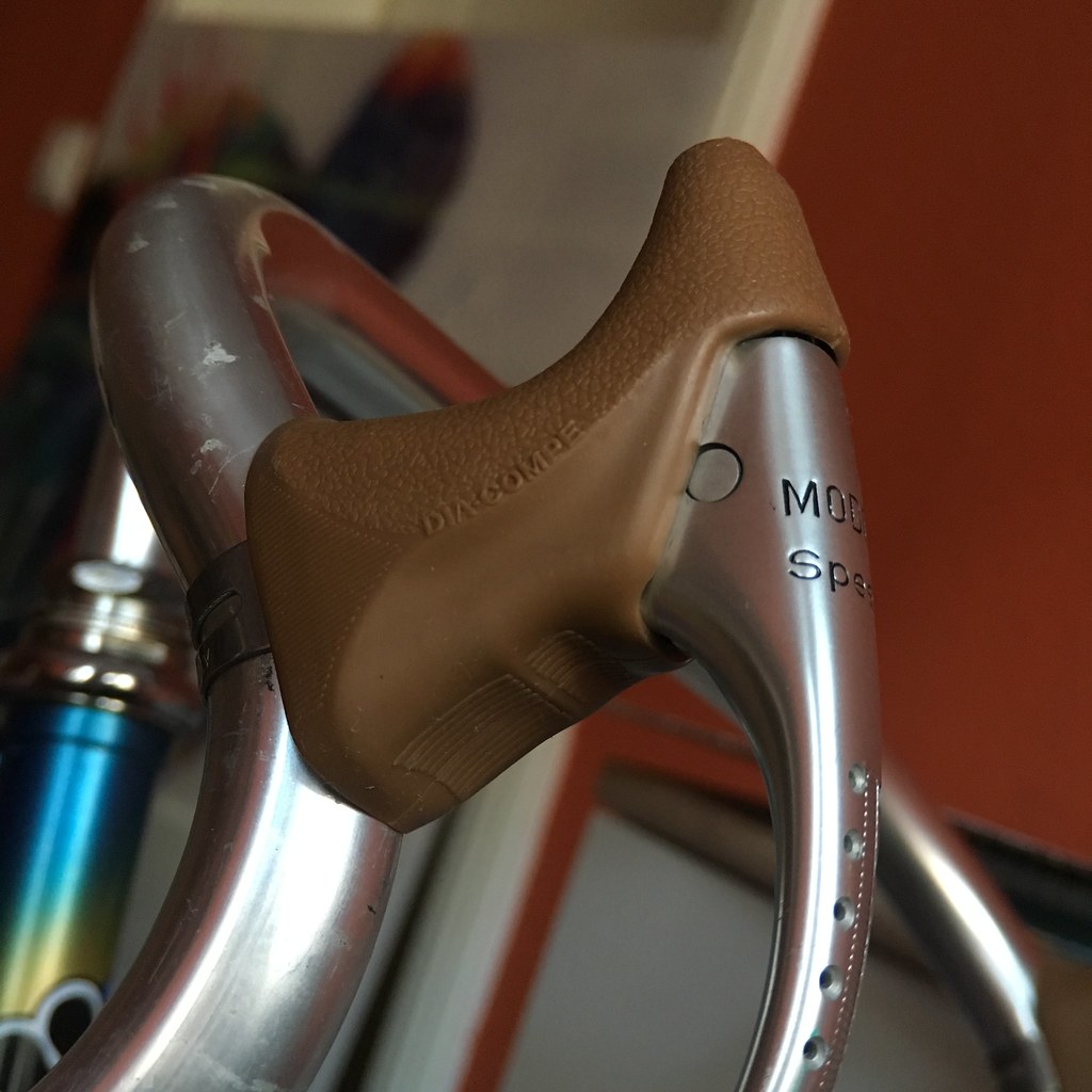

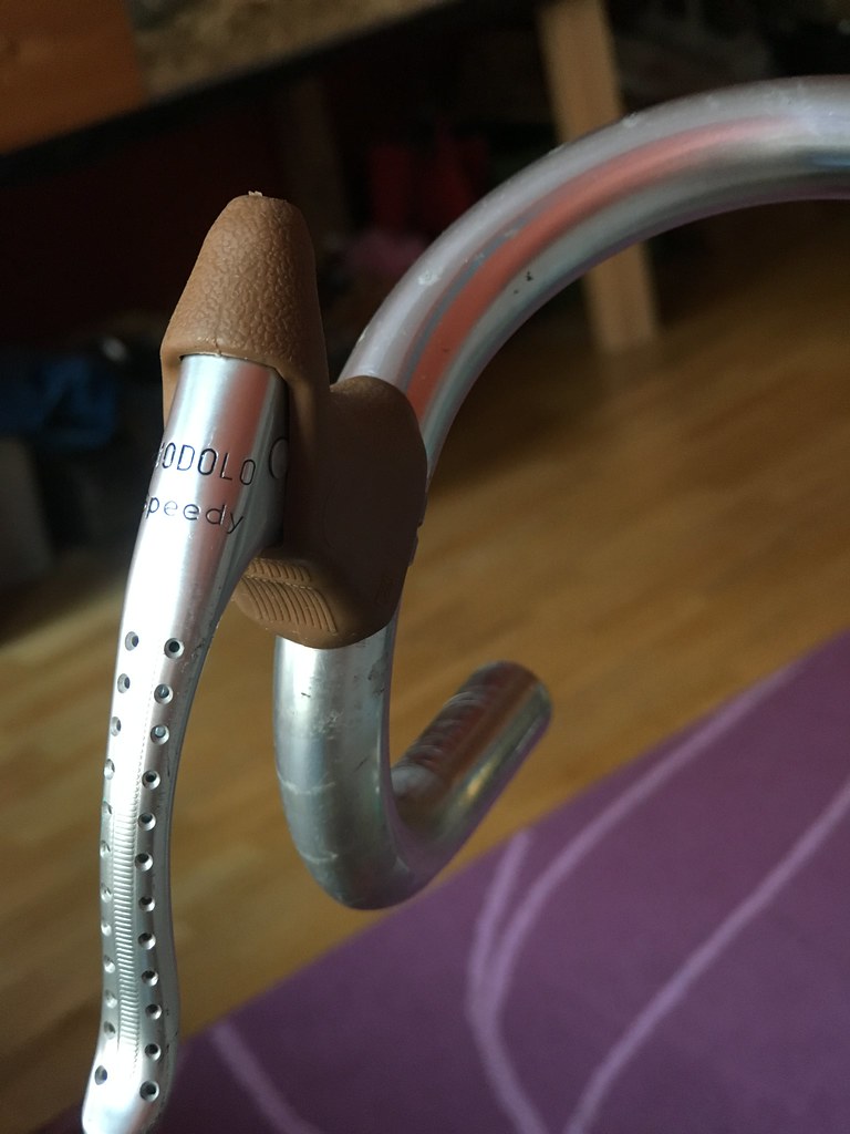

Wie schon geschrieben, passen die Dia Compe 202/204. Sie müssen nur unten ausgeschnitten werden.

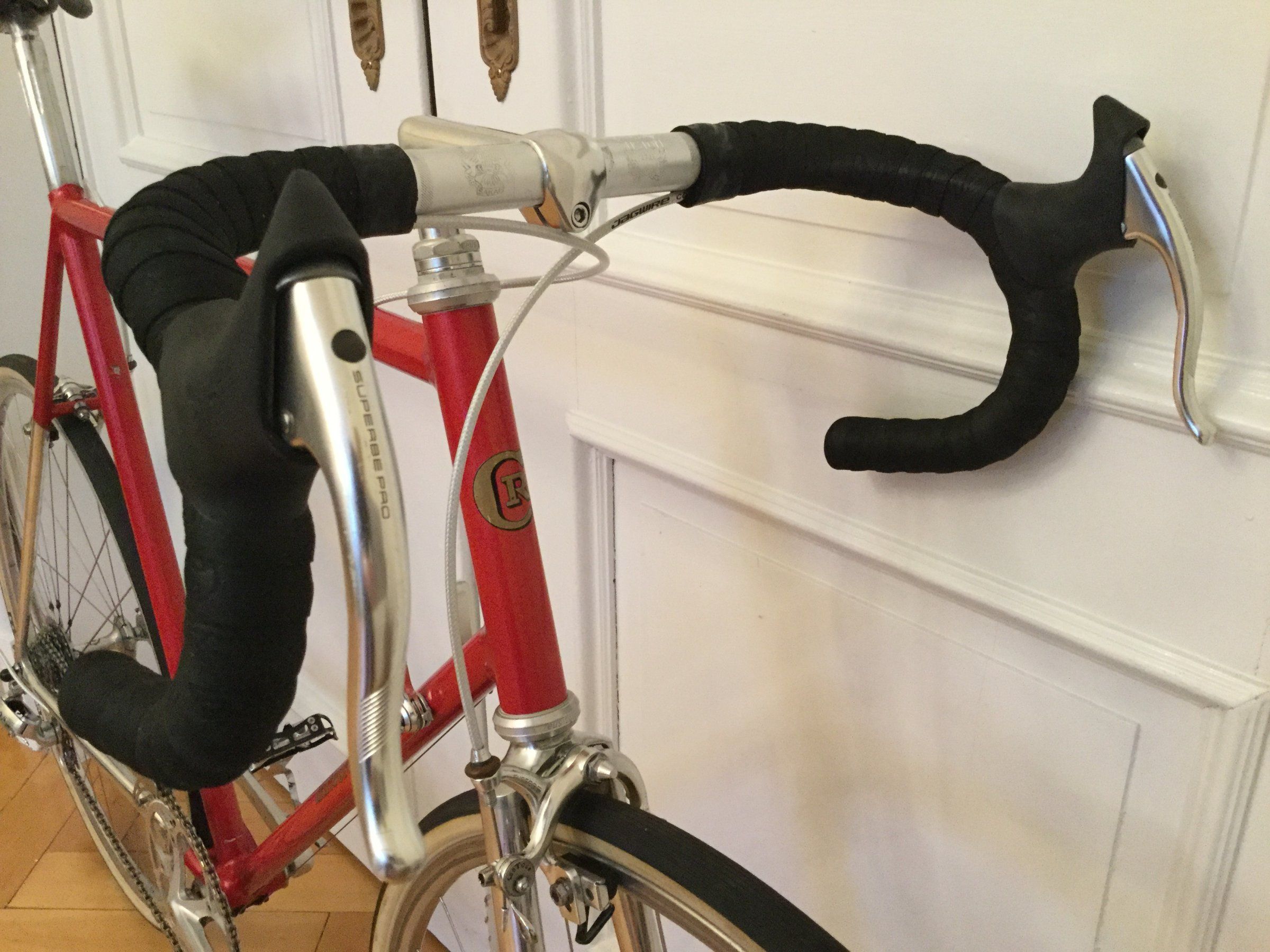

Ich schreibe hier um das Ergebnis meiner Suche nach Bremsgriffgummis / Gummis / Hoods für Suntour Superbe Pro Bremshebel / Bremsen / brake levers zu dokumentieren:
Die völlig verschrumpelten Bremsgriffummis von meinen Suntour Superbe Pro Bremshebeln haben sich leider aufgelöst, als ich sie ein mal zu streng angeguckt habe. Die Suche nach Ersatz zeigte nur viel Ratlosigkeit in den Foren und es wurde viel vermutet a la "Campa hoods passen irgendwie". Ich habe zuerst versucht, Suntour Sprint Bremshebel zu kriegen, weil die hoods eigentlich baugleich sind, dauerte mir dann zu lange. Nach viel Suchen kam ich dann auf diese Hebel + Gummis von Dia Compe:
Dia Compe BL-07 Drop Bar Levers. Sie kamen heute an und wurden gleich ausgeweidet:
Passen perfekt, leicht zu kriegen, nicht zu teuer, man kriegt noch zwei passende Hülsen für die Bremszüge - es gibt die sicher auch ohne Bremshebel, aber genau DIESE habe ich nicht gefunden und diese mussten es aber sein aufgrund der Form der Öffnung für die Hebel.

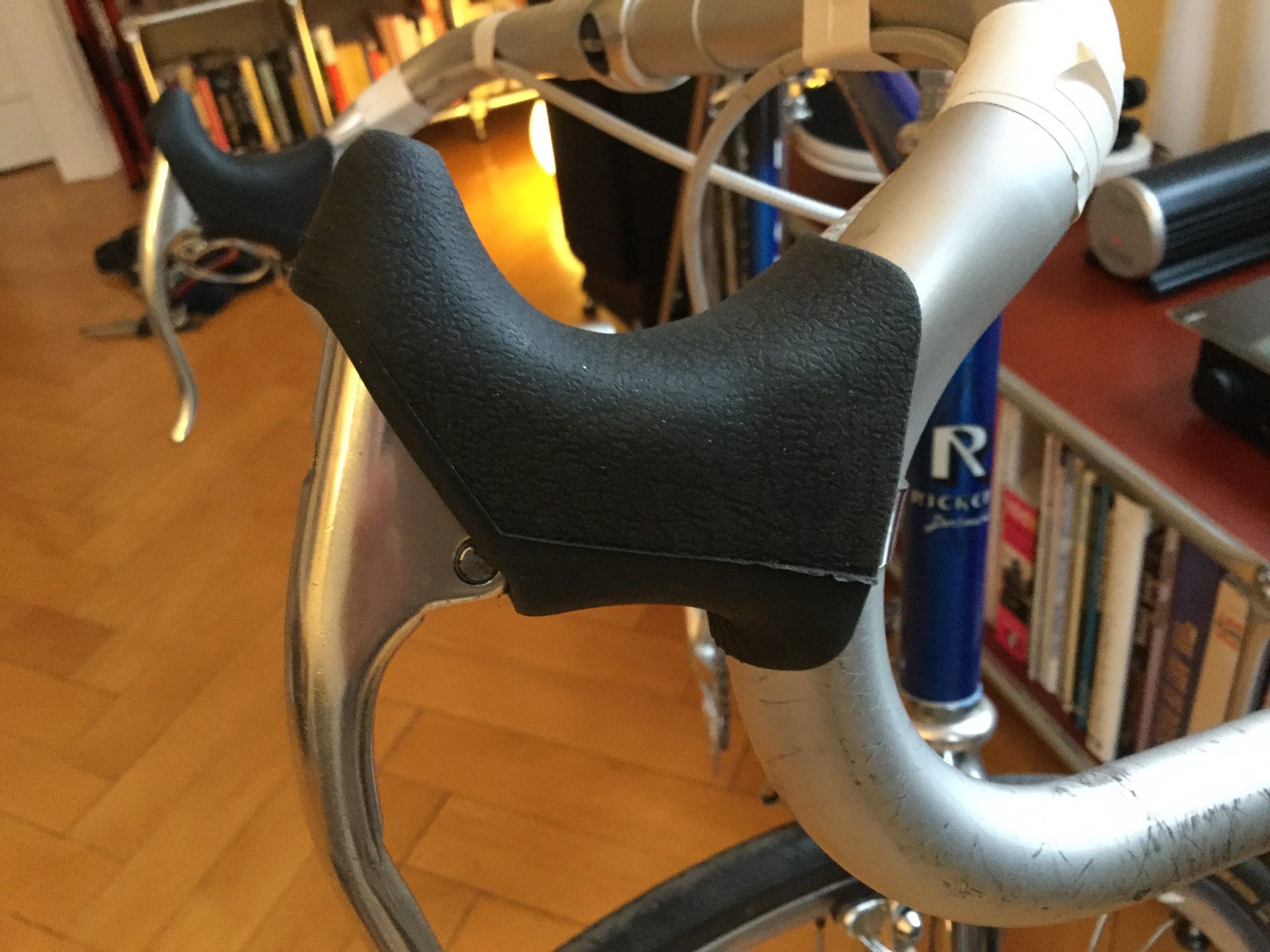

Hier waren ja die DC 07 gezeigt und gelobt worden, die ich dann aufzog, Aufbaufaden „Raymond Clerc“

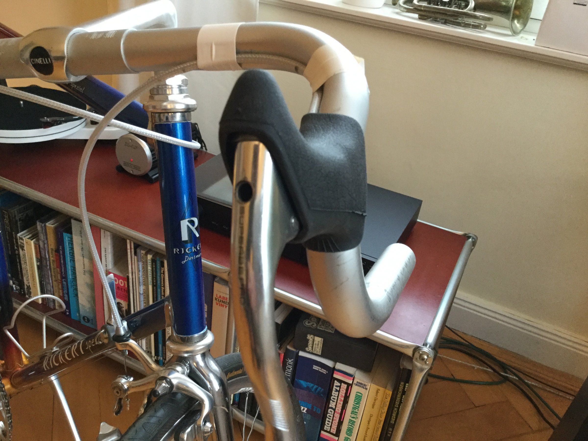

An meinem Rickert sind andere montiert, die ich so komplett gekauft habe. Außen leider keine Aufschrift. Passen aber deutlich besser, weil oben abgeflacht. Ich habe mal ein Vergleichsfoto gemacht, das den spitz-flach Vergleich zeigt.
Also die Bitte:
Wer kann sagen, welche Hoods das sind???
Also die Bitte:
Das müssten die Saccon Gummis sein. Die sind an den ohnehin schon günstigen Aero Bremshebeln und werden auch manchmal (überteuert) einzeln verkauft. Für die Bremshebel inkl. Gummis habe ich mal 14€ bezahlt und die funktionieren sehr gut, sehen aus wie die SSP aber die Oberflächen sind natürlich nicht so schön.
