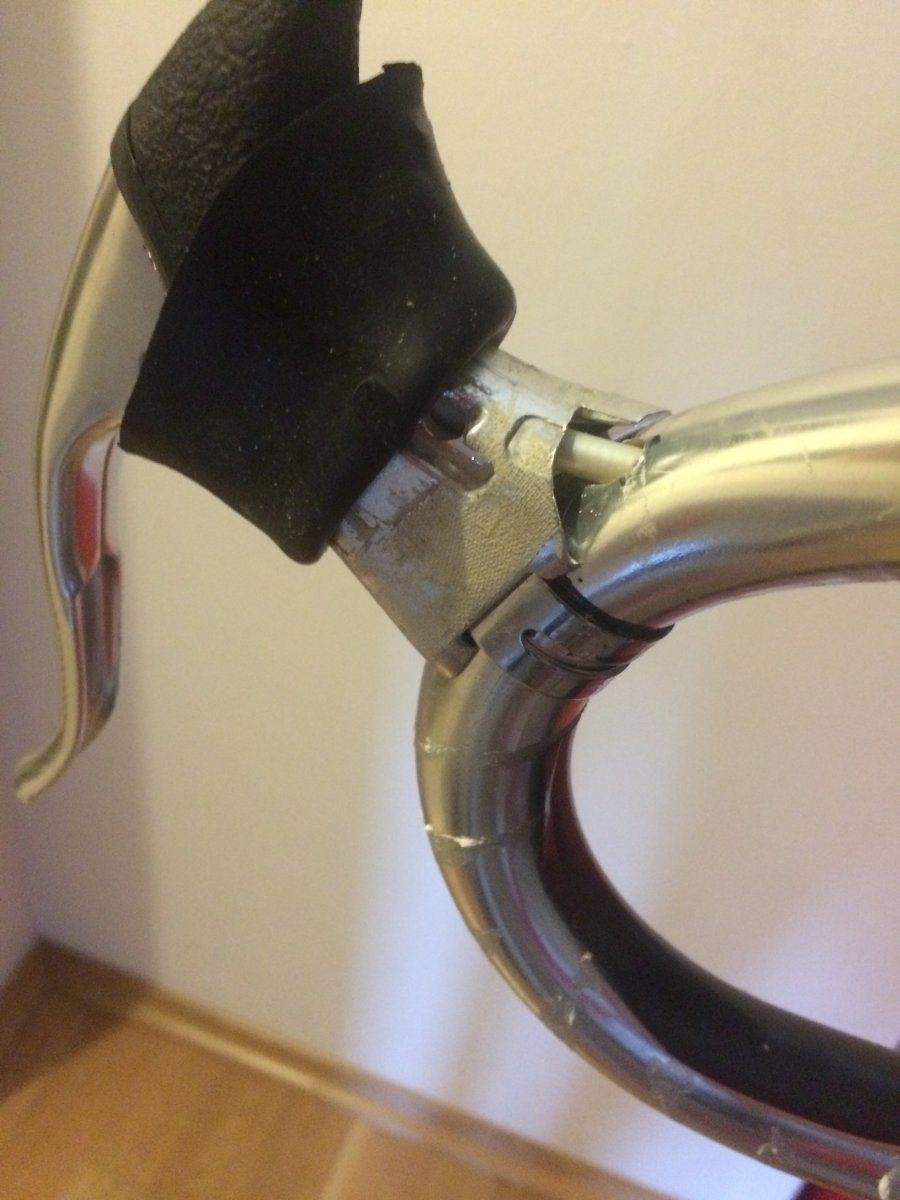

Hallo Leute, ich bin neu hier und benötige eure Hilfe! Wie wechsel ich denn bitte die Bremshülle/Bremszug bei nen alten Shiman 105 Bremshebel? Ich kann da irgendwie nichts entdecken, um den Bremszug zu lösen!? Vielleicht könnt ihr mir ja behilflich sein! vielen dank schonmal!

@406heijn ja stell dir vor, hab ich gemacht! und was glaubst du warum ich hier jetzt reinschreibe? auf google findet man nur was zu bremsschalthebel und nicht zu alten bremshebeln....
Hmm, von was für einem Hebel ist denn dann die Rede? Gibt es ein Foto von dem Teil?
schonmal vielen dank! das problem ist, dass ich nicht verstehe, wie ich am hebel, den bremszug rausbekomme...

Das geht nur mit Abschrauben des Bremsgriffes. Hebel zum Lenker und dann die Inbusschraube lösen.
Der Bremsgriff klemmt die Zughülle am Lenker fest.
Der Auslass am Lenkerrohr, wo der Zug/die Hülle rauskommt sieht aber auch rustikal gebohrt aus....
So haben wir das früher gemacht.:D Über Sollbruchstellen und Schwächung von tragenden Bauteilen haben wir uns damals keine Gedanken gemacht. War ja auch alles besser damals (will sagen dicker und massiver).
Am heutigen Lenker ist das eher suboptimal.

Der Bremsinnenzug wird eigentlich ohne Demontage des Bremshebels ausgewechselt.
Nach lösen des Innenzuges an der Bremse, Hebel zum Lenker ziehen und dann den Zug von hinten zum Bremsgriff schieben. Dort ist er im Bremsgriff eingehängt und sollte sich dann rausschieben lassen.
