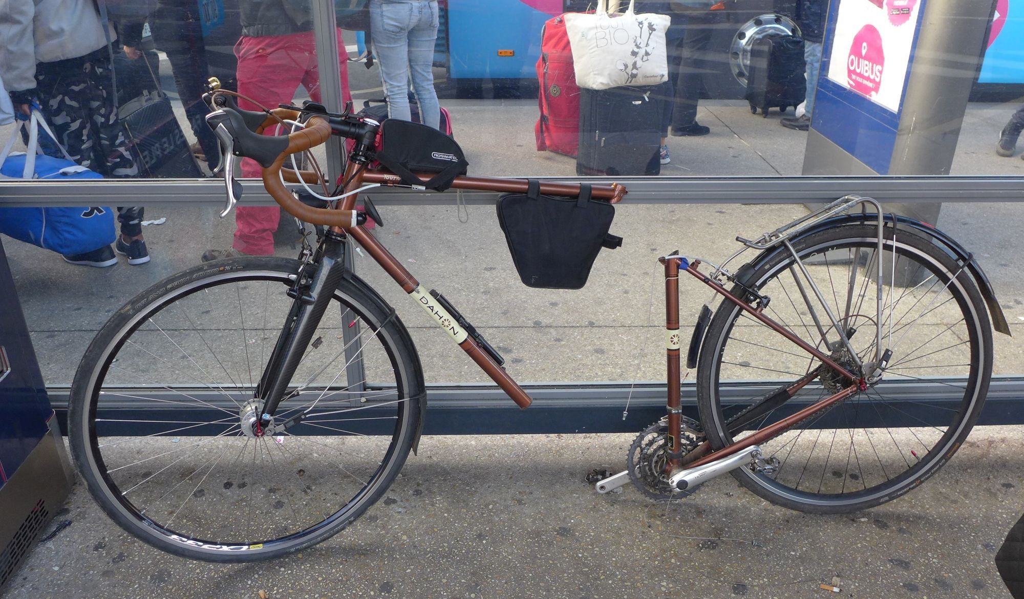

der gepäckträger ist auch schon länger zusätzlich verstrebt, am dafür vorgesehenen anlöter an der gabel.
hier ein etwas aktuelleres bild vom 300er köln:

Tolles Fahrrad! Sieht richtig schön aus! Bei den tollen Bildern fängts mir schon wieder in den Fingern an zu jucken.
