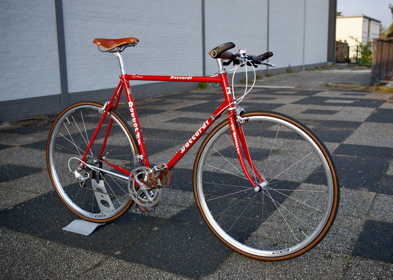

Kann man den Brooks Griff über das Lenkerende schieben?
Im Übrigen ist der Griff lediglich eine Hülse auf die, wie beim Rennlenker, ein Lenkerband gewickelt ist. Da würde ich gleich eins doppelt wickeln. Ist flexibler in der Breite und im Griffdurchmesser.
Welche Hörner, welcher Lenker (Breite)?
Edith sagt, das die GP1 auch, wie die von Dir montierten Griffe, von Ergon hergestellt werden.
sind auf deinem Rad nicht die Ergon GP1 drauf? Die sollten doch baugleich wie die Brooks (hergestellt von Ergon) sein?
Ja, an meinem Daccordi sind die Ergon GP1 montiert. Und die lassen sich schlechterdings nicht über das Lenkerende hinaus nach innen schieben.
Das sieht für mich und die Brooks also schlecht aus. ?
Welche Hörnchen es werden sollen, weiß ich noch nicht. Sie sollten aber kurz und in der Farbe silber sein.
