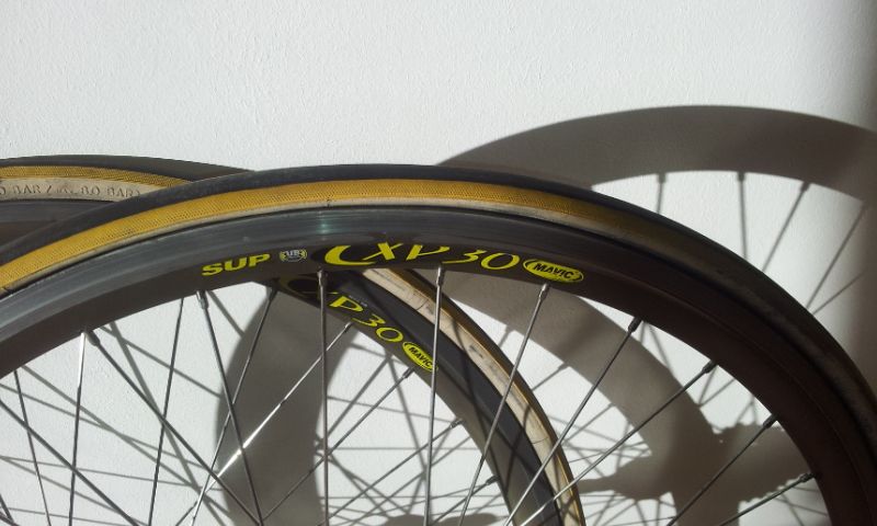

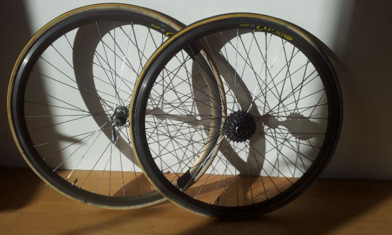

Als Beispiel einen LRS von @chris tirol

Weiß nicht ob der Vorbau eine gute Wahl wäre, der LRS hingegen würde sicherlich sehr gut zum Rahmen passen,...

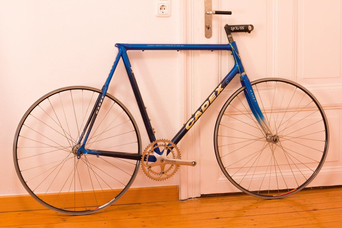

Schuhanprobe:
Ich habe mal meine Laufradsätze zusammengetragen um ein grobes Bild davon zu bekommen was gut aussehen könnte, entschuldigt den Dreck, lässt sich derzeit leider nicht vermeiden. :(
Des weiteren habe ich mir bei einem Freund eine C-Recordkurbel der 1. Generation ausgeliehen damit das Rad nicht so nackt wirkt und sie eh auf der Liste der in Frage kommenden Kurbeln stand:
1. flache Felgen in schwarz, dazu silberne Speichen, ohne Reifen
image-jpeg.305015
2. neumodischer Laufradsatz mit schwarzen Felgen und Speichen sowie etwa 20mm Höhe, die Reifen haben jeweils 28mm Durchmesser
cadex-probiert-schuhe-3751-jpg.305017
3. zeitlich passende CXP 30 (hinten) bzw CXP 14 (vorne) in silber, 30 mm Höhe und Reifen in der Kombination 28 hi sowie 23 vo
cadex-probiert-schuhe-3752-jpg.305018
Zum Schluss habe ich den schwarzen Syncrosvorbau gegen etwas schlichtes in Silber getauscht:
cadex-probiert-schuhe-3753-jpg.305019
Ich bin auf eure Meinungen gespannt :daumen:

Wenn eine silberne Kurbel, dann würde ich schwarze Blätter nehmen. Bei den Felgen spielt viel die Optik der Reifen mit hinein. Da der Rahmen schwarze Stellen aufweist, sehen alle schwarzen Anbauteile wie auch schwarze Felgen passender aus.
Ich mochte die klobigen Syncros-Teile noch nie so recht, hier gefällt er mir allerdings besser als der silberne Vorbau.
Geht mir ähnlich, bisher hat mir der Vorbau nur an Cannondals gefallen...
Hhmm, kann man in diesem Stadium schwer beurteilen, was letztendlich wirklich am besten aussieht, vermutlich aber wie in Bild 2.
meine Tendenz sieht ähnlich aus...

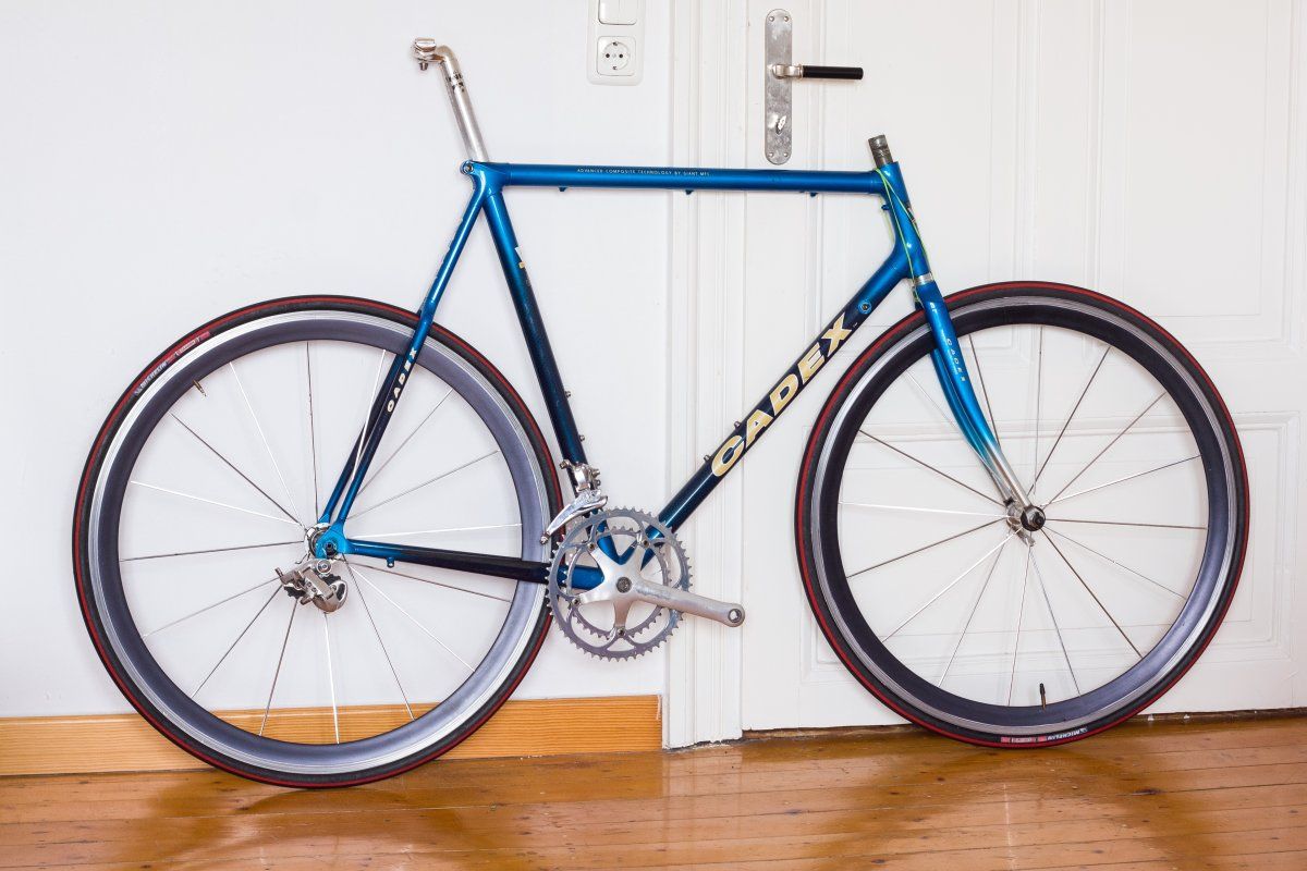

Schau dir mal die drei Bilder an, vielleicht hilft's bei der Entscheidung. Ist zwar ein völlig anderes Rad, hat aber einen ähnlich blauen Farbverlauf, gold ist auch dran:
schöne aufbauten, die goldenen Felgen haben etwas :daumen:

Ja, das Foto mit den goldenen Felgen stellt auch die letzte Ausbaustuffe dar, so hängt es gerade im Schlafzimmer.
