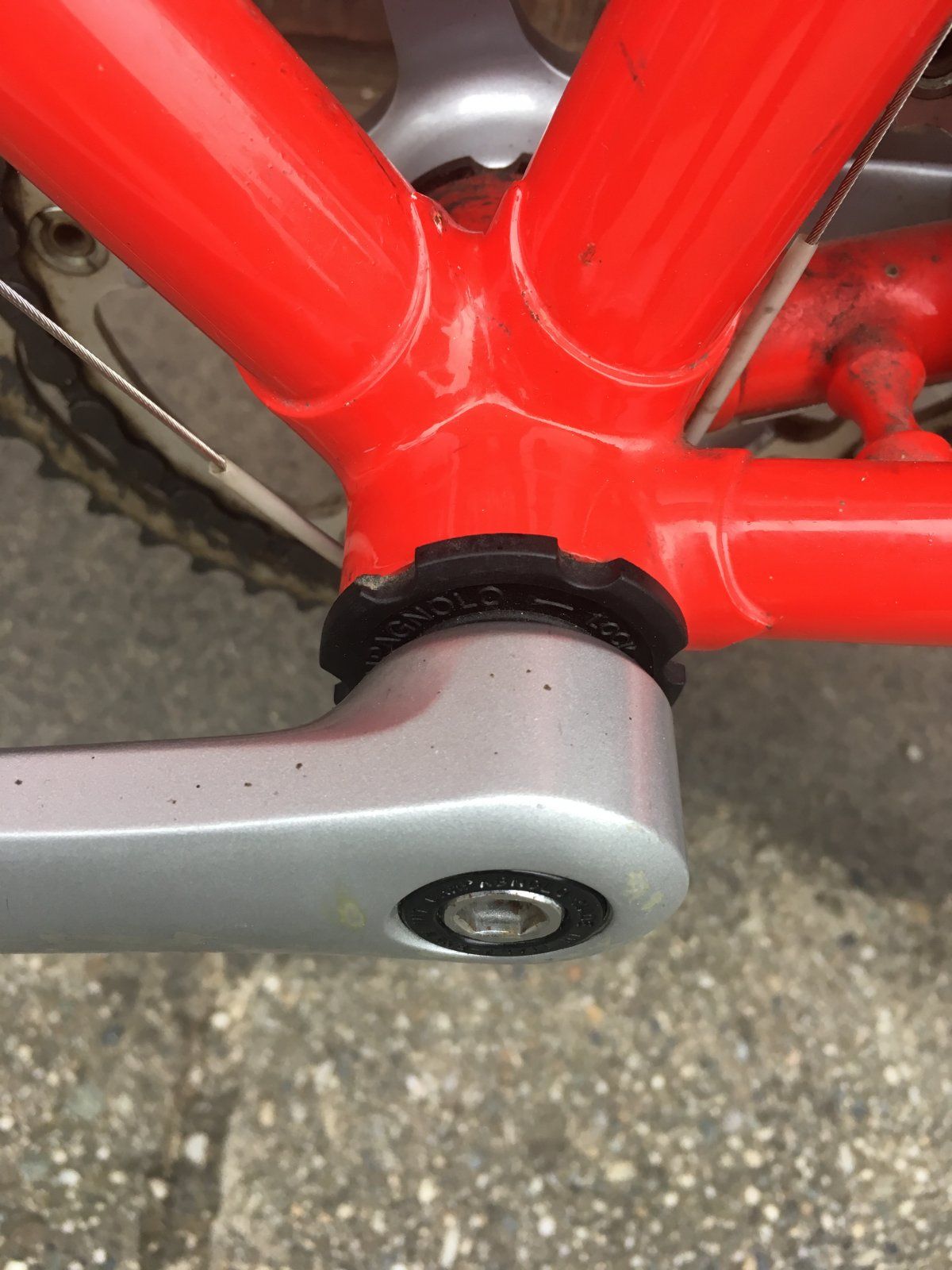

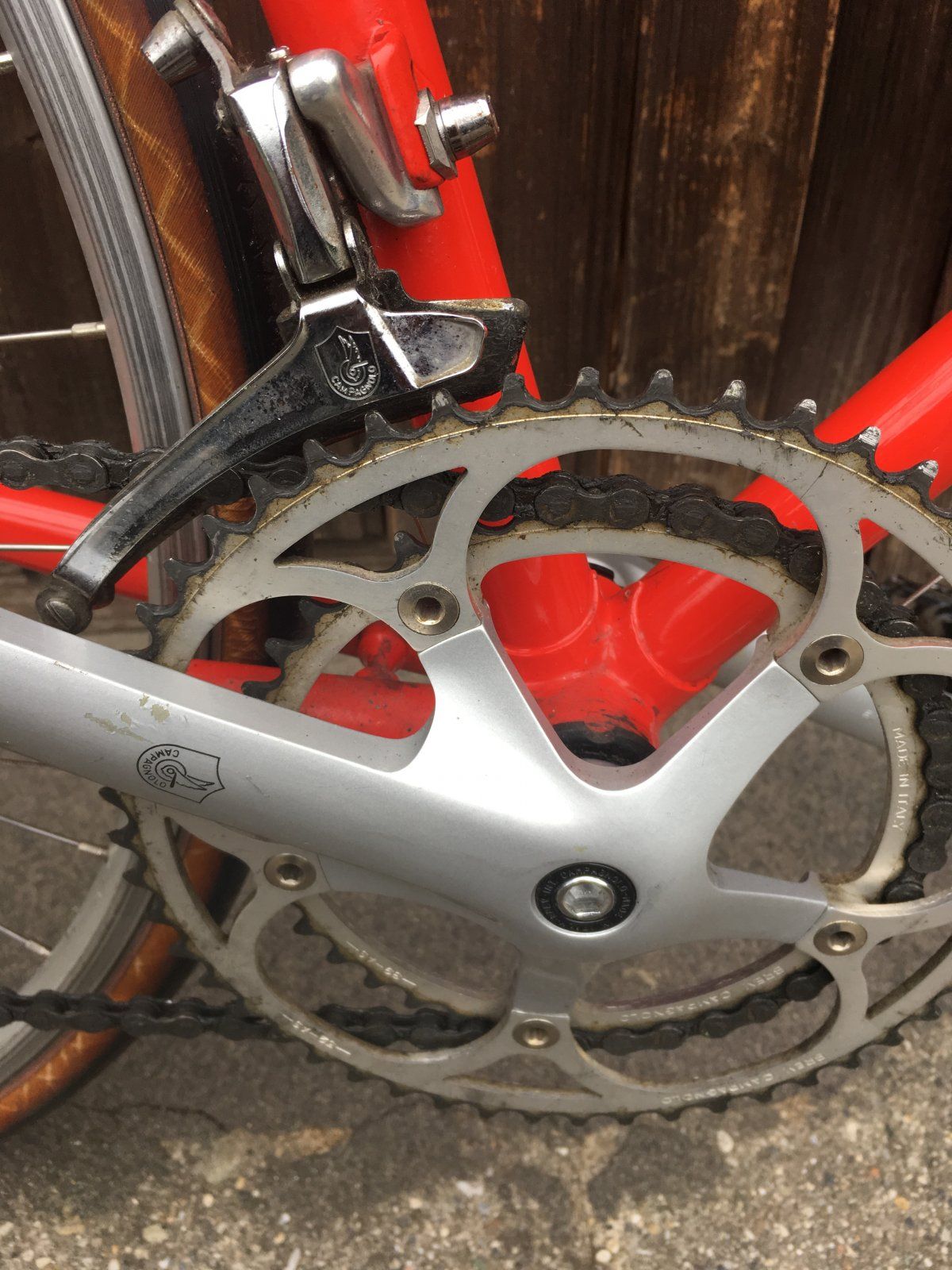

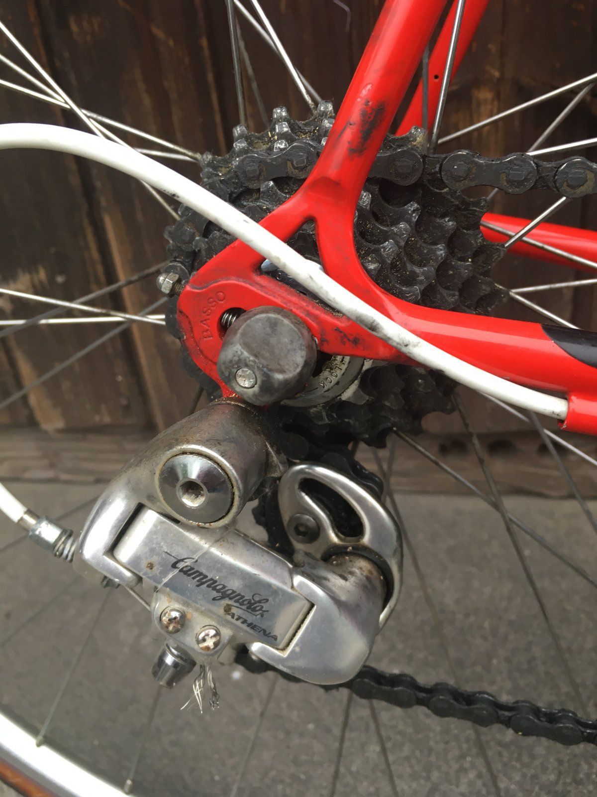

Kann mir jemand sagen um welche Gruppe es sich hier handelt und aus welchem Jahr die ist?
Schaltwerk ist Avanti, aber alles andere auch?
Es funktioniert alles, aber diese Wippenschaltung hat doch relativ viel Weg..
Könnte man da 8-Fach Ergopower anbauen, also wären die kompatibel mit diesem Avanti Schaltwerk?
Wie ist denn die Qualität dieser Gruppe, z.B. vergleichbar mit Shimano 105?
Rad ist für die Freundin gedacht, ein bisschen Qualität sollte es schon sein, weiß jetzt nicht ob das von Campa unterste Einsteigerklasse war...
Die Kunststoff-Tretlagerverschraubung und Steuersatz sehen jedenfalls nicht soo vertrauenswürdig aus ?

Avanti '95 hatte eine eloxierte (statt nur gepulverte) Kurbel und andere (Innen-)Lagerschalen.
Ja, sieht sehr nach Stratos aus. Athena Schaltwerk würde wohl nachgerüstet...
Ähmm, qualitativ ist die Gruppe dann einzuteilen?
Die Schalt-/Bremshebel sind grottig. Wenn Du die gegen 'echte' 8-fach Ergopower tauschst, sehe ich keine Probleme.

Super, also ist es mit den "echten" Ergopowers kompatibel
Ich wüsste nichts, was dagegen spricht, zumal die 'Dinger' ja auch das ATHENA-Schaltwerk bedienen.
