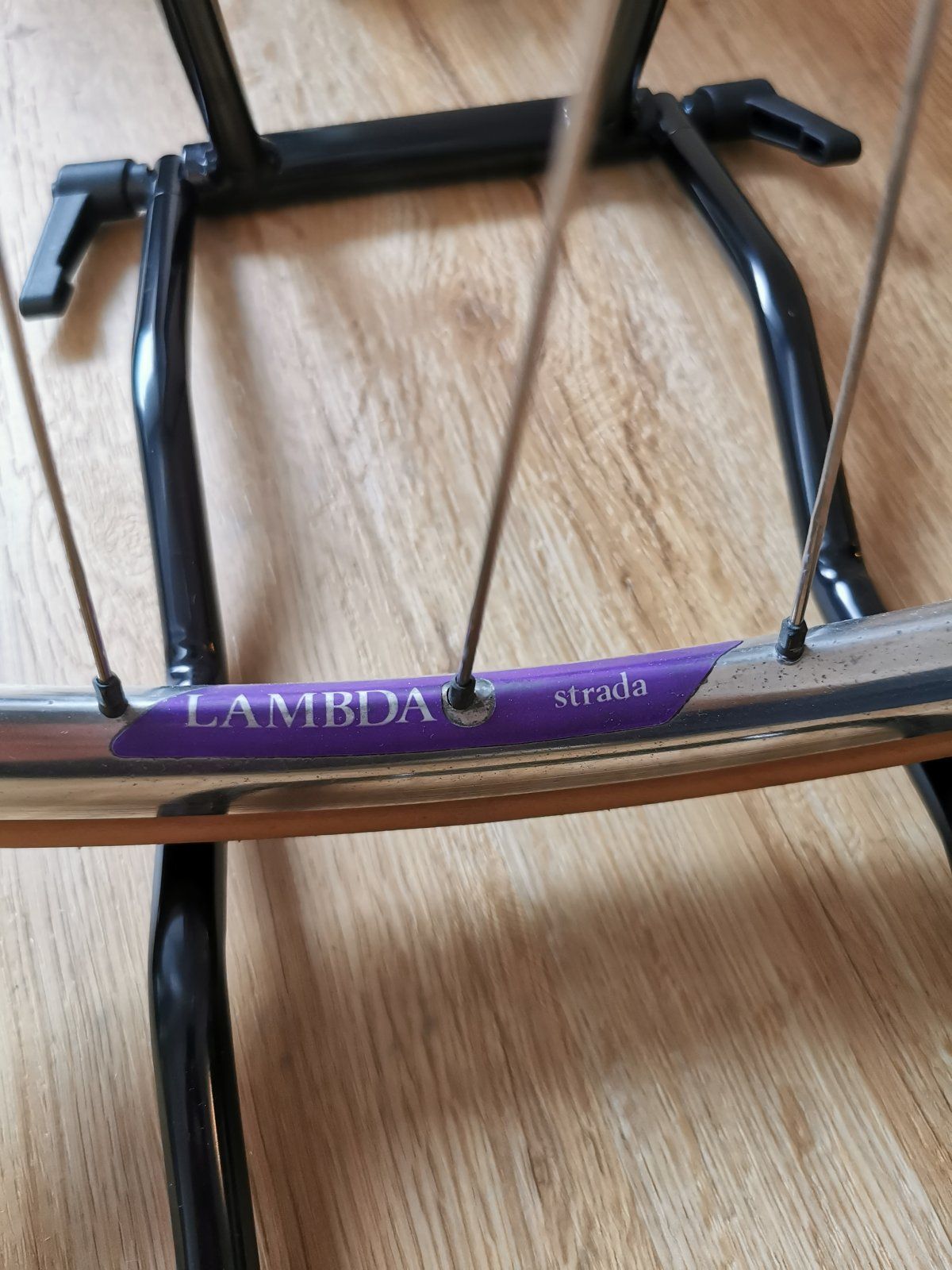

Lambda Strada Clincher
Die Omega V-Profil hardox Clincher gab es definitiv auch in 28Loch. Remig Stumpf z.B. fuhr damit und französischen Drahtreifen 6-Tagerennen.
die ist ja schick!
In der Tat. Ist aber schon eine moderne, tropfenförmige Felge, und damit nur für junge Klassiker geeignet.

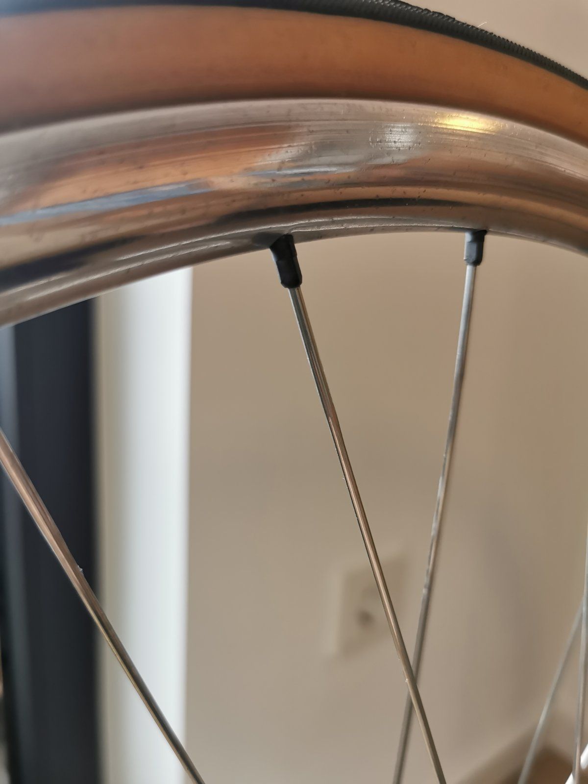

Leider verliert die Lambda mit der Zeit einiges ihres schönen Antlitzes. Brembacken graben tiefe Riefen in die schöne, wohl proportioniete Form. Öftes wird der Glanz mit den Jahren stumpf und die Speichenlöcher brechen gern auf, denn leider ist die Felge nicht geöst.
