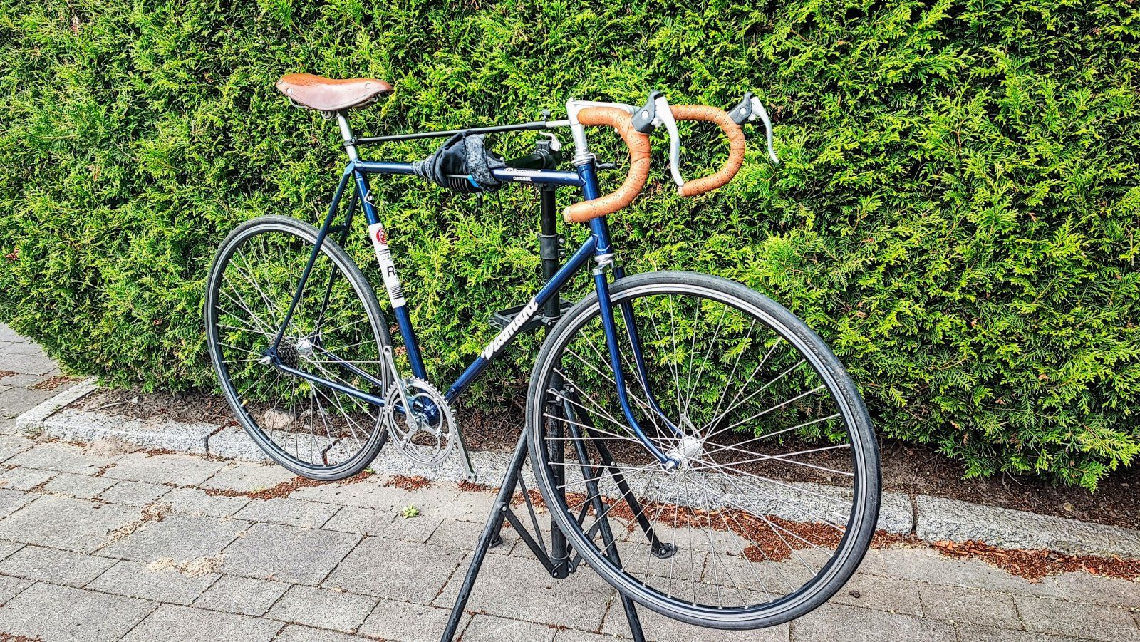

Baue mir gerade ein DDR Diamant Rennrad aus den 80'ern auf, ist mein erstes Restaurationsprojekt.
Hab zwar schon einiges geschafft, stufe mich aber trotzdem als absoluten Laien auf diesem Gebiet ein...🙈
Wollte es zuerst eigentlich ziemlich originalgetreu wieder aufbauen, bin aber mittlerweile etwas davon abgerückt.

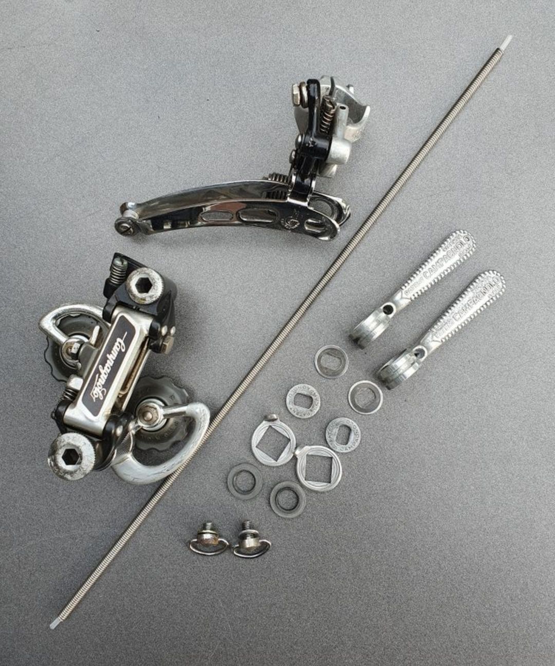

Möchte statt der Favorit Schaltung und dem Rasant Umwerfer, eine Campagnolo Super Record Schaltung Pat.80 und den dazugehörigen Umwerfer verbauen.
Bekomme demnächst auch noch einen anderen Laufradsatz mit Campa Naben und einem 6fach Kranz.

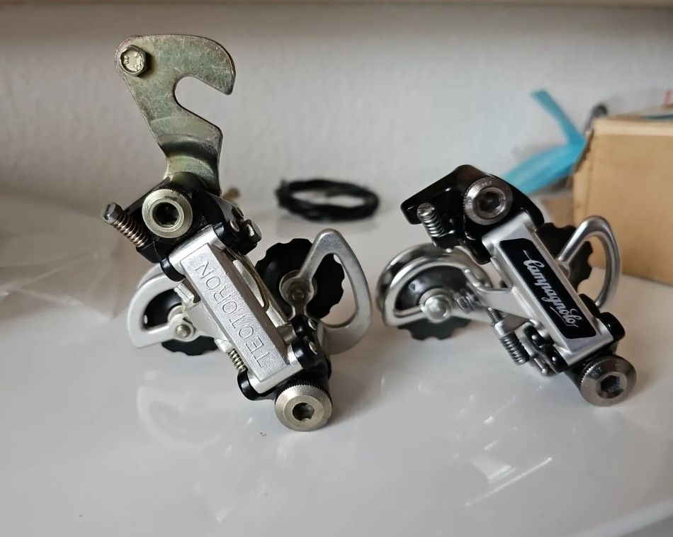

Die Campa Schaltung soll ja baugleich mit der Tectoron KS-01 sein, muss aber nicht zwingend heißen, dass sie deshalb an mein Rad passt.
Jetzt meine Frage, weiß jemand von euch, ob die Campa Schaltung mit meinem Diamant Rahmen kompatibel ist?
Bin über jegliche Hilfe diesbezüglich dankbar...😅

Hallo Danny,
herzlich willkommen im Forum. Ein konkretes Projekt und Fotos sind ein guter Einstieg!
Deine Frage kann man technisch, historisch und nach Freude beantworten.
Technisch wird das klappen mit der SR Schaltung.

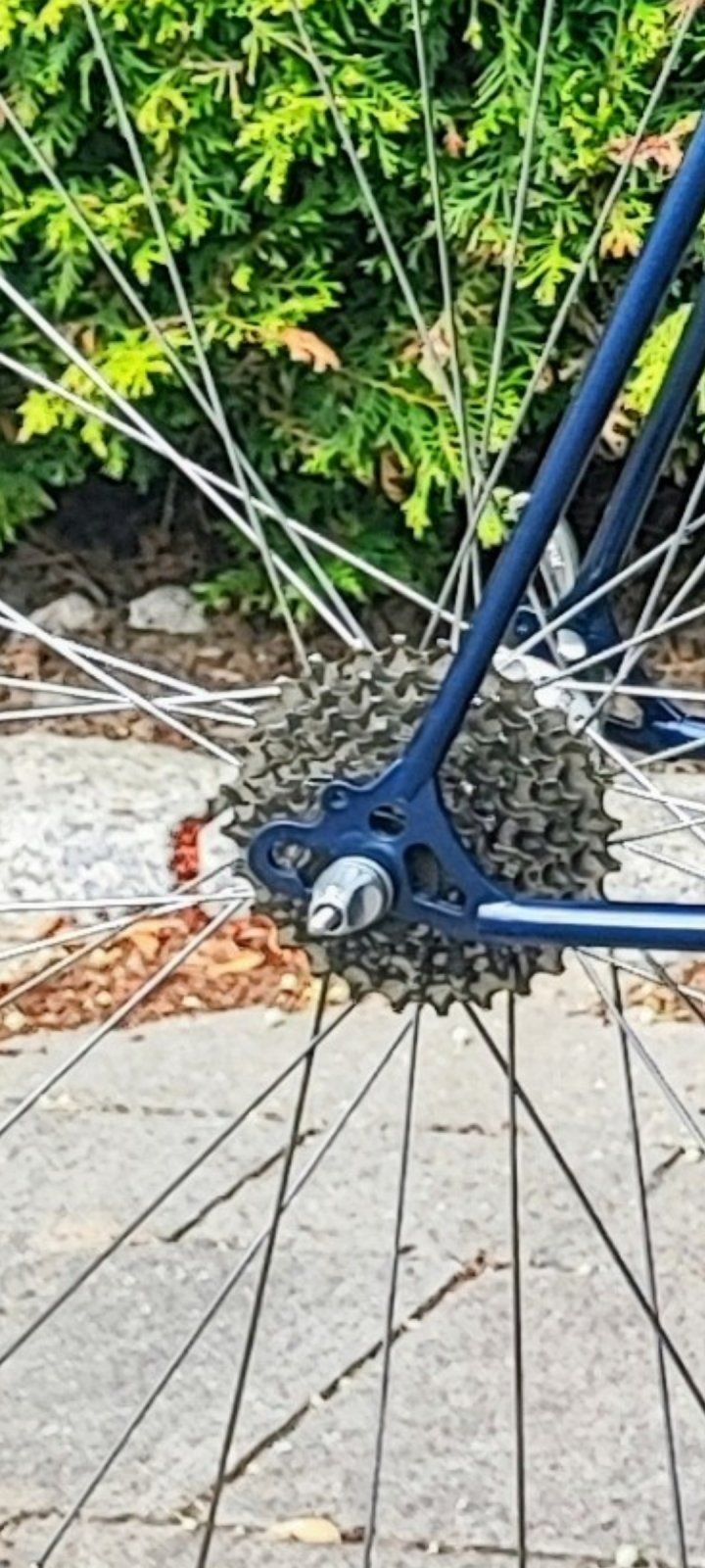

Du brauchst in jedem Fall ein Schaltauge, die gibt's schraubbar. Dann musst du den Durchmesser der Campaschelle des Umwerfer beachten, weiß gerade den Durchmesser des Sitzrohres bei Diamant nicht. Zugführung, Schalthebel mit Schelle brauchst Du ebenfalls Durchmesser vom Rohr beachten, muss zur Schelle passen.
Auf jeden Fall würde ich noch die Kurbel wechseln, das schwere Stahlding ist 50er Jahre Standard.
