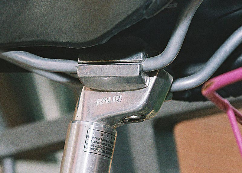

Ich werde den weissen Sattel *, der oben auf dem Ursprungszustandsfoto zu sehen ist, austauschen. Leider habe ich aber nur die Klemmung zu dem weissen Dingens und diese erscheint mir für das andere Sattelmodell nicht richtig, sodass ich vermute, dass ich aus Platzgründen sowas hier benötige:
Meine Frage an euch: Wo bekomm ich sowas her? Hat vielleicht sogar jemand sowas rumfliegen? Ich werde aus den hier teilweise angebotenen Sattelstützen nicht ganz schlau.
Ich habe mal die Strebenabstände an der Sattelunterseite gemessen:
Innen 34,6 mm
Aussen 48,5mm
Bin für Hilfe sehr dankbar!

Zum Sattel *: Die Sattelstreben sind genormt (bis auf ganz wenige Ausnahmen), Dein weißer Sattel * hat halt wahrscheinlich einen Kloben der die Streben an einer einzelnen Sattelkerze klemmt. Du brauchst also eine sog. Patentsattelstütze im richtigen Mass, also dem Durchmesser des Rohrs den Deine jetzige Sattelstütze hat. Wenn es ein Diamant ist wird das irgendwas bei 25 mm sein, derartige Sattelsützen sind aber selten. Du kannst aber auch die alte Kerze mit Kloben verwenden.

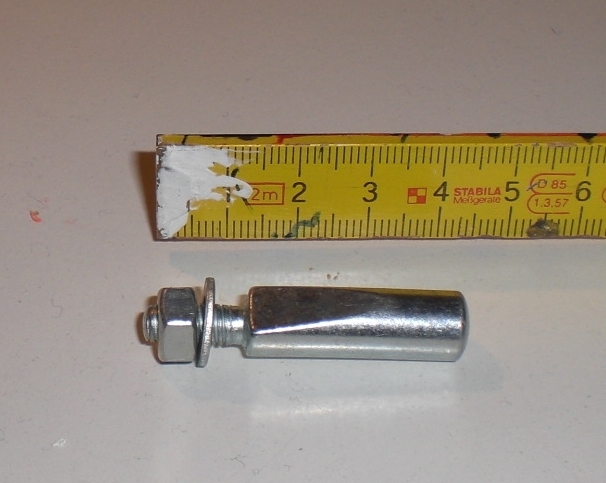

Noch ne kurze Frage:
Wo bekomm ich denn sowas her?
Führt sowas die gute alte Schraubenzentrale?
Meine Gewinde hat der örtliche Fahrradmensch beim auseinandernehmen wohl mit seinem schönen Hammer etwas demoliert. Das ist mir allerdings erst gestern beim versuchten Wiederzusammenbau aufgefallen...
Und dann hat Edit doch noch eine Frage zum Zusammenbau. Spielt es eine Rolle in welcher Richtung der Keil steckt?

Kommt dann der Keil von rechts nach links gesteckt (wie oben auf dem Bild liegend) ins Loch und wird links dann geschraubt? Oder andersherum? Oder womöglich schnurzpiepe?

Kurbelkeile in den verschiedenen Größen sollte der gutsortierte und vor allem alteingesessene Radhändler Deines Vertrauens führen. Die Schraubenzentrale wohl eher nicht.
AW: Laufradaustausch an altem ZIMI Diamant Rennrad
Die Kurbelkeile gibts zur not im singlespeedshop.com.
