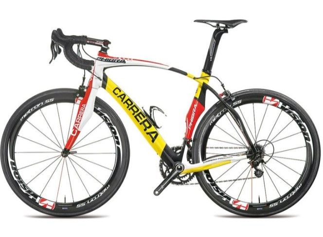

...aber ein weißes COLNAGO ist schon auch traumhaft !!! Oder ein PINARELLO mit blauer Schrift...!????
...Mensch Pantone..die schönsten Signoras vergisst du da drüber... De Rosa, Willer..und die Krone der italienischen Rennradkunst SARTO...
Ja klar andre Mütter haben auch schöne Töchter, aber Carrera ist mehr Understatement als Colnago oder Pinarello. Außerdem kann Carrera heute noch schöne Räder bauen, bei Pinarello scheinen sie es verlernt zu haben :-O
Mist, immer diese Carreras .... Sind von den wenigen Rädern die in weiß sehr gut aussehen. Ich habe kein weißes Rad ...
Ist die Pest, wenn du nach einer Fahrt über nasse Straßen das Ding auch wieder richtig reinweiß haben willst...
(Wer schön sein will muss leiden.)​
