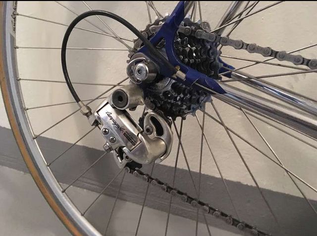

Würden die Hebel mit dieser Record Titanium auch funktionieren:
Ohne es probiert zu haben, würde ich "ja" sagen.
Die Geometrie vom Titanium-Schaltwerk ist identisch zur C-Record der 3. Generation und dem 94'er "Post-C-Record"-Ära.
