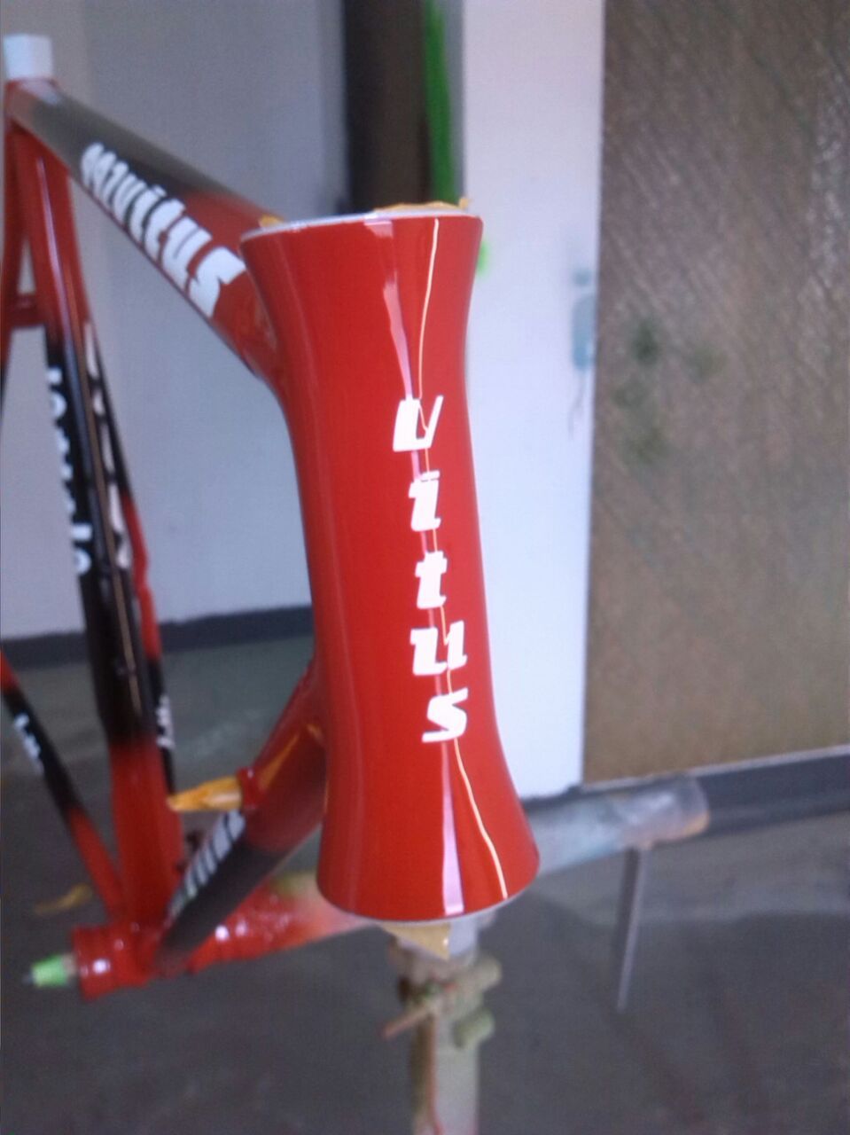

Vitus 992 - Hilfe zum Aufbau benötigt
ovalisierte Rohre der 3 Hauptrohre - sollte man hier erkennen können

Ich kenne das 992 auch nur ovalisiert. Das war ja glaube ich eines der Neuheiten zum 979.
