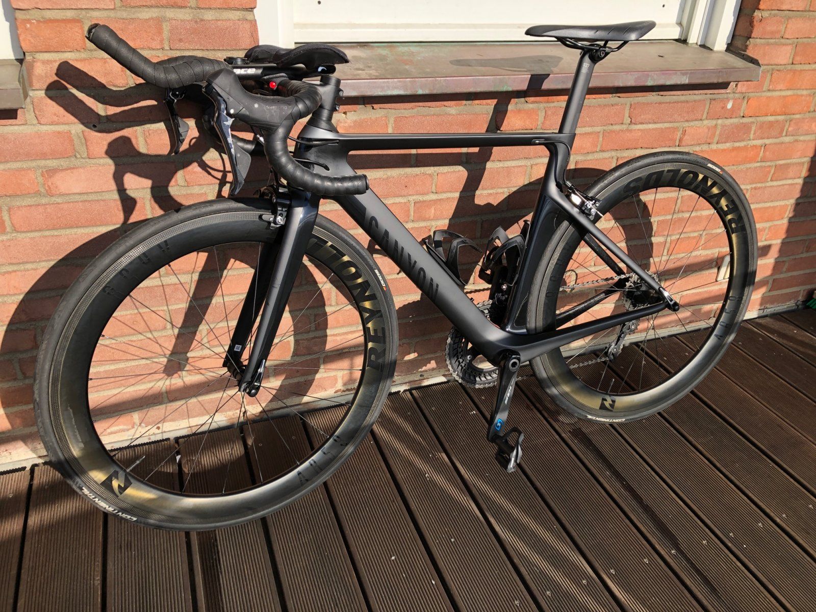

Ich habe letztes Jahr im August ein Aeroas CF SL 7.0 bei Canyon gekauft und war bis zuletzt sehr zufrieden damit (komme von meinem ersten Rennrad - ROSE PRO SL). Im letzten halben Jahr ist es rund 3-4000km gelaufen und ist für meine flache Fahrten im Münsterland genau richtig.

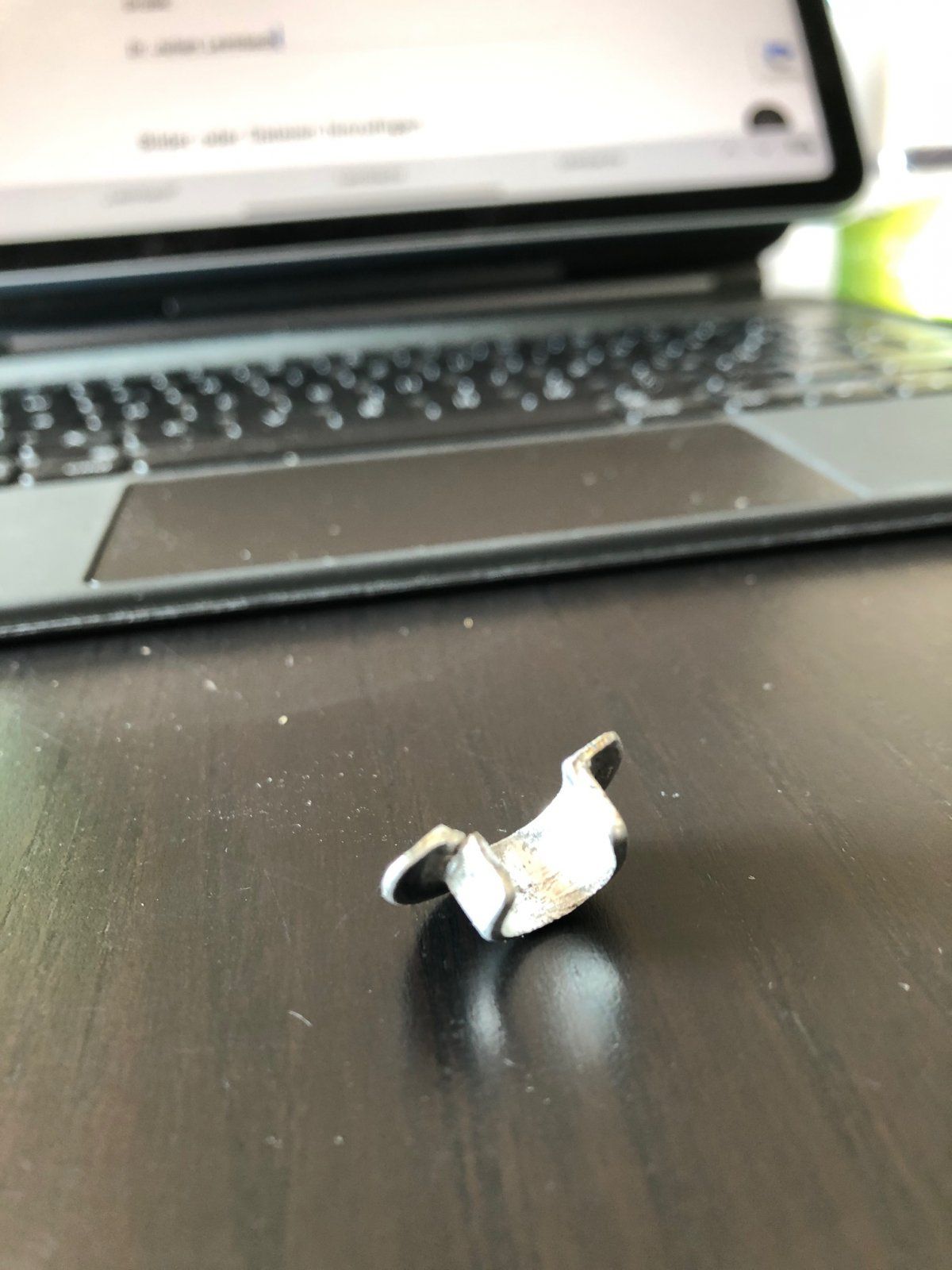

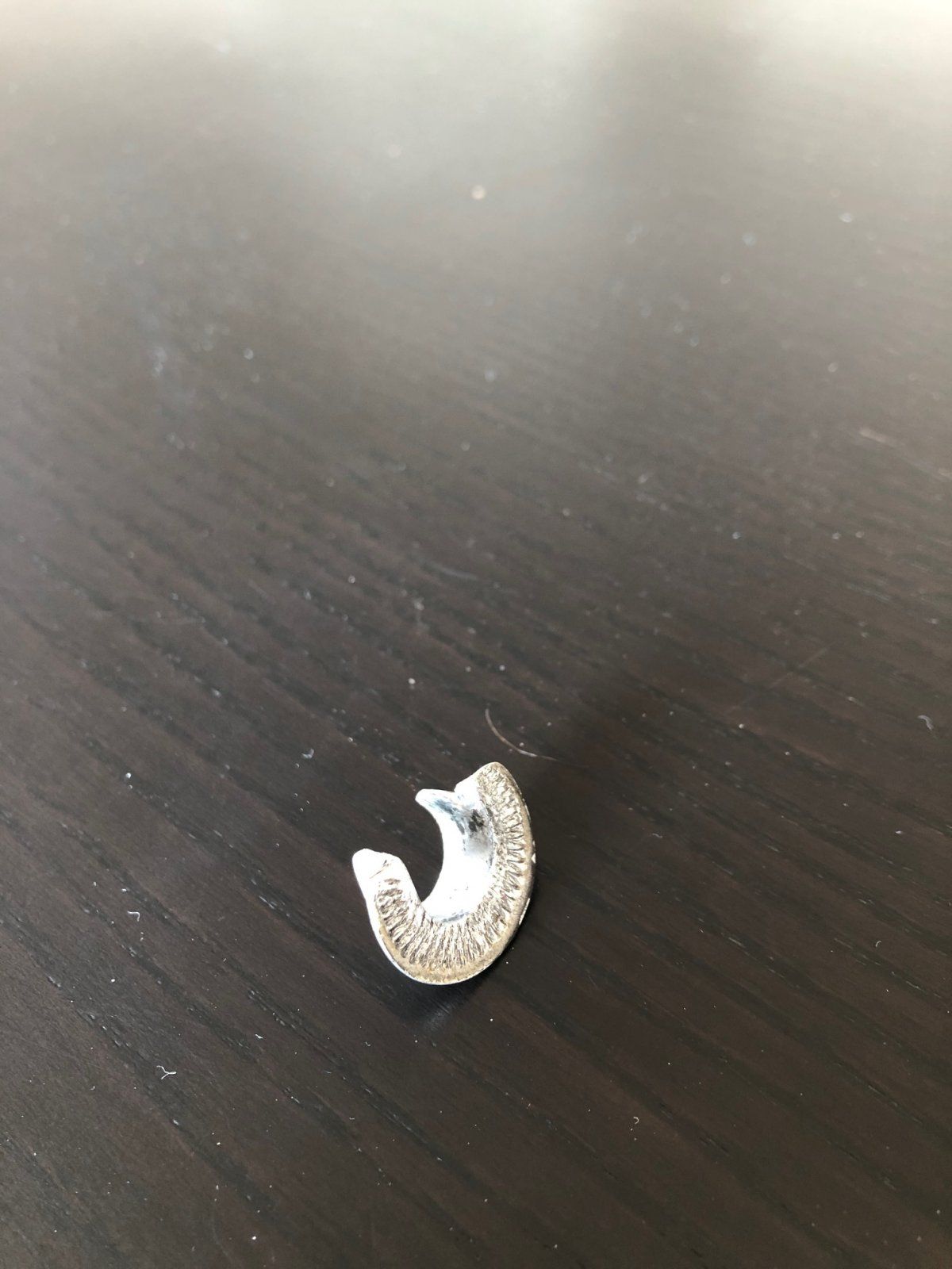

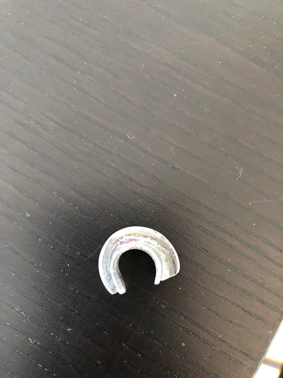

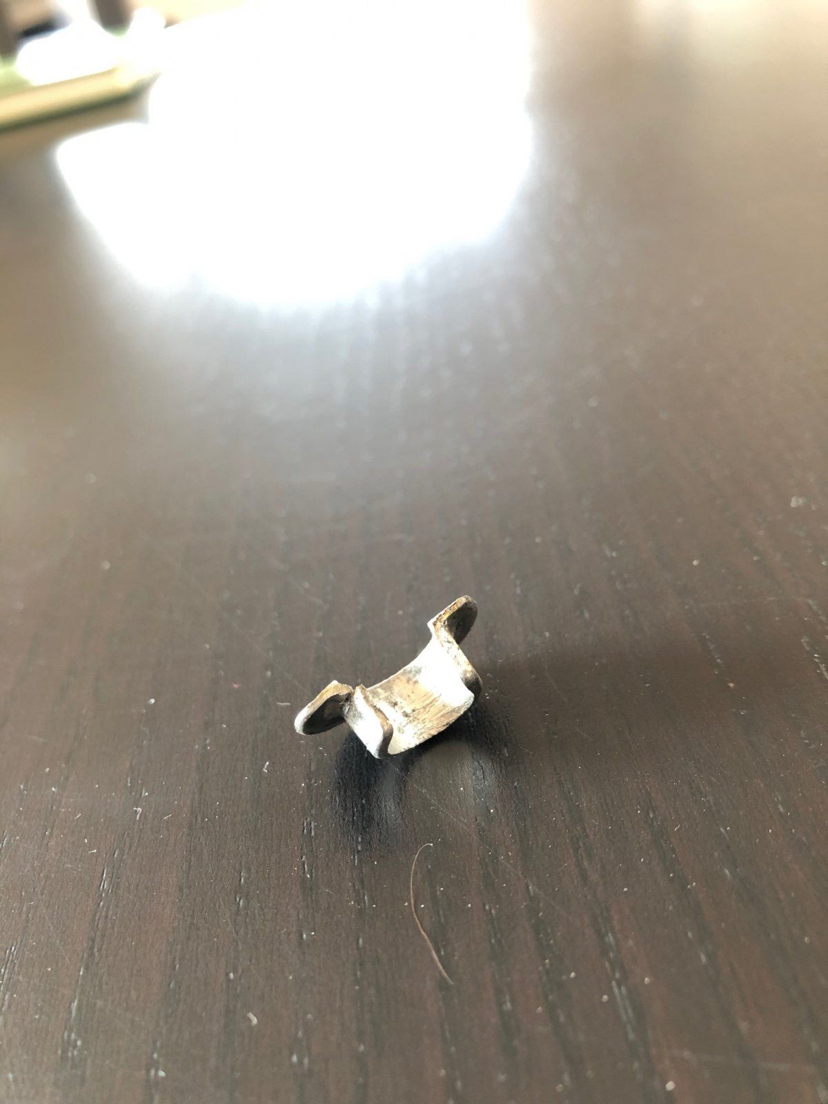

Vor ein paar Wochen ist dann beim Rausnehmen des Hinterrads der Metallring aus dem Ausfallende des Rahmen (Hat er eigentlich einen Namen?) rausgefallen. Beim genauen Hingucken ist mir aufgefallen dass er verbogen und an einer Stelle sogar eingerissen war. Der Rahmen bzw. das Ausfallende, in dem der Metallring stecken sollte sah auch genau in dem "Lager" aufgekratzt aus - allerdings habe ich auch keine Ahnung wie das Carbon bzw. der Rahmen unter diesem Metallring auszusehen hat.
Ein kurzer Vergleich mit meinem ROSE, um zu gucken wie das Teil eigentlich aussehen sollte: Dort sitzt der Metallringe bombenfest im Rahmen und das Hinterrad lässt sich sehr leicht tauschen.

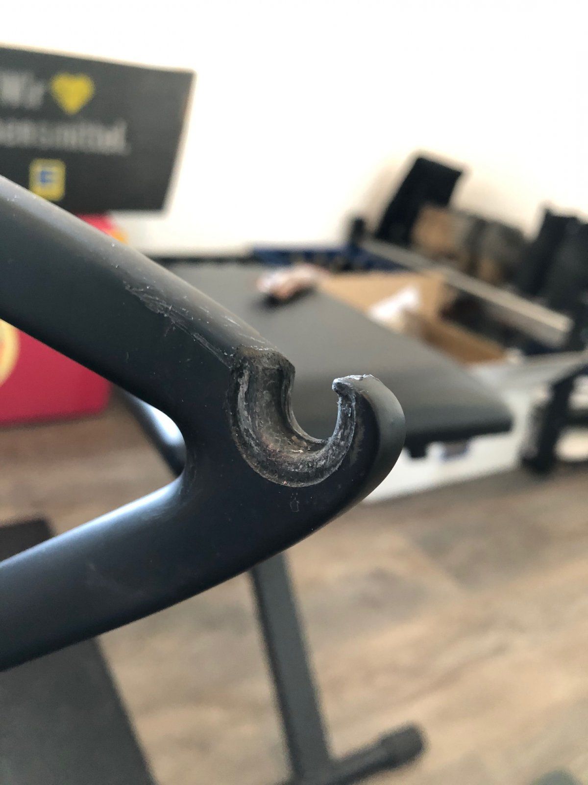

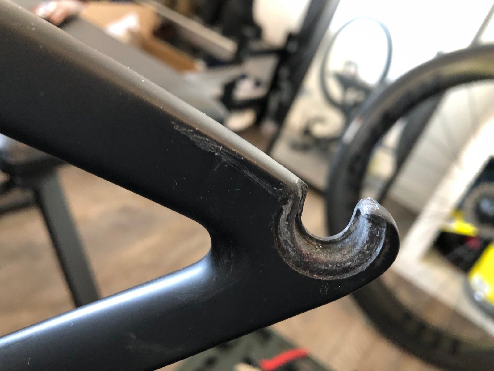

Daraufhin habe ich im März den Canyon Support angeschrieben und den Defekt beschrieben sowie die Bilder gleich mitgeschickt.
Nach 3 Wochen kommt heute die Mail in der mir gesagt wird, dass ein Rahmentausch nötig sei und es mit einem Tausch des Metallringes nicht getan sei.
Des Weiteren sei eine "Fremdeinwirkung" aufgrund der Beschädigung an der Rahmenstelle nicht auszuschließen, daher würde man mir Crash Replacement anbieten - also 900 Euro für den Rahmen plus 200 Euro für den Umbau.

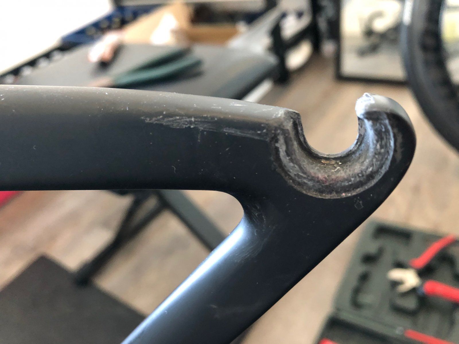

Also die Kratzer, die genau von dem fehlenden Teil aus weggehen, würden mich schon stutzig machen.
Das ist das Ausfallende, das normalerweise eingeklebt ist. Die Kratzer entstehen doch schon wenn man mal das Hinterrad etwas unvorsichtig ausbaut, sind also normale Gebrauchsspuren würde ich meinen. Für mich ein klarer Garantiefall. Die Antwort von Canyon kann ich nicht nachvollziehen.
Maybe it helps!

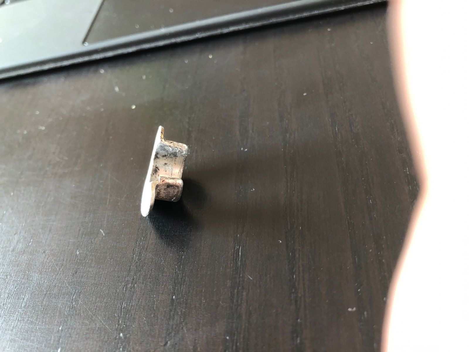

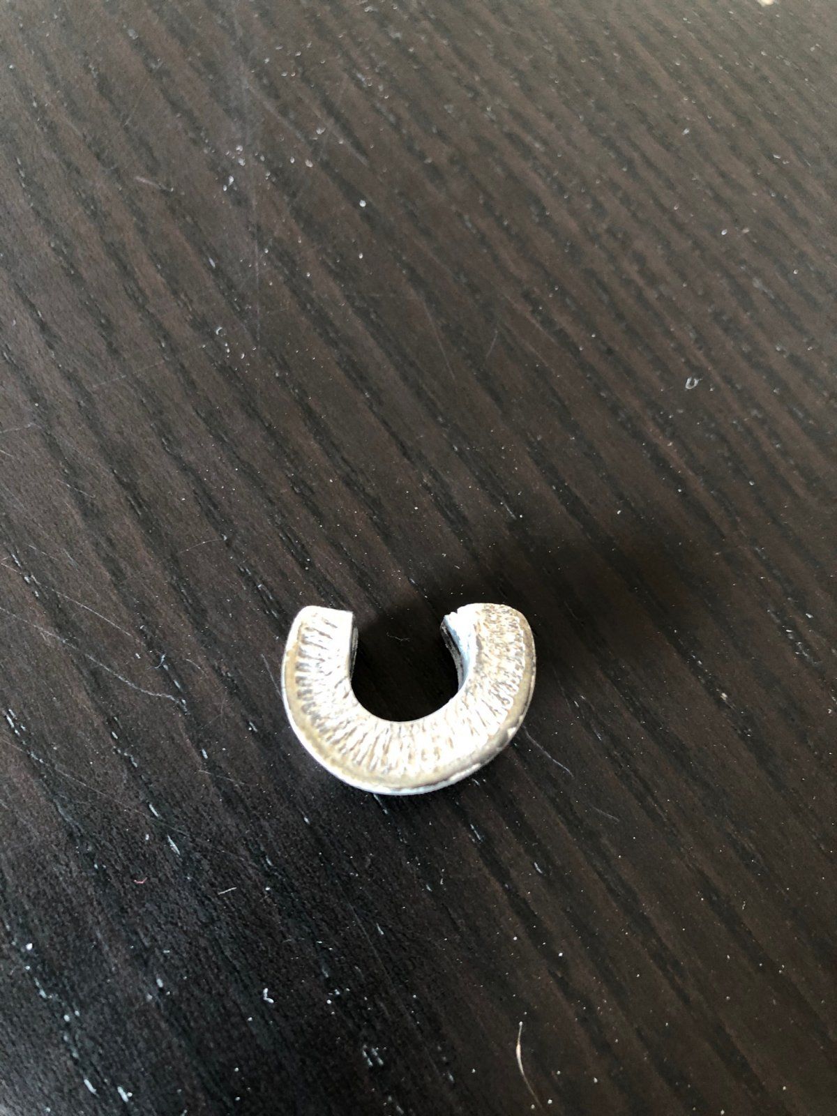

Nach der Riefelung des Metallteils zu urteilen wurde der Schnellspanner schon recht kräftig angezogen!
Und die von solution85 bemerkten Schleifspuren haben auch eine erklärungsbedürftige Ursache.

Du klebst das Metallteil mit einem geeigneten Carbon-Zweikomponentenkleber am Ausfallende wieder ein. (das Ausfallende ist ja nicht beschädigt sondern nur das Metallinsert ausgerissen)

Mal abgesehen von den Kosten müsste ein Gutachter jetzt beweisen, dass der Fehler am Ausfallende (Verbindung von Aluinsert mit Carbonlaminat) schon vor der Auslieferung bestanden hat.

Das Laufrad bekommt beim Ausbau doch gar nicht so weit vor, um mit dem Schnellspanner solche Kratzer zu verursachen.
Die geriffelte flächige Seite scheint die Innenseite zu sein:

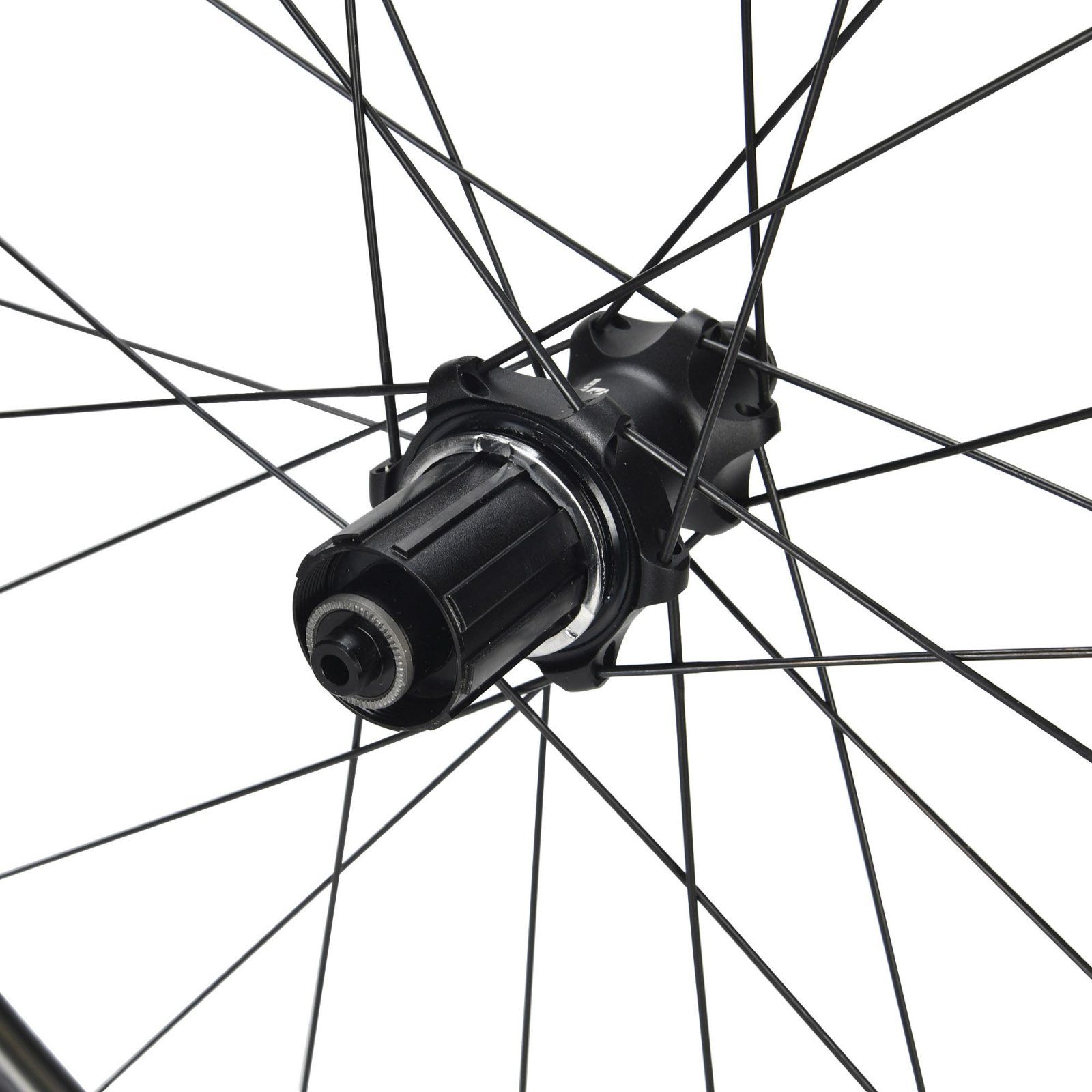

Daher kann da gar kein Schnellspanner hinkommen - richtig. Aber ich meinte den auch nicht, eher den Achstummel der Nabe. Da reicht der Kettenzug der das Hinterrad nach vorne zieht. Dann noch schräg einsetzen und der Kratzer ist passiert. Daher sehe ich das als normale Gebrauchsspuren an. Meiner Ansicht nach war das Insert fehlerhaft eingeklebt --> "Material- und Verarbeitungsfehler, die schon bei Auslieferung bestanden".

Die Riefen kommen vom Endanschlag der Reynolds-Nabe (vgl. Bilder), die sich ins Aluinsert eingegraben haben.
Man löst am Hinterrad den Schnellspanner und schlägt dann oft mit der flachen Hand auf den Reifen damit das Laufrad aus den Ausfallenden fällt. Möglicherweise hat sich da mal was verhakt und das Insert beschädigt. Auch vermute ich, dass da noch eine Carbon-„Nase“ abgebrochen ist (vgl. Bild mit Pfeil)

Ich würde das Dropout Insert einfach wieder gerade biegen und einkleben.
