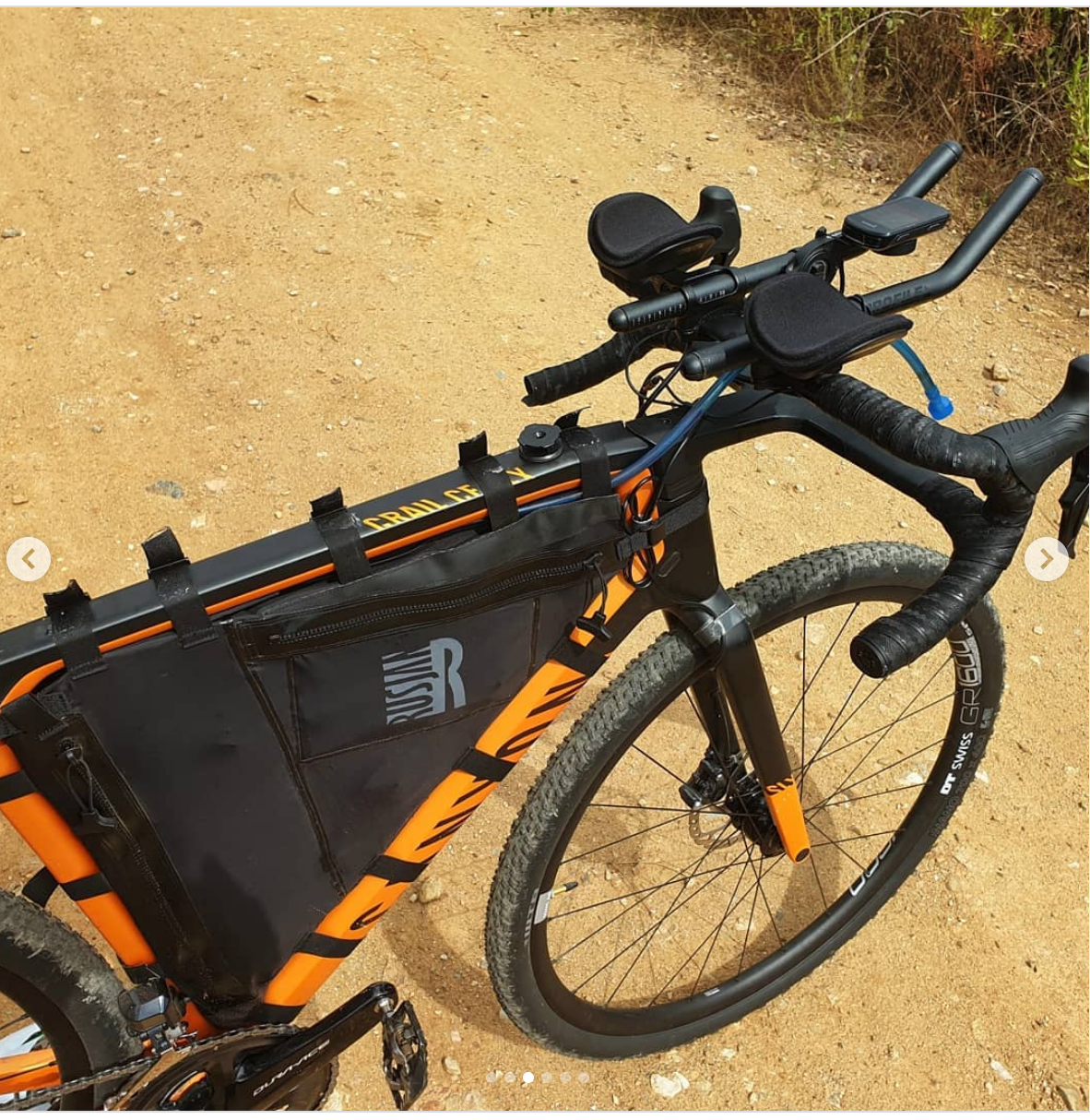

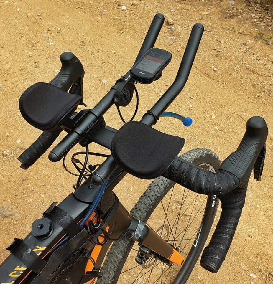

Scheint zu gehen.....
https://www.instagram.com/p/CEgy7fhlLK7/?img_index=1
https://www.reddit.com/r/CanyonBike...tribar_that_can_be_attached_to_the/?rdt=38058
Die Frage ist, ob Canyon das "Customizing"gemacht hat! ;)
Scheint eher das Projekt des Fahrers für ein Langstreckenrennen zu sein. Die Combi Dura Ace mit GRX-Schaltung sind z.B. in den USA oft bei Gravel-Rennen zu sehen.
Und die Adaption einer Tri-Bar auf den Hover Lenker wird das Teil nicht überfordern. (Aktuell sind aber Tri-Aufsätze in den USA bei den Gravelrennen verboten)

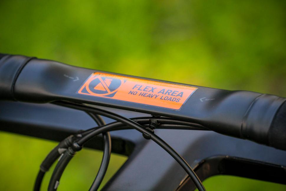

Die Gewichtseinschränkung gilt für den Flexbereich!
Mann kann die Gewichtsbelastung auch ungefähr mit einer Personenwaage messen:
Auf den Boden knieen, Arme in Auflegerhaltung auf die Waage. Das Ergebnis wird sich um die 20kg einpendeln….
Gefahr für die Belastungsgrenze der ovalisierten Holme des Hover-Bars besteht wenn im Klemmbereich durch nicht plane/passende Halterungen das Carbonlayer beschädigt wird, wie das @prince67 beschrieben hat.
Passgenauigkeit kann man aber durch Nachbearbeitung oder mit Halterungen, die im 3D-Druck hergestellt werden erreichen.
Fakt ist, dass Tri-Bars an Hover-Lenkern Verwendung finden/fanden.

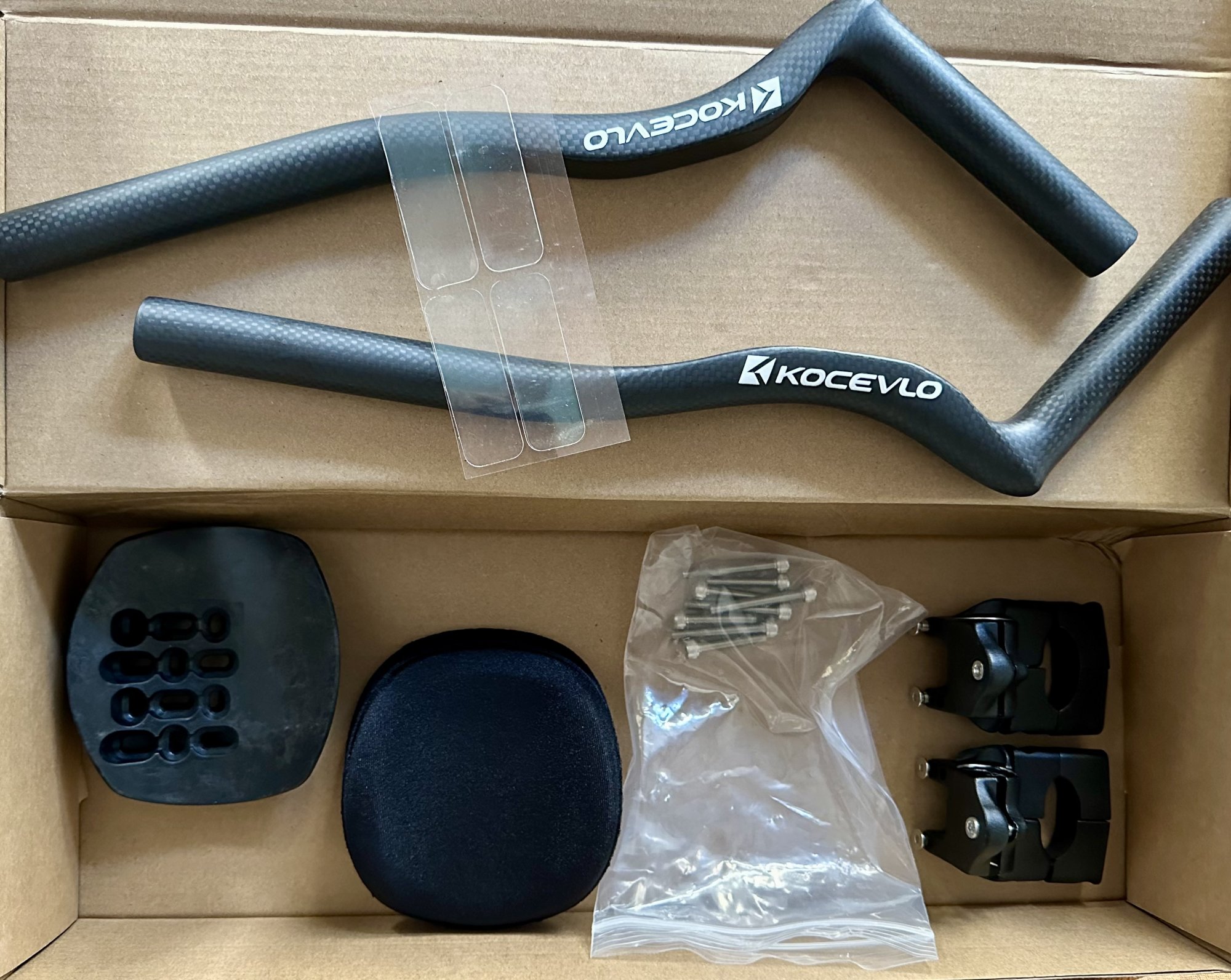

Hast du den China Auflieger schon erhalten? Würde mich interessieren ob das funzt?
Komme die nächsten Wochen nicht dazu diesen zu bestellen bzw. eher zu verbauen / testen.
Die Chinesen sind schnell aber so schnell auch wieder nicht. 🙂 Hat gerade den Zoll in China verlassen und soll nächste Woche geliefert werden.

Schutzfolie wird mitgeliefert. Sieht soweit ganz gut aus. 🙂

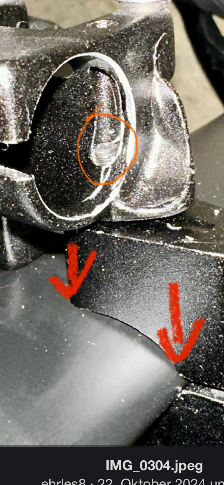

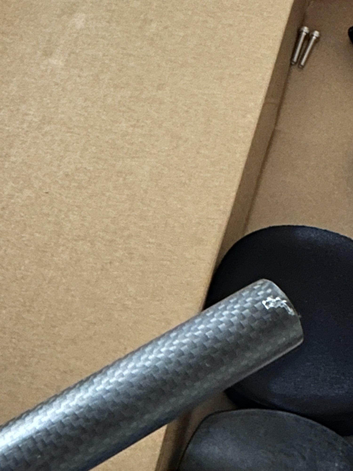

Update: keine Kaufempfehlung, unsauber zusammengefriemelt. Man würde die Carbon Bars zerstören, auf einer Seite steht eine Schraube raus. Ein tiefer Kratzer hat mir gereicht.
Das ovale Bracket passt auch nicht wirklich zu meinem Tantan-Aerolenker. Die Punkte auf die jede Menge Druck ausgeübt werden würde beim Klemmen, habe ich markiert.
Rückgabe angefragt….
