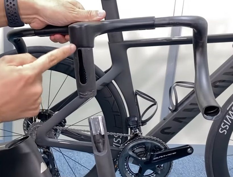

Habe das Endurace CF SLX 8 mit dem CP0018 Cockpit
Maybe it helps!
Ausrichten muss man mit dem CP 0018 Cockpit nichts mehr! Selfcentering Design! (vgl. Bild unten)
Fixiert wird mit der 12NM-Schraube!
Steuersatzspiel wird mit der Flügelschraube (oben) eingestellt.
Das Video (gilt auch für's Endurace) zeigt dir wie es geht!
Wenn dein Cockpit dann immer noch schief ist, dann wurde u.U. die Klemmplatte im Gabelschaft (vgl. Bild, silbernes Teil im Gabelschaft unten) nicht zentral einlamminiert. (Ist aber eher unwahrscheinlich!)
