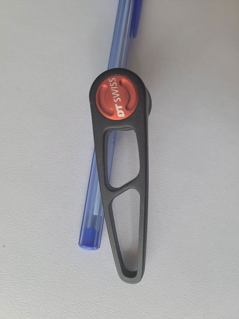

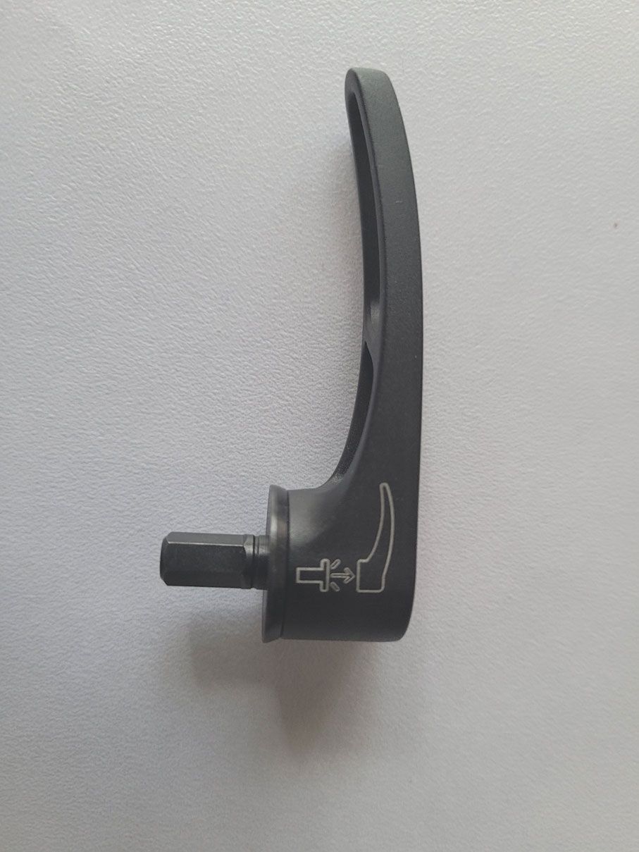

Die originalen DT-Swiss-Hebel sehen so aus:

Schon alles probiert. Das Video kann ich leider nicht laden. Gibt es denn abnehmbare Hebel von Canyon oder sind das immer dt Swiss?
Stimmt, das Video kann nicht wie üblich aufgerufen werden. Darunter sind aber noch links, hier schau mal:
https://vstatic.rennrad-news.de/videos/6/1/5/2/1/1/_/video/937de81_112516_IMG_6623-fhd.m4v
Das Rad war mein Endurace SLX 8
Soweit ich weiß, hat Canyon bisher an den „einfacheren“ AL und CF die einfacheren Steckachsen verbaut und die mit den abnehmbaren Hebeln an den SLX und CFR. Die waren bisher von DT Swiss, gelabelt für Canyon. Die Token hab ich bisher nicht gesehen 🤷‍♂️
