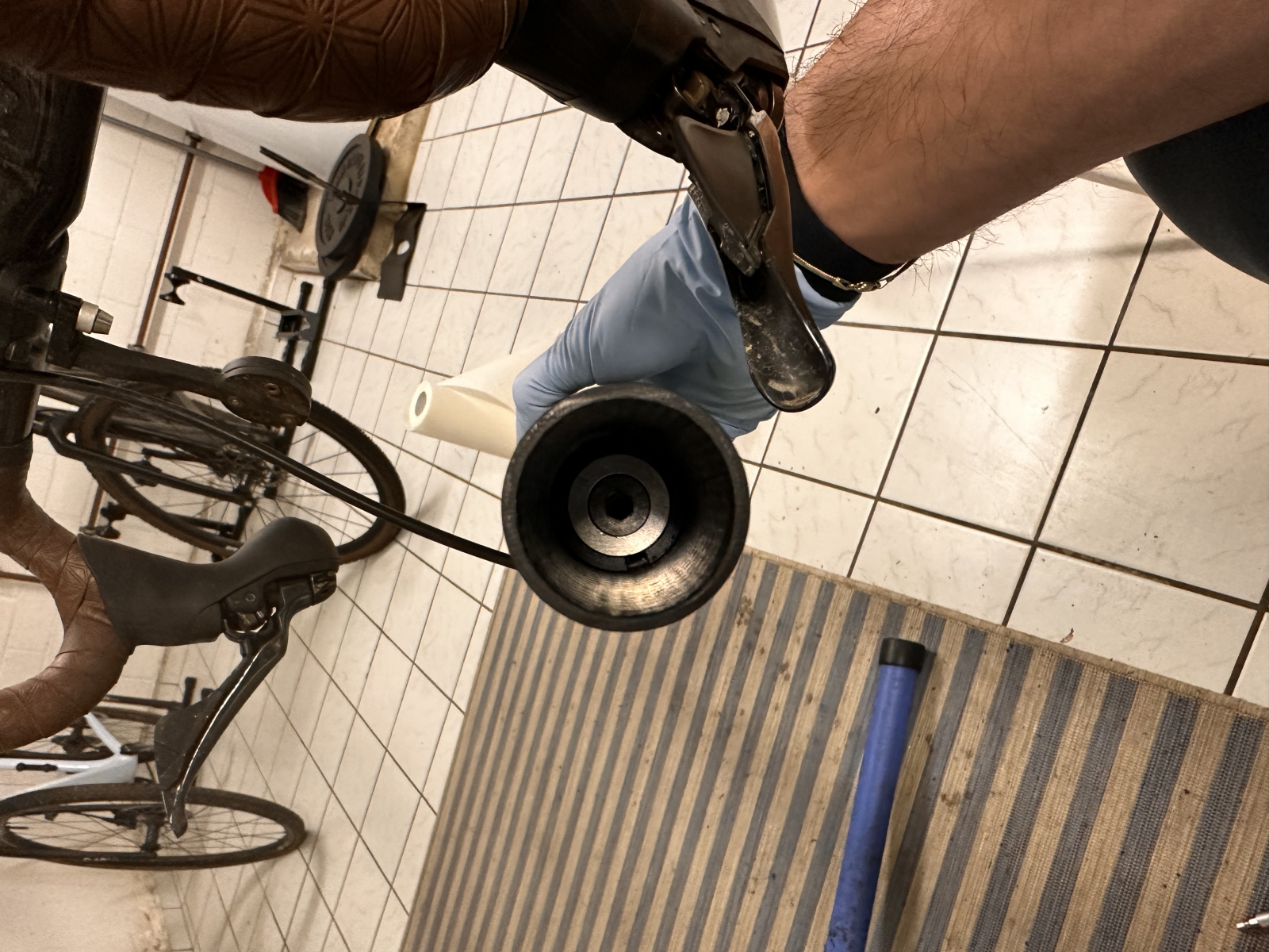

Vielleicht kann mir jemand ein Tipp geben, bekomme mein Expander nicht raus.
Hatte mein Steuerlager getauscht, wollte dann den Expander mit 4nm fest ziehen, die Schraube lies sich aber nicht mehr fest ziehen, bei versuch es raus zuholen, ist er mir tiefer in die Gabel gerutscht.
Habt ihr eine Idee, wie ich sie da raus bekomme? Ist 10cm in der Gabel.
zange, stab mit kleber am ende, unterdruck (staubsauger), gabel umdrehen, vibration, langbit?
Langer Inbus rein, weiter lösen, dann die Gabel auf den Kopf stellen. Eigentlich sollte er dann rausrutschen.
Mit einer alten Speiche rausangeln…oder ein Stück aus einem Draht-Kleiderbügel rausknipsen und ein Ende umbiegen und damit angeln.
Meist sitzen die Teile doch deutlich fester als man denkt. Besorg die eine lange Schraube mit passenden Gewinde. Oben Ahead-Deckel drauf > Schraube durch und in den Expander schrauben > Jetzt zieht sich das Teil Stück für Stück Richtung Ahead-Deckel.
