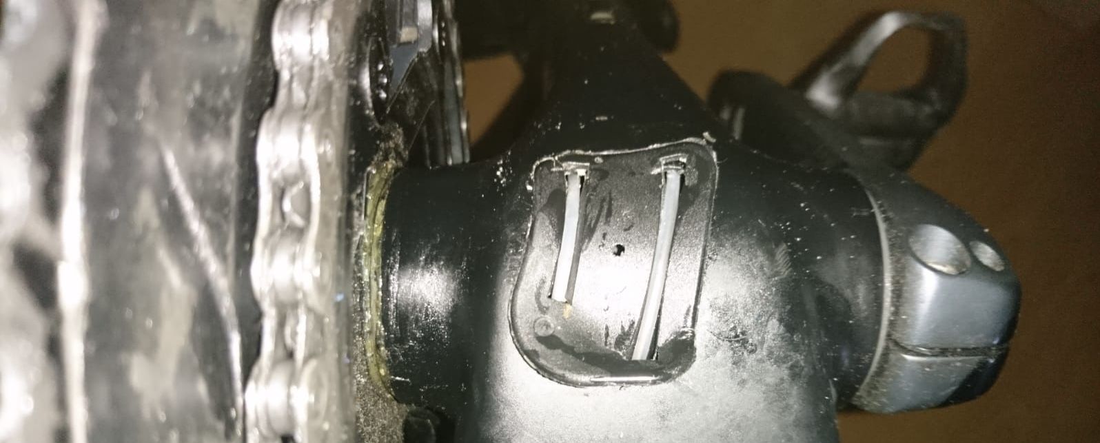

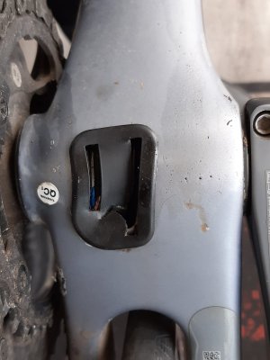

Du brauchst E162-15, das ist in der zweiten "Mischung".
Ich hatte jetzt eher die "erste Mischung" in Verdacht, siehe meine Bilder im Anhang.
Auf der Innenseite des Teils findest Du die Nummer. Canyon hat es offenbar modifiziert und es ist jetzt unten geschlossen. Hat aber noch die gleiche Nummer und in meinem Rad hat es gepasst.
Kann mir jemand sagen, ob die Zugführung E162-15 (für Ultimate CF SL 2014 (!)) kompatibel mit dem Bauteil GP7006-01 ist . E162-15 gibt es nicht mehr bei Canyon, GP7006-01 hat allerdings eine Abdeckung , aber passt es von der Größe ?
Aufgrund der gebrochenen Leitungsführungen, so wie bei Dir, gab es später eine abgeänderte Version. Ich weiß aber nicht ob es die GP7006-01 ist. Das war auch hier mal im Forum Thema. Müßte ich auch erst wieder suchen.

Hi @steverunner !
Mit ist das Teil eben auch gerissen, ebenfalls auf einem etwas älteren Ultimate. Sieht genau so aus wie auf deinem Foto. Hast du die richtige Version bestellen können? Welche der Bestellnummern stimmt?

Maybe it helps!
CAYN GP7006-01
Der cable routing kit enthält die neue geschlossene Zugführung für die mechanische Schaltung und eine Abdeckung für die elektrische Schaltung (EL ME).
Btw: Die Canyon Produkt-Abbildung ist verwirrend, weil man die Zugführungskanäle nicht sieht.
Hier kann man diese sehen:

Tausend Dank! @tacoma für dein Bild und an alle für die Erklärungen, die uns nun auch zum richtigen Kit geführt haben mit dem modifizierten Ersatzteil E162-15.Es ist unfassbar was sich Canyon da leistet. Solche Foren sind Gold Wert wenn man was sucht.
