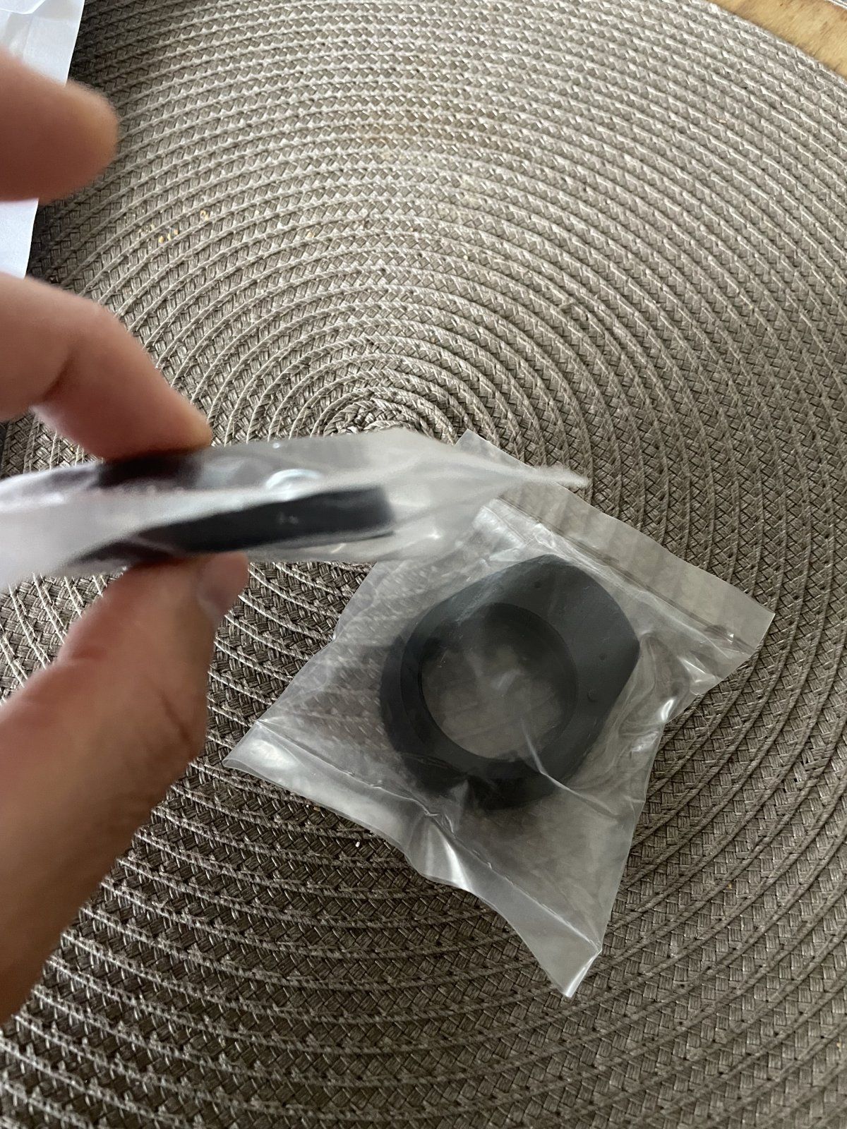

Hatte heute mit 3 Leuten von da Kontakt und bekam 3 Unterschiedliche Antworten.
Der eine meinte easy, Teil kannste haben und wird bestellt, er sieht auch das es der flache Spacer ist.
Der zweite meint das Teil gibts gar nicht und der dritte meinte die Nummer existiert zwar, aber er sieht weder wie das Teil aussieht, noch sieht er Lagerstand oder eine Beschreibung dazu..
Sollten die richtigen Dinger ankommen, bestelle ich einfach nochmal 10 davon und werde sie natürlich OHNE Aufschlag hier im Forum abgeben, anscheinend ist ja Canyon nicht imstande dazu..

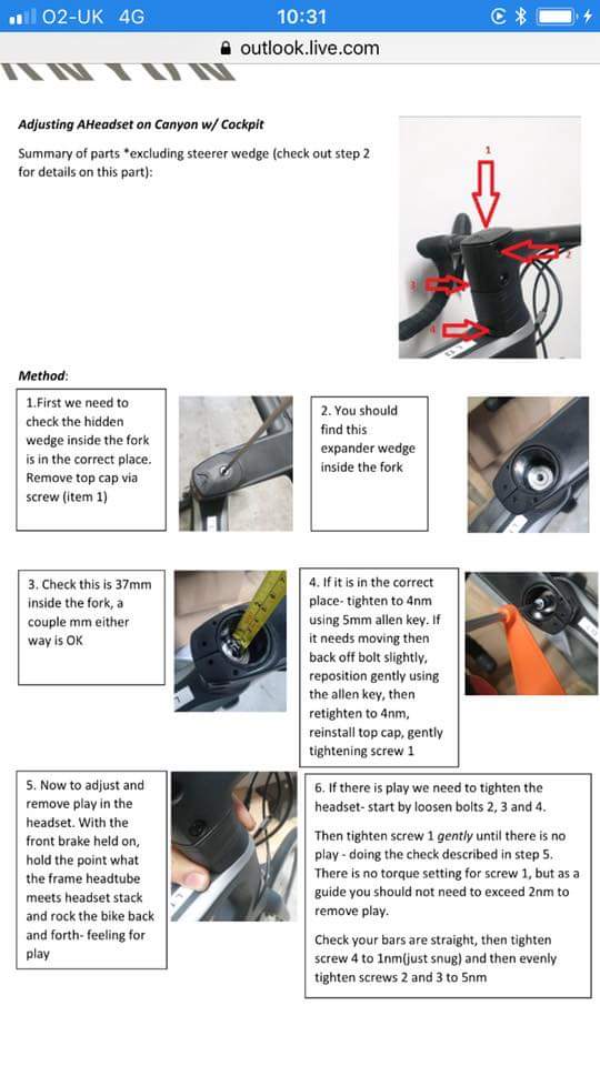

Grundgedanke stimmt, der Expander muß in die Höhe der Vorbauklemmung, um Gegendruck zu erzeugen. Nimmste halt ne andere M4 Schraube mit durchgehendem Gewinde für den Ahead Deckel. Dann kannste den Expander in jeder Höhe montieren.
Verstehe hier den technischen Ansatz von Canyon nicht, die Wedge im Auslieferungszustand, so tief im Gabelschaft zu klemmen. Sollte diese, wie auch bei anderen Rädern/Herstellern, mindestens einen Teil der Vorbauklemmung abdecken (müssen), wäre diese Vorgabe nicht erfüllt und der Gabelschaft unnötigen Belastungen ausgesetzt?! Nehme ich meine aktuelle Situation und kürz die Gabel auf eine Länge, bei welcher keine Spacer mehr zum Einsatz kommen, hätte die Wedge erstmals die richtige Position.
Danke für das Manual. Wie es sein sollte, habe ich schon verstanden, nur erschließt sich mir hierbei nicht der technische Sinn. In keiner Situation, gekürzt oder ungekürzt, gibt es ein Element, dass innerhalb des Gabelschaftes einen Gegenspieler zum Vorbau bildet. Heißt, der Vorbau klemmt mit seinen ganzen Kräften am nackten Gabelrohr. Mein technisches Verständnis sagt mir (und so ist es bei meinen anderen Rädern), dass mindestens ein Teil der Vorbauklemmung von einem Gegenelement abgedeckt sein sollte.
Es ist halt wichtig diese ca. 37mm Einbautiefe zu beachten um bei der Montage das Kunststoffröhrchen nicht zu beschädigen.
Du meinst den Abstandshalter zwischen Kappe und Wedge, richtig?! Der hat für sich genommen doch überhaupt keine Funktion. Wenn er nur dafür sorgt, dass die Schraube, die durch den Abstandshalter läuft, nicht zu tief in die Wedge eingedreht wird, lässt sich dieses Ziel auch anders erreichen. Hier muss ich lediglich die Länge kennen, die die Schraube das untere Ende des Abstandhalters überragt. Persönlich finde ich es bedenklich, dass der Vorbau nackt auf dem Gabelrohr klemmt.
