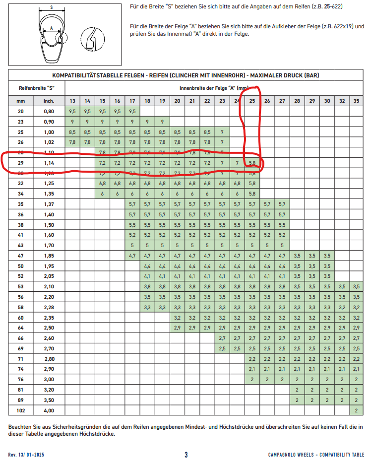

Hi, die Levante fahre ich auch,ein wirklich sehr schöner Laufradsatz, auf der Campa Seite haben sie die Reifenfreigabe jetzt auf ab 29mm herab gesetzt, ansonsten habe ich mir jetzt noch einen 2ten Carl Z Laufradsatz mit DT Swiss Naben gegönnt, die sind Preislich sehr interessant, wenn Lieferbar, der Service soll ja nicht so gut sein, ich hatte aber per Whatsapp, immer einen Netten Kontakt mit Ihm.

Meines Wissens entspricht die Freigabe schlicht den jüngsten ETRTO-Bestimmungen, wonach eine Maulweite von 25 mm mindestens 29 mm breite Reife erfordert.

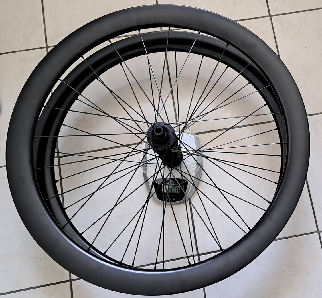

Alternativ kann ich xiamencarbonspeed empfehlen, da bekommst du einen custom Aufbau, aber alles über mail und whatsapp, weiß nicht, ob du dazu bereit bist. Ich habe dort einen Laufradsatz mit 50er Felgenhöhe, 22mm Innenweite, 29mm Außenweite, Carbonspeichen, Keramiklagern bei 1180g für 750€ inkls. Versand und Steuern bekommen. Die Qualität ist ausgezeichnet.
@KaiDeus kannst du mal Bilder hier reinstellen?
Hi, die Levante fahre ich auch,ein wirklich sehr schöner Laufradsatz, auf der Campa Seite haben sie die Reifenfreigabe jetzt auf ab 29mm herab gesetzt, ansonsten habe ich mir jetzt noch einen 2ten Carl Z Laufradsatz mit DT Swiss Naben gegönnt, die sind Preislich sehr interessant, wenn Lieferbar, der Service soll ja nicht so gut sein, ich hatte aber per Whatsapp, immer einen Netten Kontakt mit Ihm.Anhang anzeigen 1586906
Ok danke für die Tabelle.
Irgendwie komisch in der Bedienungsanleitung der Levante steht:
Vielleicht wurde das Nachträglich geändert.
Ja, wurde auf der Onlineseite geändert, ich fahre die Levante jetzt seit letzten Sommer mir 35mm Reifen ohne Probleme und optisch und technisch echt super verarbeitet. Die bereits gedruckten Hefte, die sie mitliefern können sie ja nicht mehr ändern.
