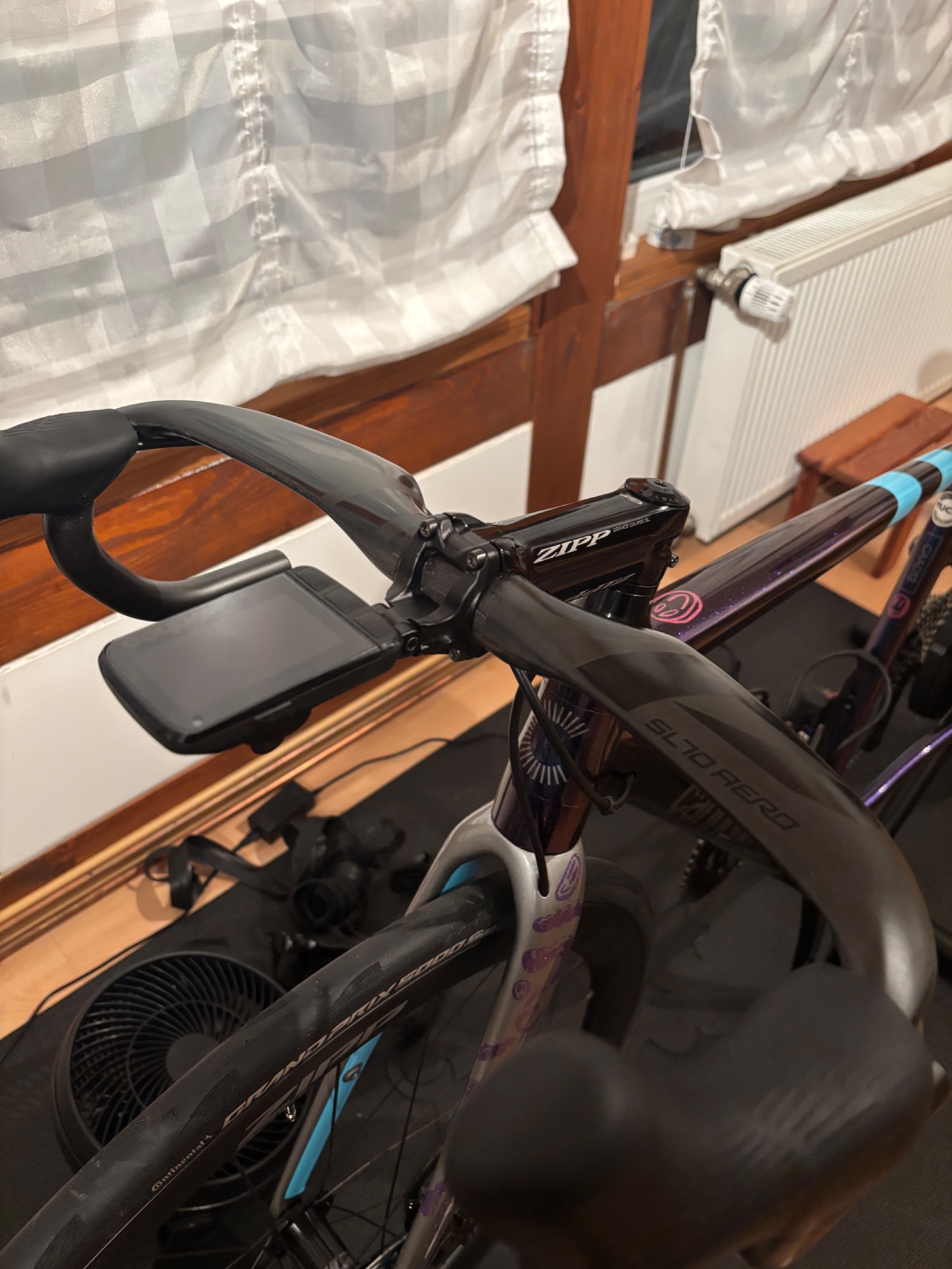

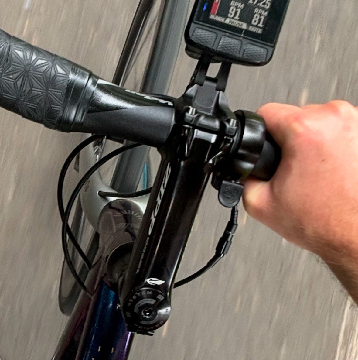

Mit der Suchenfunktion bin ich nicht fündig geworden (oder einfach blind...), jedenfalls möchte ich meinen Alu-Lenker gegen einen Carbon-Lenker tauschen. Der Vorbau bleibt und ist ein Zipp Service Course SL, der Lenker wird entweder ein Easton EC70 oder ein Zipp SL70. Gibt es da irgendwas neben dem Drehmoment, was ich beachten sollte? Geht Carbon überhaupt auf Alu?

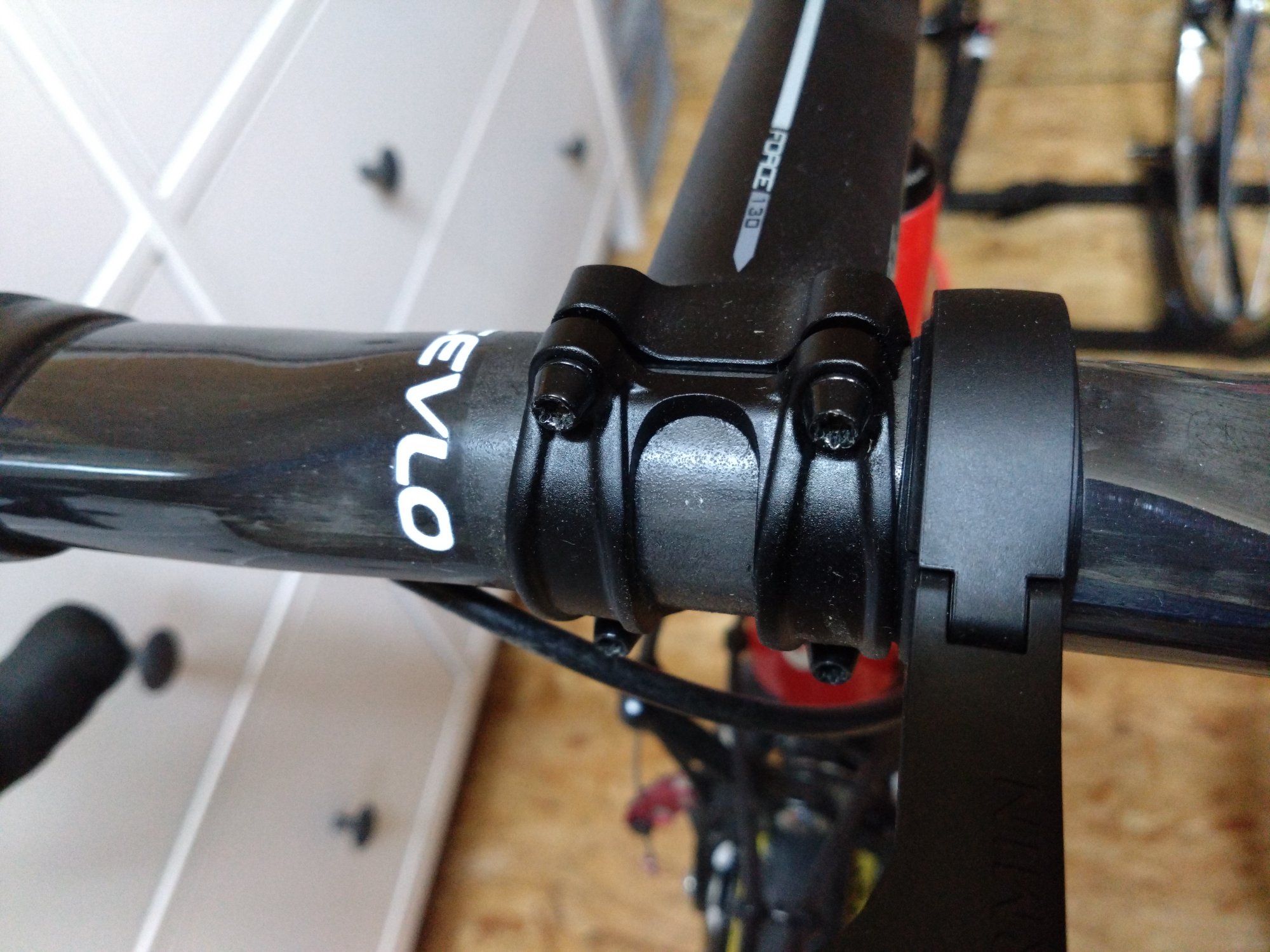

Es gibt durchaus Vorbauten, die im Lenker-Klemmbereich einen ungünstig dimensionierten Radius, zu große Aussparungen (folglich zu kleine Klemmfläche) oder scharfe Kanten haben.
Schlechte Erfahrungen habe ich diesbezüglich mit einem Ritchey WCS 4-Axis Vorbau gemacht, der in verschiedenen Carbonlenkern für Druckstellen gesorgt hat.
Bisher unproblematisch sind Giant-Vorbauten, die Giant gemeinsam mit Carbonlenkern verbaut, sowie Extralite Hyperstem.
Die Lenkerklemmung an sich muss man auch beachten. Da sind heute nicht mehr alle Vorbauten so gebaut, dass oben und unten der gleiche Abstand zum Klemmdeckel vorliegt.
Gibt auch welche, die oben keinen Abstand aufweisen. Macht man das falsch, ist der Carbon Lenker schnell defekt. Der Tarmac SL7 Vorbau ist so ein Beispiel.
