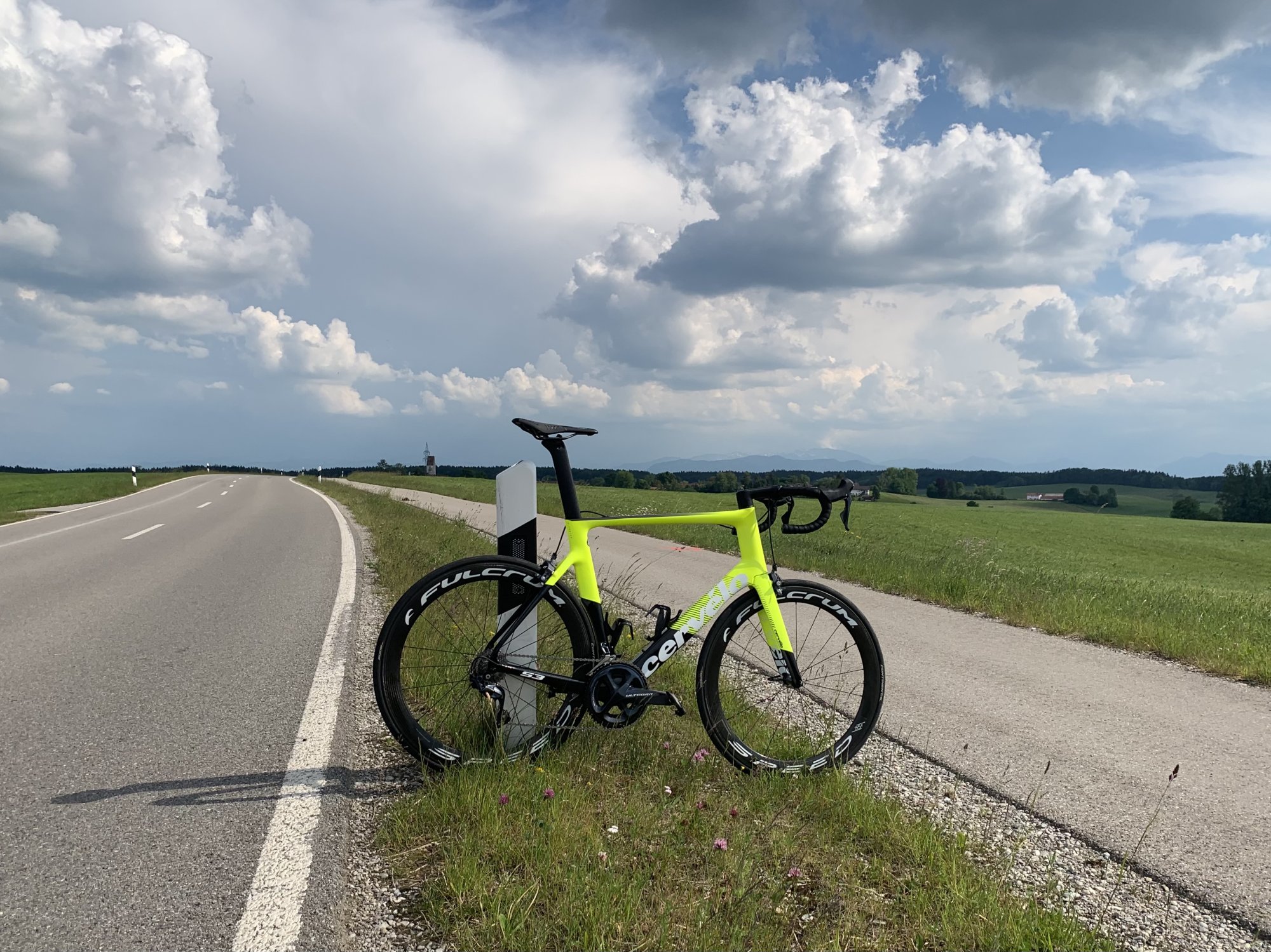

Ich spiele mit dem Gedanken mein LRS zu upgraden. Prinzipiell bin ich damit zufrieden. Da ich mich dieses Jahr zu einer 500km Veranstaltung über 3 Tage angemeldet habe und noch Fahrten über 200km plane, reizt mich Carbon. 😁
Die Räder haben aus optischen Gründen 42mm. Nur das Hinterrad müsste gut 1kg wiegen. Ich habe bis jetzt butyl drin. Rein optisch und preislich wäre die HUNT 50 UD Carbon ein Option bei der ich mir einbilde wirklich leichter zu werden.
Sind bei einem 30er Schnitt 50er Felgen zu viel des guten? Kann ich mir Vorteile durch das Gewicht erkaufen oder "nur" Optik und "Spaß" im Regen?

Ich denke zum Schluss hast Du Recht (zwischen den Zeilen gelesen), dass es nicht sinnvoll ist neue Räder rein zu stecken. Da sie mich wahrscheinlich nicht schneller machen. Niedrige Felgen möchte ich aus optischen Gründen nicht frage. Deswegen fahre ich die Veltec - habe keine anderen hohen Aluflegen bekommen. Ich glaube der Satz liegt nackt bei 1800-1900g.

Ich bringe 88kg auf die Waage und versuche noch auf 85 runter zu kommen. Mein Rad wiegt mit 2 leeren 980ml Flaschen, Wahoo, Varia Radar, Luftpumpe und Werkzeug 9kg.
Bis auf die Kassette und Kette ist alles 105er, also auch die Pedale.
Meine Gedanke bei den Laufrädern war/ist, dass die vielleicht noch besser rollen.
