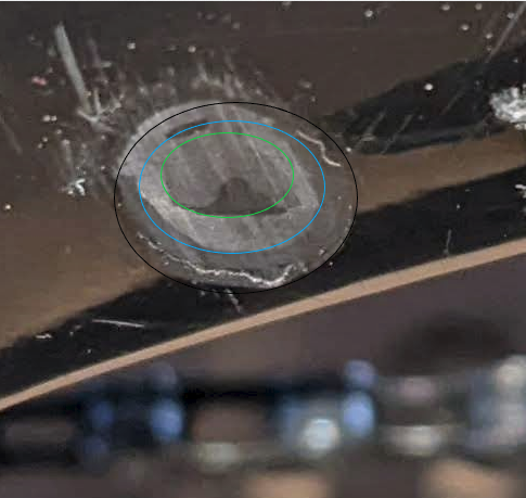

Carbonrahmen Schleifspuren kritisch?
Ist schon alles gesagt. Stelle versiegeln, weiterfahren, beobachten. So würde ich es an der Stelle halten.
Interessant wäre es noch zu erfahren, welcher Laufradsatz verbaut ist und wie schwer du bist.
Man könnte die Felge leicht asymmetrisch um einem Millimeter nach links zentrieren und überhaupt schauen,
ob die Spannung der Speichen passt.

Hast du Schnellspanner oder Steckachsen? Bei SS kann man da schon mal unbemerkt sein Laufrad schief einspannen was dann dazu führt.
sind Schnellspanner und die Möglichkeit dort ggf. etwas nicht optimal verbaut zu haben kann ich nicht ausschließen. Gerade da "Winterrad" und beim Platten im Sauwetter ist ggf. die Konzentration für sowas nicht mehr die Beste.
Denke was sowieso fällig ist, ist das Rad einbauen und nochmal genau den Sitz prüfen und warum es Rechts scheuert und Links nicht. Wird wohl etwas für Morgen...
So meine derzeitige Einschätzung:
Schwarz bis blauer Kreis: Klarlack + Schwarzer Lack (durchgeschliffen)
Blauer Kreis bis Grüner Kreis: 1.te Carbonschicht (durchgeschliffen/beschädigt)
Grünerkreis: 2.te Carbonschicht (ggf. leicht angeschliffen, noch nicht durch)
Ist hier nicht ein Fehler drin?
Bevor man Lackiert wird doch normal Grundiert (Zwischen Blau und Grün?)
Somit wäre der Schaden noch geringer...
