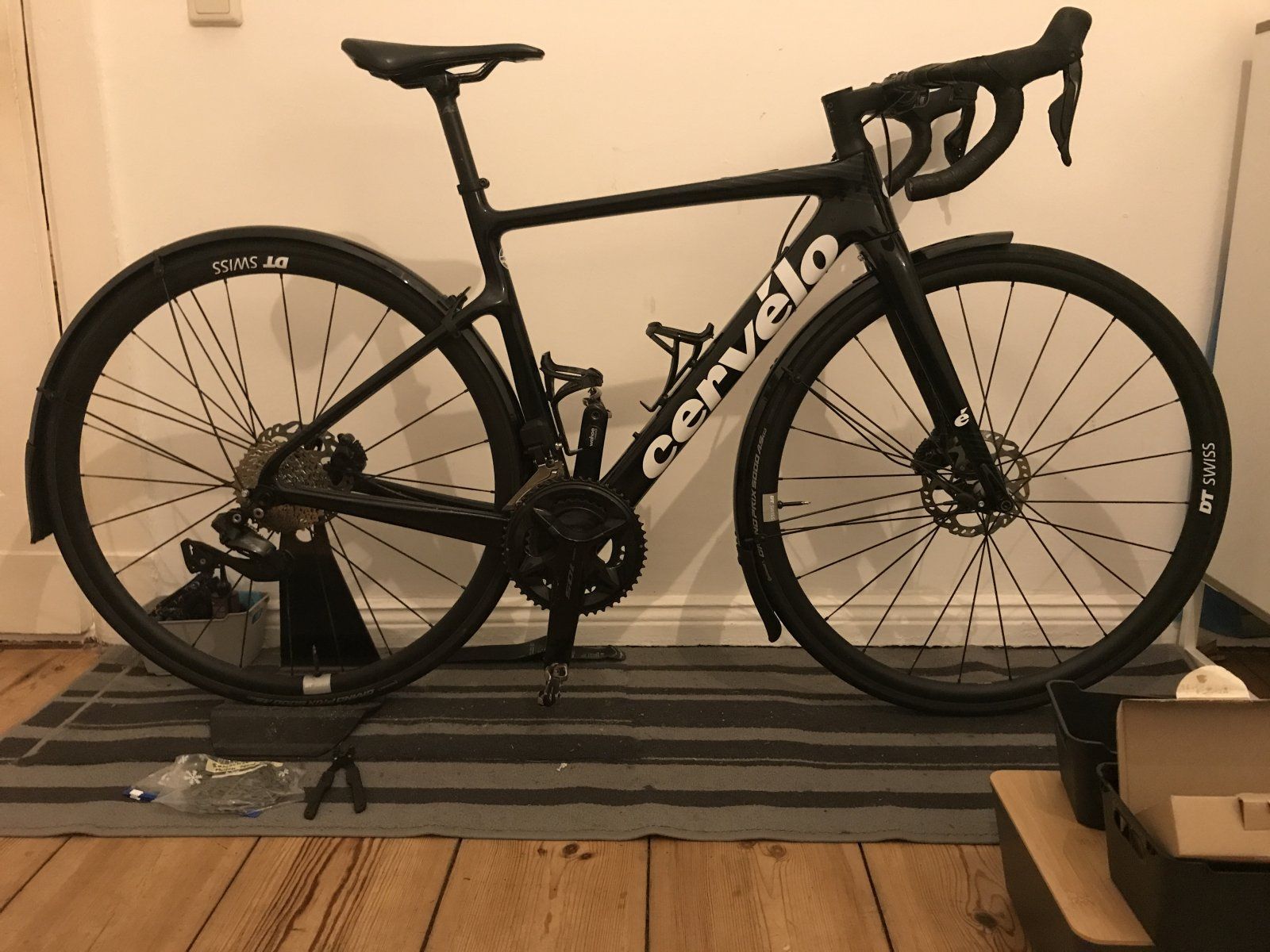

Update:
In den 51er Caledonia Rahmen passen die Bluemels 45 Basic gerade so rein.

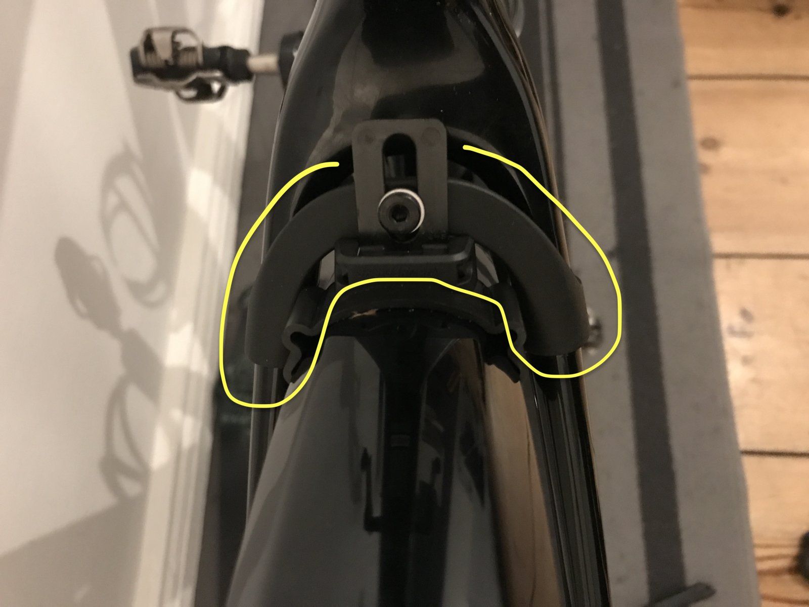

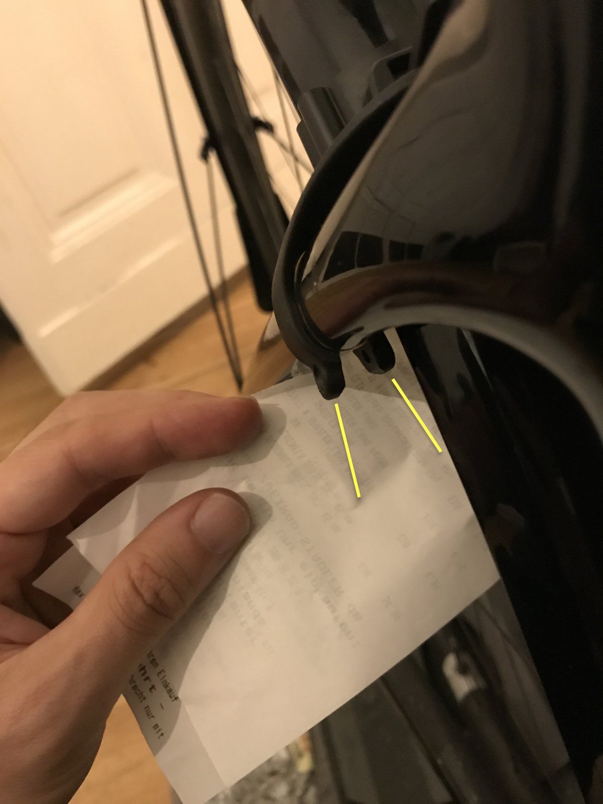

Problem ist die von Cervélo mitgelieferte Brücke zwischen den Sitzstreben (Foto 2): Wo sie angebracht werden muss, sind die Sitzstreben samt Rahmenschutzfolienstreifen beim 51er Rahmen schon so breit, dass sich die beiden Brücken"ösen" nicht mehr zusammenschrauben lassen, weil sie zu weit gespreizt werden und nicht mehr parallel zueinander stehen (siehe Foto 3) – außerdem ist der Abstand zu groß, da greift das Schräubchen die Mutter nicht mehr.
Ich hab' daher die winzigen Schräubchen rausgenommen – die Brücke klemmt sowieso schon fest genug, sollte während der Fahrt auch nicht verrutschen.
Außerdem kreuzt eine Schutzblechstrebe beim Vorderrad den Bremssattel, da musste ich eine Ausweichkurve hineinbiegen.
Bei anderen Rahmengrößen (v. a. größeren) dürfte es leichter gehen.
Verbaute Reifen sind 28er GP 5000 All Season Tubeless, die auf meinen DT Swiss GR1600 mit 24 mm Innenmaulweite allerdings auch 31 mm (!) breit bauen. Mehr geht definitiv nicht, der Abstand zum Schutzblech in Tretlagernähe wird dann zu knapp.
Hinweis für Ungeübte & Schraub-Anfänger (wie mich): Die Montage der Blümels ist der reinste Krampf.
Hab' knapp 2 Stunden dran gesessen und die Schutzbleche sind immer noch nicht ganz sauber ausgerichtet. Irgendwann war mir dann die Optik egal, Hauptsache, sie berühren den Reifen nicht.
Die Brücke muss mit den Schrauben befestigt werden. Schieb die Brücke höher oder lass die Folie weg, wenn mit kleinen Kratzern leben kannst.
Hab' ich schon probiert, geht leider nicht, da nach oben sich die Sitzstreben noch verbreitern und weiter unten drückt das Schutzblech schon auf den Reifen.
Kratzer möchte ich auch nicht haben, daher lasse ich die Folie drauf. Die Brücke klemmt schon so bombenfest, da wird schon nix passieren (alle anderen Befestigungspunkte des Schutzblechs sind ja sowieso am Rahmen verschraubt).
Bei meinem alten Gravelbike war die Brücke sogar nur mit O-Ringen befestigt und nix geschraubt, hat auch super funktioniert.
