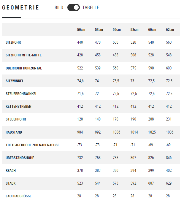

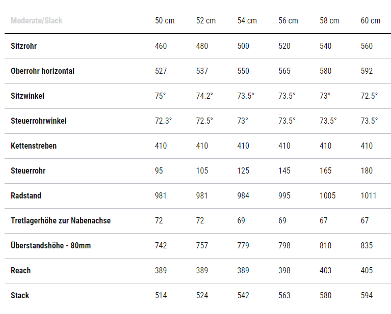

Eine wichtige Frage habe ich allerdings zum Vorbau:
Das Agree habe ich in Rahmengröße 56 und beim Bikefitting hat man mir gesagt ein 54er Litening würde mit meinen Maßen 179cm und 83 Schrittlänge besser passen (fühlte mich selbst auf einem 54er auch wohler).
Beim Agree habe ich den Lenker von 420mm auf 400mm ändern lassen(Vorbau 10mm ist geblieben). Das Fahrverhalten ist viel angenehmer und agiler.
Nun möchte ich beim Kauf den Lenker von 420/100mm direkt umbauen lassen. Allerdings gibt es beim Litening nur den 400/90mm. Meint ihr der kürzere Vorbau würde dennoch passen?

Glückwunsch, schönes Rad (steht ja auch hier 😛)!
Bzgl. Cockpit – wenn du eh beim Bikefitting warst und die deine ganzen Daten haben sollten die dir das grundsätzlich exakter beantworten können als jeder hier im Forum. Du sagst ja außerdem selber, es geht um "fühlen", "angenehm" usw. Dann kommt bei der Fargestellung auch noch die Armlänge mit in die Rechnung, plus die andere Geometrie – z.B. der Lenkwinkel ist am Litening steiler, heißt die Vorderachse ist weiter unter dem Lenker, macht das Rad schonmal grundsätzlich spritziger.
Zusammengefasst: Man kann sich totgrübeln. Also am besten einfach so fahren wie’s kommt, umschrauben kann man immer noch 😉
Ich hatte auf den zwei drei Ausfahrten bis Winterpause z.b. auf jeder Fahrt die Spacer unterwegs ummontiert, um "live" zu testen wie weit ich das Ding noch angenehm tieferlegen kann...das hätt ich mir sicher auch irgendwie ausrechnen können, so machts aber auf jeden Fall mehr Spaß 😛

Dankeschön :-). Bin mehr als happy :-).
Bei Cube gibt es doch den Lenker in 400/100mm (hatte noch im Geometrie Thread geschrieben da wurde freundlicherweise der Link gepostet). Dann bin ich beruhigt.
