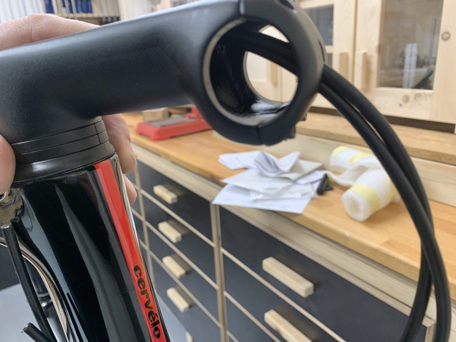

ich suche für ein Cervelo S-Series (also S3) einen Lenker und frage mich, welche Alternativen es zum originalen Cervelo AB09 gibt. Der Cervelo-spezifische integrierte Vorbau verlangt leider nach einem Lenker, der die Bremsleitungen mittig aufnehmen kann, die aus dem Vorbau rauskommen, siehe Foto. Meinen geliebten Zipp kann ich daher zum Beispiel vergessen.
Bisher finde ich nur ein Modell von DEDA, sonst nix. Hat jemand vielleicht noch einen Tipp? Der originale Cervelo-Lenker ist mit 300 g leider recht schwer und außerdem schwer zu bekommen.

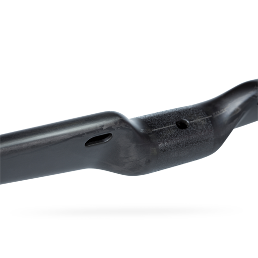

Nee, wenn ich’s richtig sehe, passt das nicht. Die Löcher müssten innerhalb der Breite der Klemmung sitzen, ansonsten kriegt man die Leitungen ja nicht raus…
Ah jetzt ja! ;-) Auf den beiden Rose-Bildern hab ich’s tatsächlich nicht gesehen, aber jetzt auf anderen Fotos. Danke! Ich hatte tatsächlich schon die Ritchey-Seite abgegrast und dachte, die bauen das so nicht, aber viele Modelle haben von dieser Seite kein Foto… Mein Favorit wäre dann eindeutig der hier.
Zufällig noch nen heißen Tipp außer Ritchey? Aero-Form wäre schön. Bei Zipp, bisher mein Ding, wird man offenbar leider nicht fündig.

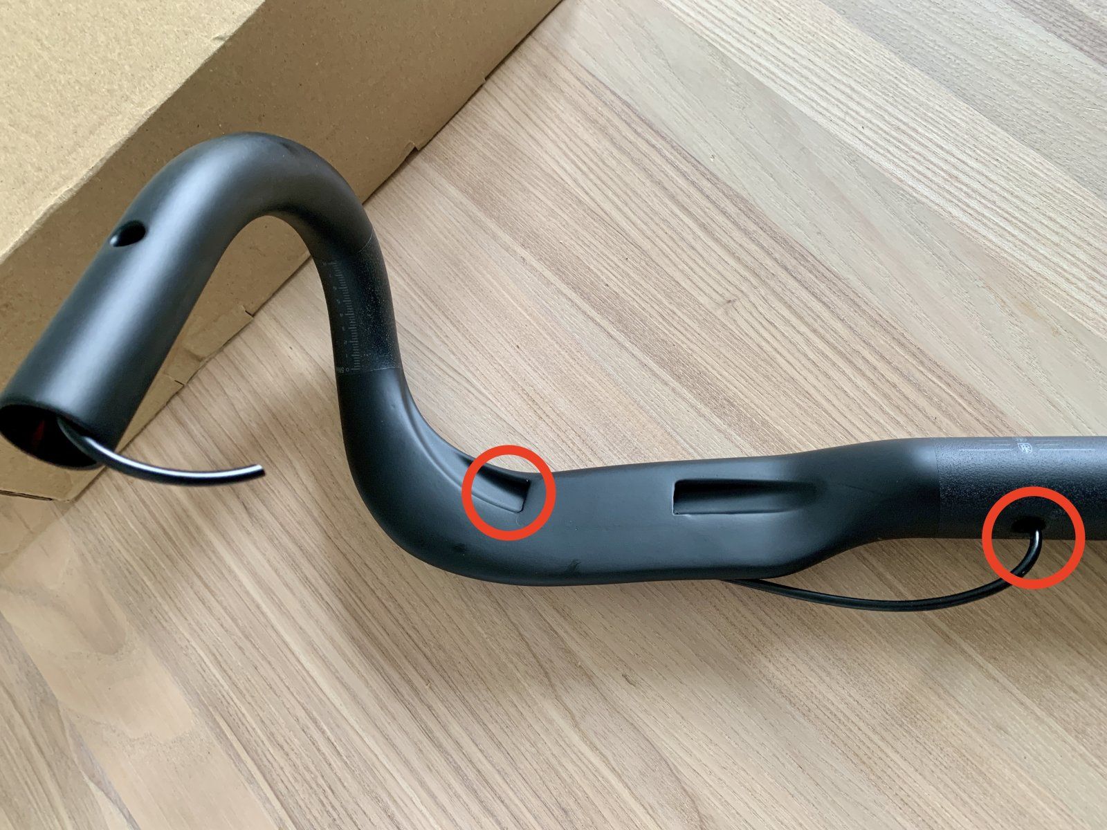

Okay, also das Thema ist schwierig... Der Ritchey WCS Carbon Streem II ist gerade angekommen und passt schon mal nicht, entgegen der Eindrücke auf den Bildern. :mad: Diese Öffnung hinten in Richtung Vorbau hat leider keine Verbindung zu dem Punkt, wo die Bremsleitungen rauskommen müssen, siehe die beiden Markierungen. Offenbar ist das Loch Richtung Vorbau nur für DI2-Leitungen gedacht.
Also zurückschicken und weitersuchen... Dank eurer Tipps sind noch 4 im Rennen:
Prime Primavera Aero Carbon
3T Aeroflux Carbon
SES AR Road
Vision Metron Aero
Das o. g. alternative Ritchey-Modell fällt wegen fehlender Aero-Form raus, und der X-Wing hat mir zu viel Gravel-Flare.
Die Verfügbarkeit scheint teilweise durchwachsen, gilt allerdings auch für den originalen Cervelo-Lenker (der 400 Euro kostet und 300 g schwer ist).
Werde weiter forschen und berichten...
