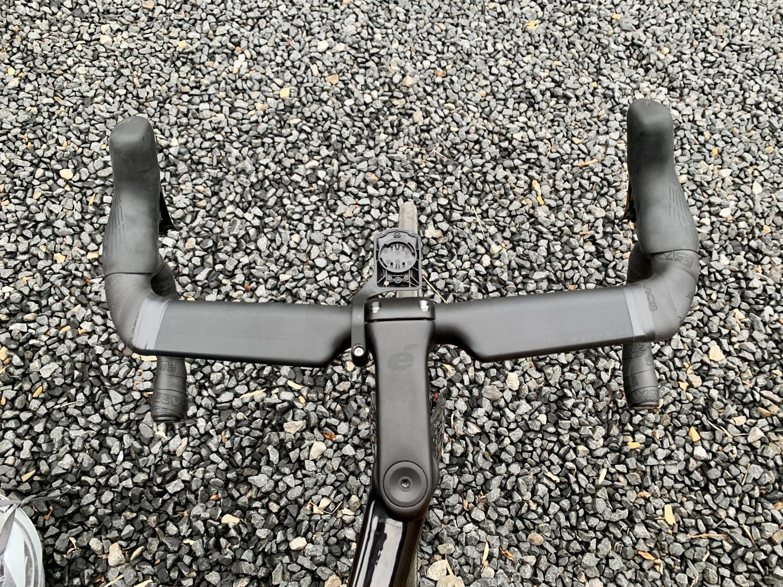

Ja, der passt super, bin grundsätzlich sehr zufrieden! Die Lieferung von Wiggle (UK) war problemlos, und die Montage war trotz integrierter Leitungen nicht allzu schwierig. Beim Fahren ist das Ding sehr flexibel und federt Unebenheiten gut ab. Im Unterlenker wirkt das Teil relativ dünn, könnte dort für meinen Geschmack etwas griffiger bzw. massiver sein.
Aus Bikefitting-Sicht ist das ganze noch nicht optimal für mich, aber da kann der Lenker nix für: Ich sitze eine Spur "zu lang" und bräuchte theoretisch entweder einen kürzeren Vorbau (kann man vergessen, sogar bei Cervelo direkt angefragt, nix mehr lieferbar bei einem Modell von 2020...) und/oder einen Lenker mit entweder weniger Reach oder einem leichten Backdrop. Der Primavera hat das Gegenteil, der läuft leicht nach vorne, weg vom Fahrer.
Aber ich finde derzeit tatsächlich keine wirkliche Alternative, die mir in allen Belangen passen würde.
Zwei schnelle Fotos anbei.
