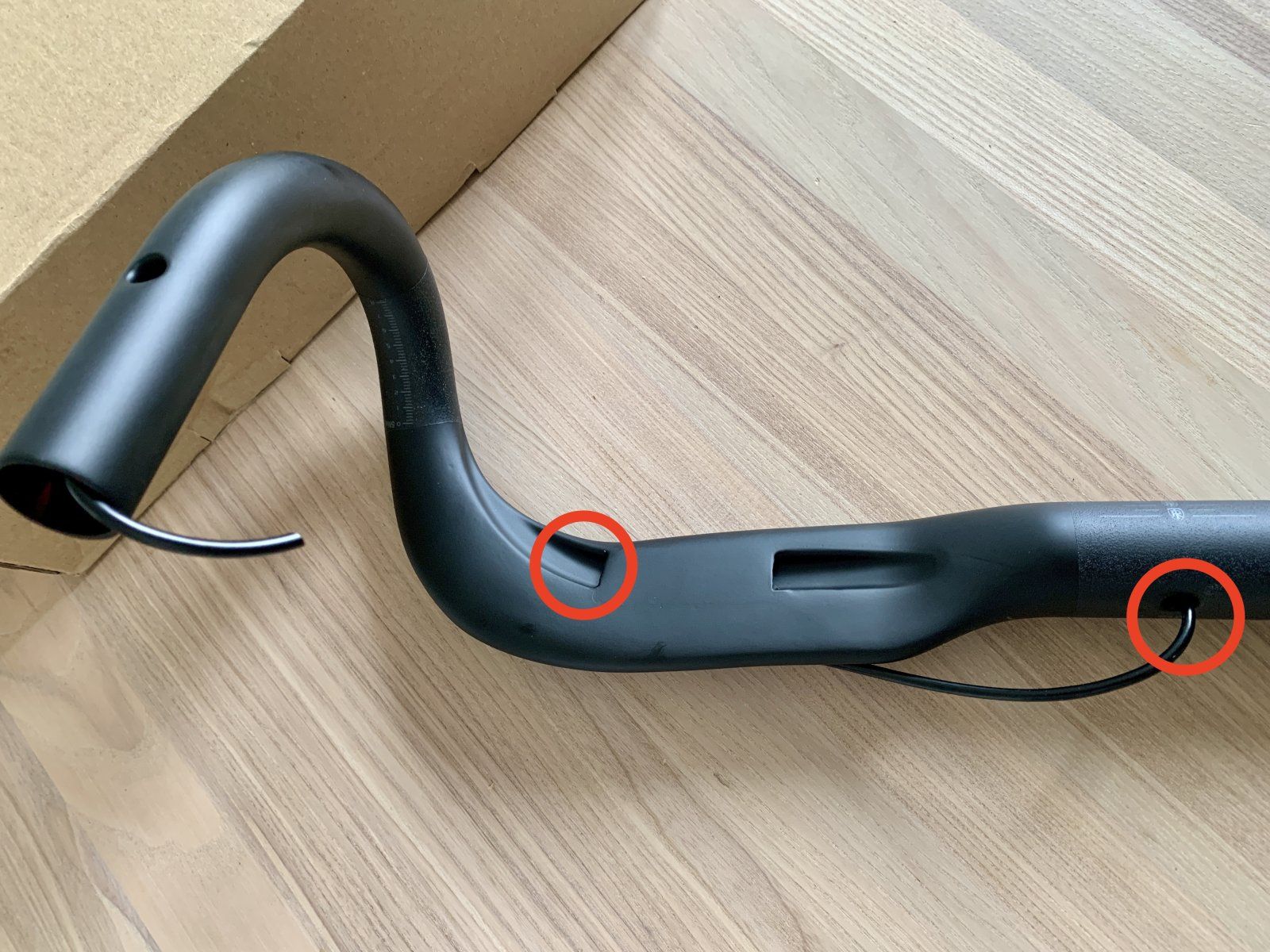

Okay, also das Thema ist schwierig... Der Ritchey WCS Carbon Streem II ist gerade angekommen und passt schon mal nicht, entgegen der Eindrücke auf den Bildern. :mad: Diese Öffnung hinten in Richtung Vorbau hat leider keine Verbindung zu dem Punkt, wo die Bremsleitungen rauskommen müssen, siehe die beiden Markierungen. Offenbar ist das Loch Richtung Vorbau nur für DI2-Leitungen gedacht.
Also zurückschicken und weitersuchen... Dank eurer Tipps sind noch 4 im Rennen:

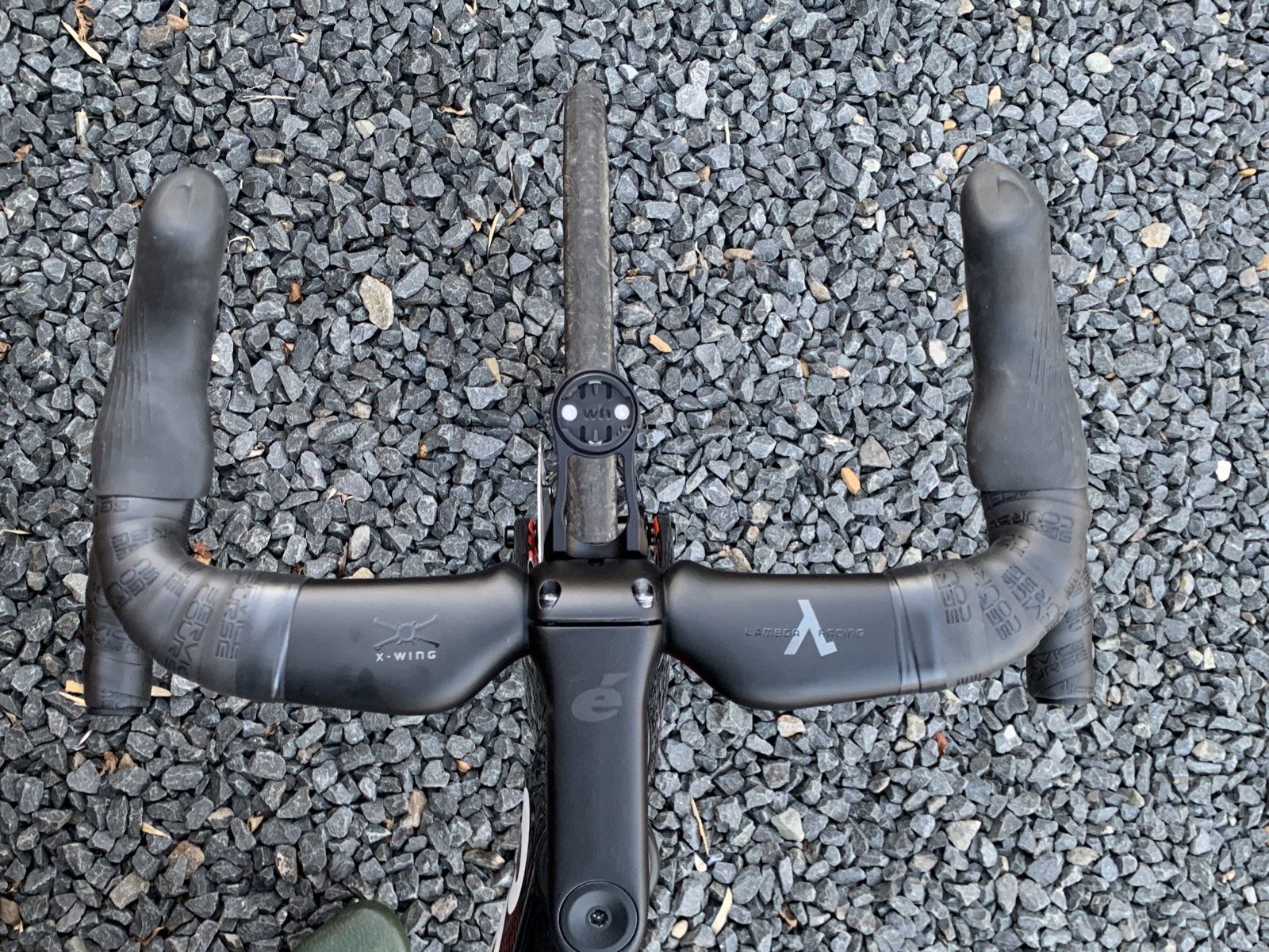

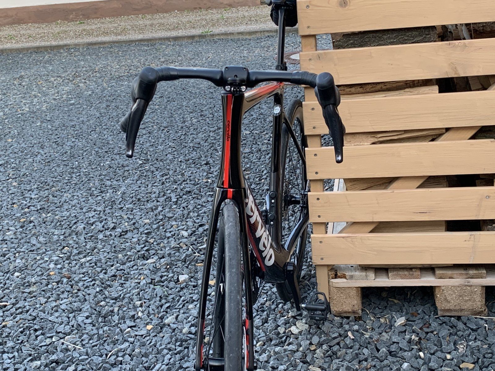

Falls es interessiert, nochmal als Rückmeldung: Habe den Prime Primavera Aero ersetzt durch den weiter oben erwähnten Lambda X-Wing und bin sehr zufrieden. Komplett andere Geometrie, aber für meinen Bedarf genau richtig. Durch den Flare (trotzdem nicht dasselbe wie bei Gravel-Lenkern, habe ich anfangs falsch eingeschätzt) in den Hoods sehr schmal, volle Breite erst im Unterlenker. Aber das Rad lässt sich trotzdem gut kontrollieren, und man sitzt für meinen Geschmack sowohl sehr aerodynamisch als auch halbwegs „komfortabel“. Geringer Drop. Für nicht-Race-orientierte Sitzpositionen ist das Ding aber natürlich nichts. Fotos anbei.
Das Einzige, was genervt hat, war das Verlegen der hydraulischen Bremsleitungen im X-Wing. Die Löcher sind für hydraulische Leitungen grenzwertig eng, das war beim Prime viel unproblematischer.
(Der fast neuwertige Prime Primavera steht nun zum Verkauf, 44er-Breite. 😉)
