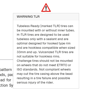

Grund meiner Frage... Challenge gibt vulkanisierte Strada Bianca gar nicht für hookless frei und h-tlr Reifen nur ab 33mm Breite.

Du schon, aber Martl hat ja seinen versucht auf so eine Felge zu bekommen. Also wenn die Felge hookless ist, wie vermutlich die Duke Felge, dann ist das mit dem 30er Strada gar keine gute Idee, weil der ganz ausdrücklich dafür nicht freigegeben ist.

Das sollte man hier jedenfalls ganz oben anpinnen, nicht, dass jemand versucht das nachzumachen. Es gab ja noch reichlich Tipps hier wie man es hinbekommt.
Quelle Challenge https://www.challengetires.com/shop/products/strada-bianca-6/230710
oben mit dem Curser auf das Warnzeichen gehen.
