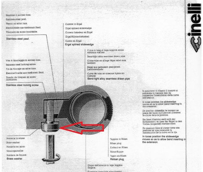

Ihr sprecht von dieser Schraube, oder?
Was ist denn da rund? Und ist das dann die Schraube oder vielleicht das Prisma?
Für ein M8 Gewinde dürfte da nicht genug Platz und nachher auch nicht mehr ausreichend Steifigkeit im Prisma gegeben sein.
Wenn die Schraube übrigens 7 mm mißt, dann wäre das nach DIN ein Feingewinde mit 1 mm Steigung
https://www.gewinde-normen.de/iso-regelgewinde.html
Rund meint wohl - und das hatte ich auch schon an einem gebraucht gekauften - das Gewinde der Schraube ... das ist gern abgenudelt und es wird damit unmöglich, den Lenker fest genug zu klemmen

1. Edelstahl, zu schwer für Titan
2. nee 7x1 ist Normgewinde, nicht Feingewinde
3,der Ausschnitt aus dem Cinelli Katalog ist schonmal 1000x besser, als alles was ich bei google gefunden hab DANKE dafür.
4.Rund bedeutet in einem dieser Fälle, dass das Gewinde soweit runtergeschliffen ist, dass es nicht mehr greift.
Bei den anderen beiden Schrauben ist, durch Verkantung des Schlüssels, der Innensechskant soweit deformiert, dass es nicht mehr möglich ist, ausreichend Drehmoment auf die Schraube zu übertragen, um den Lenker zu fixieren.
5. 1mm Steigung glaub ich nicht, sieht eher nach 0,5 aus. (also feingewinde/aber auch da gibt es unterschiede 0,2 0,25 0,35)
ehrlich gesagt hatte ich die Hoffnung, dass das jemand weiß. (nicht falsch Verstehen, ich finde es gut, dass wir komunizieren)
6. ja beide sind pantografiert 1xMerckx 1x Puch
7.Es sind vier lose Teile.
8. Ich will mir nicht noch so einen Vorbau kaufen um ihn zu schlachten (alle schrauben, die ich bis jetzt gesehen habe waren schrott, warum soll das beim nächsen anders sein)
